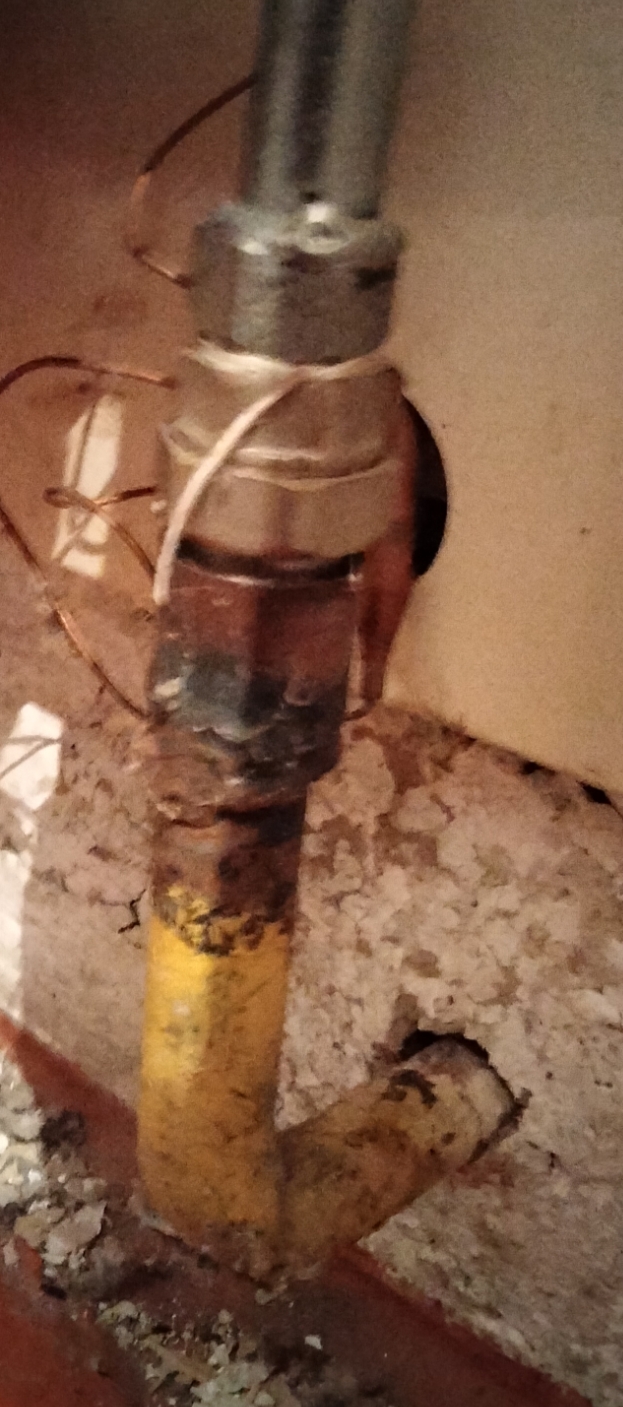

    Сьогодні знову посидів 2 години без електрики, в процесі путужного пошуку незламного миру в очах хуйла, єдним хрипатим поцем.
    Вивільнив місце під генератор, який думав тимчасово під'єднати замість газового конвертора.
    І бачу й тут певну нелюдскість. Яка починається з відсутності вентиля на трубі. Тобто, щоб паритись з газом тут, треба вимикати весь вузол, з котлом та пічкою.
    Крім того, знявши кришку конвертору, замість людського приєднання, бачу дроч та дичину.
    От питання, як мені до цієї дрочі приєднати шлянгу на генератор?

    потужно млять...
    вперше бачу водяну "американнку" для підключення газу:eek:...хоча можливо то є розбірна водяна муфта з звичайною прокладкою на 1/2" ...але і муфту бачу вперше для газу...
    такс...шо маємо:
    -на кінці труби муфта з внутрішньою різьбою
    -далі йде водяна американка
    -в американку вже підключена трубка конвектора...
    Якщо конвектор поки що не буде використовуватись, то:
    1) перекриваємо газ
    2) розєднуємо американку/муфту
    3) відводимо вбік трубку конвектора
    4) запаковуємо в муфту на трубі кран з ЗВ різьбами (Зовнішня/Внутрішня) і від крана пляшемо далі штуцер+шланг...

    Я бачу таке - труба газова зайшла 1/2", а після згибу наварене щось, наче перехідник на 3/4, чи то труба на 3/4 в якій нарізана внутрішня різьба на 1/2"?

    Так, на кінці жовтої 1/2" труби приварений 3/4" згон, чи муфта з внутрішньою різьбою 1/2"

    Я так розумію, що мені треба демонтувати усю цю дроч, та вкрутити газовий кран 1/2, але враховуючи що шлянг має гайку також, то кран повинен бути папа/папа?
    Пс, яку гайку крутити першою?

    Враховуйте що по ДБН, вимикаючі пристрої на конвектор, встановлюються поза межами житлових приміщень. Щоб не було проблем з газовиками. Хоча зараз по блату та за гроші, ради бронювання, туди понабирали людей які навіть навиків роботи з інструментом не мають. В нашому райгазі, 90 відсотків слюсарів це підприємці, які пересиджуюиь мобілізацію. Але насамперед це Ваша безпека

    почати з крана...вкрутити кран папа/папа або папа/мама, прикрутити до крана штуцер на шланг..штуцери бувають як з внутрішнєю різьбою (гайка) так і з зовнішнєю..на штуцер одіти шланг і затиснути хомутом...
    можна почати від штуцера і підбирати в зворотньому порядку..
    починати збирати з того що є в наявності: кран або штуцер...
    а саме перше розібрати ту дроч.

    - до газової плити кран ставиться біля плити
    - до газового котла кран ставиться біля котла
    - до газової грубки (газового пальника) кран ставиться біля грубки
    - а до газового конвектора кран ставиться поза межами житлового приміщення? :eek:...реально вперше чую...
    в мене плиту, котел, грубку проект робила компанія і сама ж підключала...газовщики все приняли...правда плита і котел стоять на кухні як і плита і грубка (пальник до грубки) ... грубка являється стіною між кухнею і спальнею....
    конвектори же стоять в жилих кімнатах...тра буде почитати ДБН...

    Як це було у батьків, зроблено газовщиками, ще за часів Ющенка.
    Магістральна Труба йде на висоті 2м по городах в людей. Звідти пішов відвод ВВЕРХ та вбік, врешті решт, коли труба прийшла до стіни будинку, вентиль відносно рівня грунта знаходився на висоті 3,5..3,7 метра. Колись я його закривав, то бажав чуму та тріпер на голови тих, хто це спроектував.
    Коли труба зайшла у будинок, неподалік пічки, та подалі від котла, стоять 2 додаткові крани.

    В мене тут газом просто насрано.
    Загальний вентиль на мою магістраль, 2 вентиля на котел та пічку, в окремому приміщенні пічка з вентилем поруч, а в третьому приміщенні - отакий конвертор без вентиля взагалі.
    Тобто щоб терзати цю трубу, треба вимикати газ на точці вводу.

    Не знаю на скільки за 25 років помінялись вимоги до встановлення газових приладів, але коли працював слюсарем служби ВДГО( внутрішньо домове газове обладнання) то нас вчили що відсікаючий кран ставиться перед кожним газовим прибором. Хоча і в ті часи доводилось бачити "оригінальні" рішення "спеців". Особисто бачив газову плиту підключену без відсікаючого крана, просто тупо на трубу накрутили штуцер і наділи шланг. Питаю у господарів - хто це робив? Відповідають - попередній дільничий слюсар. А що не так?

    Коли будете ставити кран то ніякої фуми, фарби , гермета(бачив і таке) чи іншого мотлоху. Тільки пакля змащена солідолом. Після монтажу перевірити на герметичність милом (заколотити піну і промазати усі різьбові з'єднання).
