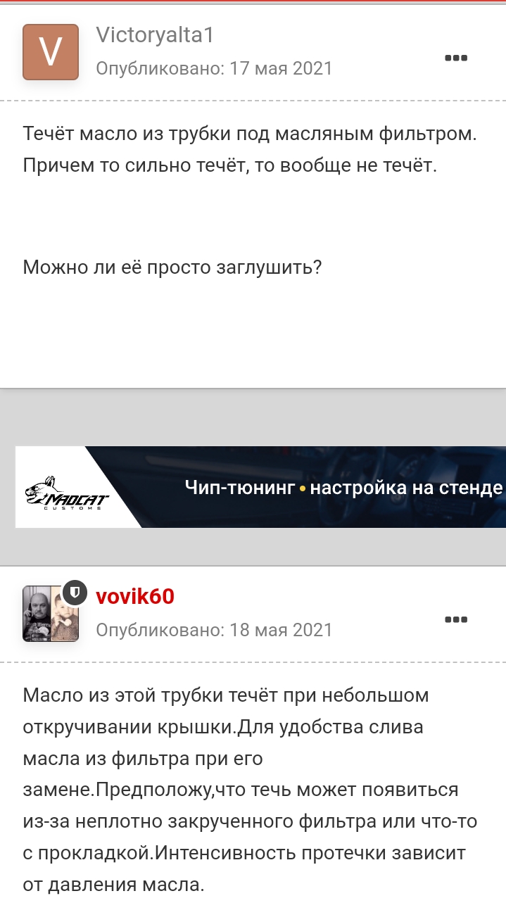

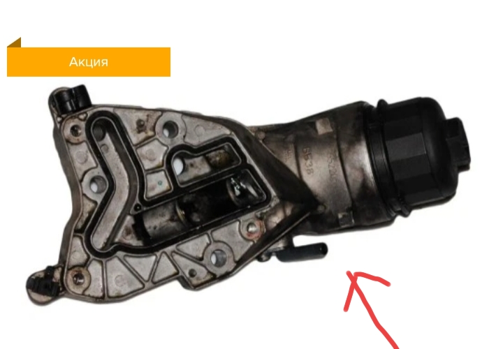

  8. Ph@ntom
    Ph@ntom Hauptmann
    2.467
    Хелп, хелп, хелп.
    На рівному місці втрапив в халепу.
    Замінив картрідж масляного фільтра. Тільки змастив резинові кільця перед встановленням.
    Закрутив зливну пробку.
    Залив масло - 5 л, при нормі 4,9. Вийшло трохи вище норми.
    Завів на 3 сек - лямпа тиску масла горить. Заглушив.
    Повторний пуск - лямпа тиску гасне миттєво.
    Виходжу з кабіни - під правим колесом зі сторони фільтра калюжа масла.
    Зняв кожух, дивлюсь, схоже масло тече з цієї цюцюрки.
    Шлангу, яка туда могла б надіватись, не бачу.
    Що блдь це таке?
    Це патрубок, чи це кляпан, чи що це за байда?
    Пс. Жодна блдь автівка, не грала мені мозок на рівному місці, при сраній заміні масла.
  9. салабон 36
    салабон 36 Oberfeldwebel
    494
    ну смотрите, на многих таких фильтрах вставках, особенно если колба смотрит вниз, или имеет определенный наклон, есть или мелкая крышечка, или клапанок шоб слить масло из колбы перед заменой фильтра ( ну тупо шоб не облить все вокруг при откручивании)
    может и у вас эта "цюцюрка" некий слив? приоткрутили крышку, и через слив масло контролируемо стекло себе не заляпав все вокруг?
    на япошках любят ставить фильтра или боком, или вообще вертикально (резьба внизу)
    так там вокруг специальная ванночка зделална, и шлангочка выведена в сторону, опять же шоб при замене не засрать весь мотор маслом.
    может у вас похожее.

  11. салабон 36
    494
    ну смотрите, как я думаю как работает.
    это чисто трубочка для слива, при замене фильтра.
    вы крышку проткручиваете на оборот-два, и она как бы открывает отверстие к этой трубочке ( ну типа принцип крана на кухне)
    лишак стек, окрутили колбу, поменяли элемент и резинку, и закрутили назад.
    при закручивании этот канал перекрывает резинка колбы.
    ну как вариант.
    так шо смотрим, может резинку фильтра закусило.
    может сам элемент не так вставили, или в корпусе чот от старого фильтра осталось.
    бывает там еще направляйка для фильтра с клапанами и пружинками стоит, может выпало или зажало.
    опять же по резинке, могли не в тот паз на крышке одеть, вот и течет через дренаж.
    или это и есть дренаж, который маячит шо узлу пршел карачун, тогда и течет.
    может и ролик тот часть этого механизма, ось клапана какого оттуда
    Ph@ntom подобається це.

  13. Briter
    Briter Oberleutnant
    1.549
    Lviv
    такий клапан, якщо є, працює автоматично в момент відкручування кришки, в японцях спеціальні пробки різного вигляду, чисто механічні. З таким точно не зустрічав мультиджета. По фото там один гвинт кріплення тої трубки і прижим. Треба виколупать і роздивиться. Схоже при заміні фільтра чимось пошкодилось.

  14. Ph@ntom
    Ph@ntom Hauptmann
    2.467
    Привітався
    Я не єдиний щасливчик у Всесвіті.
    Опелісти жаліються.
    І таки да, це трубка злива масла з фільтра.
    Яка працює при відкручуванні кришки.
    Briter та ДВ762 подобається це.
  15. Ph@ntom
    Ph@ntom Hauptmann
    2.467
    Бінго!
    Це й виявився злив масла, щоб не засирати підвіску та двигун.
    Спробував підтягнути, наче у щось вперлось.
    Почав крутити двигун без прогріву свічок, щоб не стартував - з цюцюрки біжить знову, але не так путужно.
    Відкрутив фільтр знову, перевірив усі резинки - усе на місці, ніц не порвало або зажувало.
    Закрутив знову повністю, ключом трошки затягнув.
    Йесссс!
    Ніц не капає, не сопливить, усе чуки-пуки))))
    Велика подяка за допомогу)))
    Briter, slawuta5, Konrad Lorenz та 3 іншим подобається це.

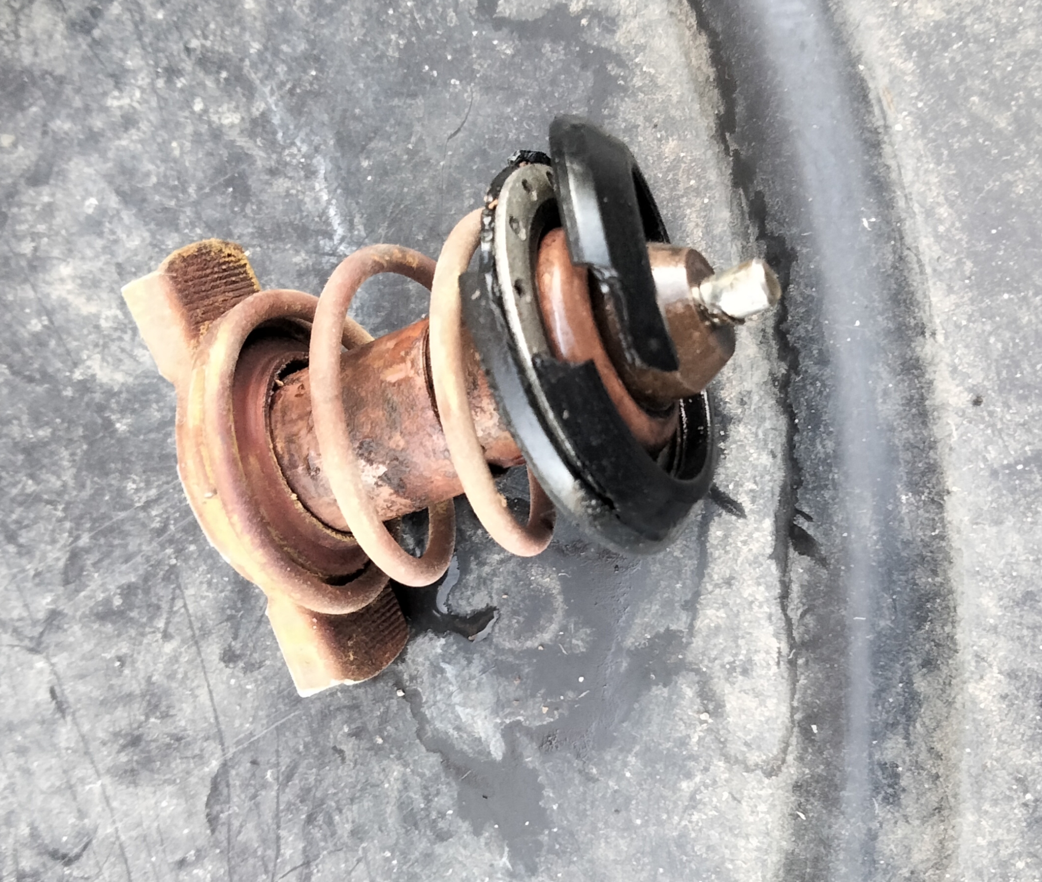

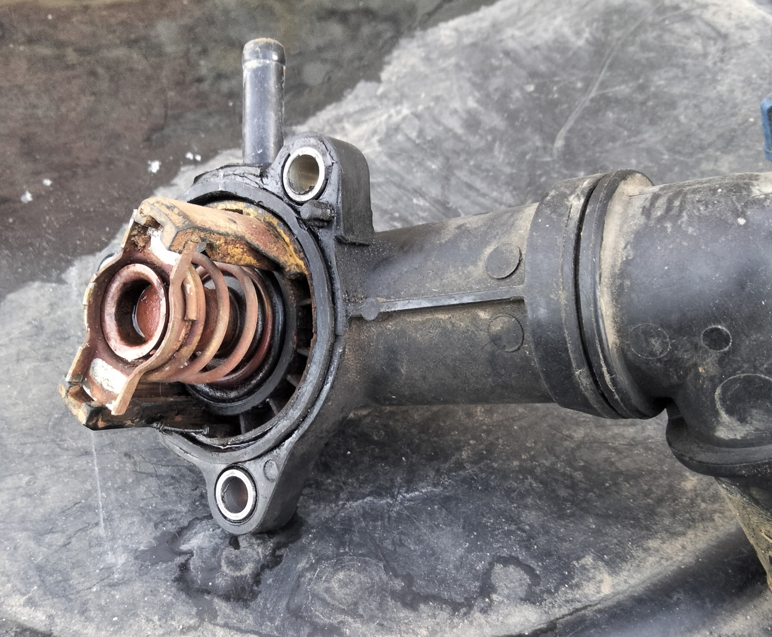

  16. Ph@ntom
    Ph@ntom Hauptmann
    2.467
    Замінив термостат, вийшло простіше, ніж розраховував)))
    Вся біда внаслідок спаплюження резинки ((

  18. салабон 36
    494
    оригинал, да, вот так в сборе с пластиком.
    заменитель тоже может быть в сборе.
    непонятный ноунейм может идти отдельно вставка.
    есть у этой экономии на вставке одна беда.
    тот корпус пластиковый поддается вечно тепловым нагрузкам, со временем стает хрупким.
    могут быть микротрещины, перестановка железки , даже аккуратная, прочности старому пластику не добавляет.
    плюс кольцо уплотнительное надо новое, а не старое на герметик.
    экономия 50\50.
    если в доступном месте, можно поиграться со вставками, а если в жопе мира, то проще потратится один раз и забыть надолго (относительно)
    ДВ762, Briter та Ph@ntom подобається це.
  19. Ph@ntom
    Ph@ntom Hauptmann
    2.467
    Та от я і придбав у зборі з плясмасовим патрубком.
    Щоб не мати проблем з копійчаними поробками.
    Briter подобається це.
  20. Ph@ntom
    Ph@ntom Hauptmann
    2.467
    Так, у зборі, причому самі термостати трохи відрізняються, переставити між собою ніц не виходить.
