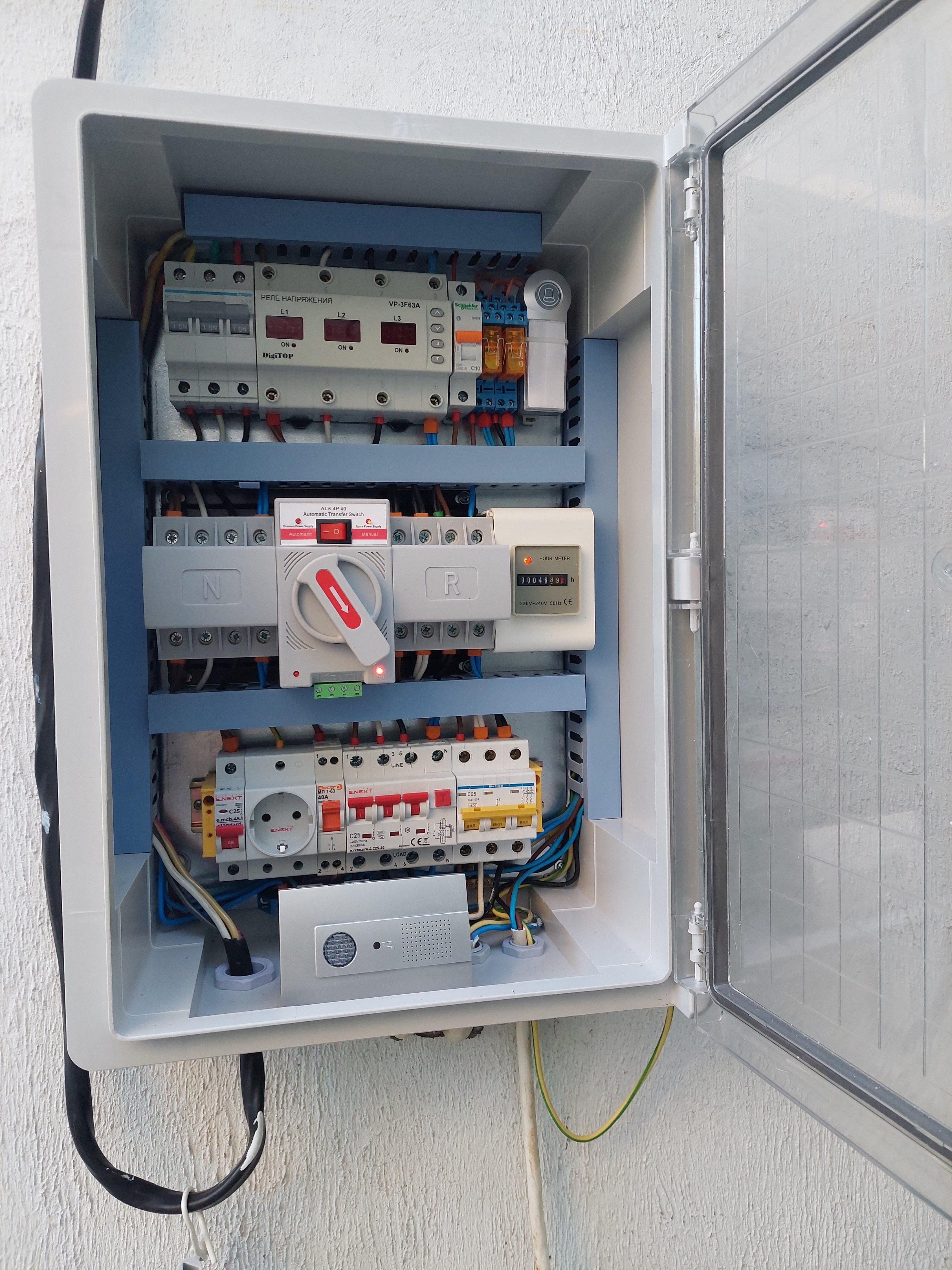

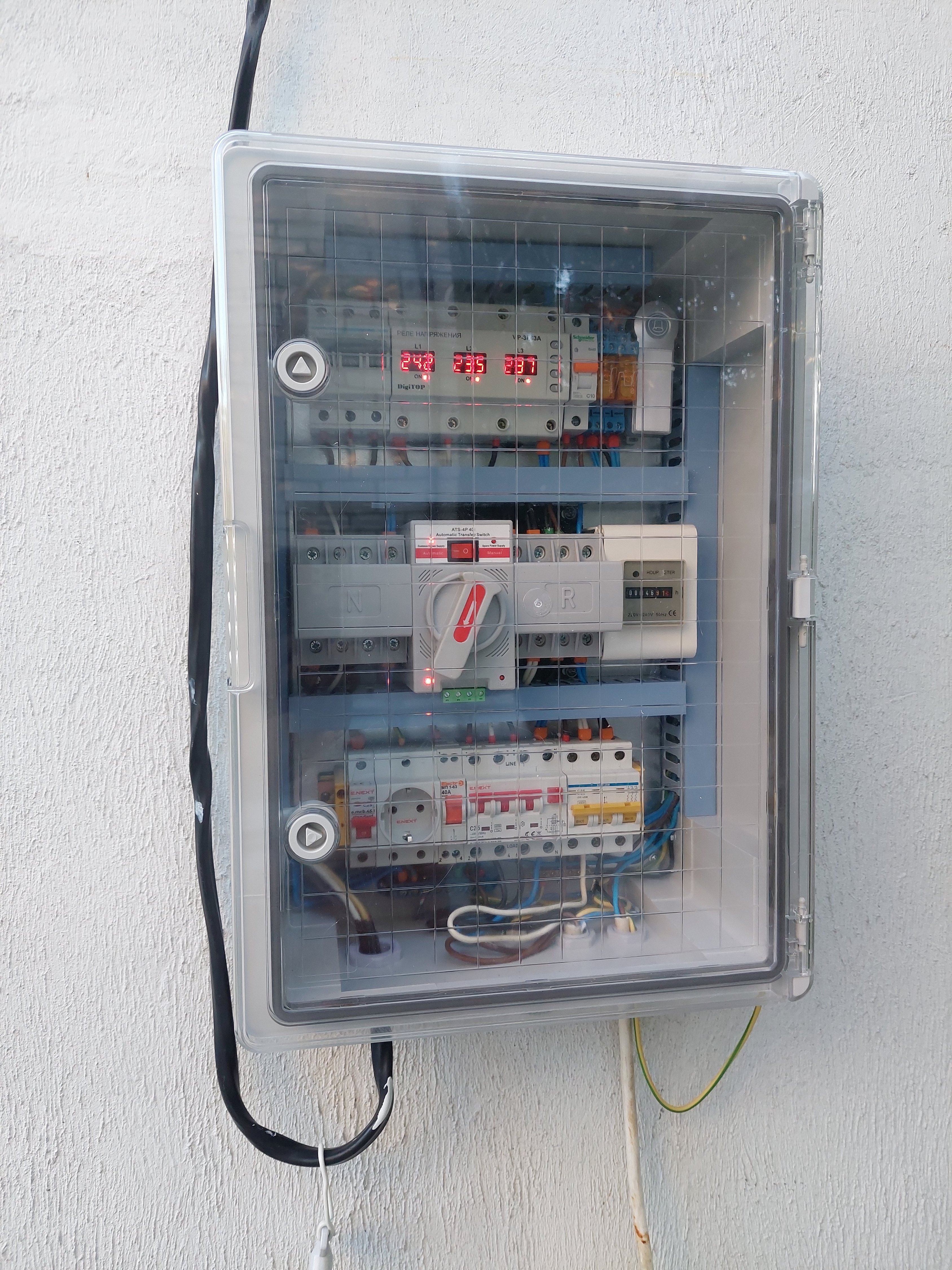

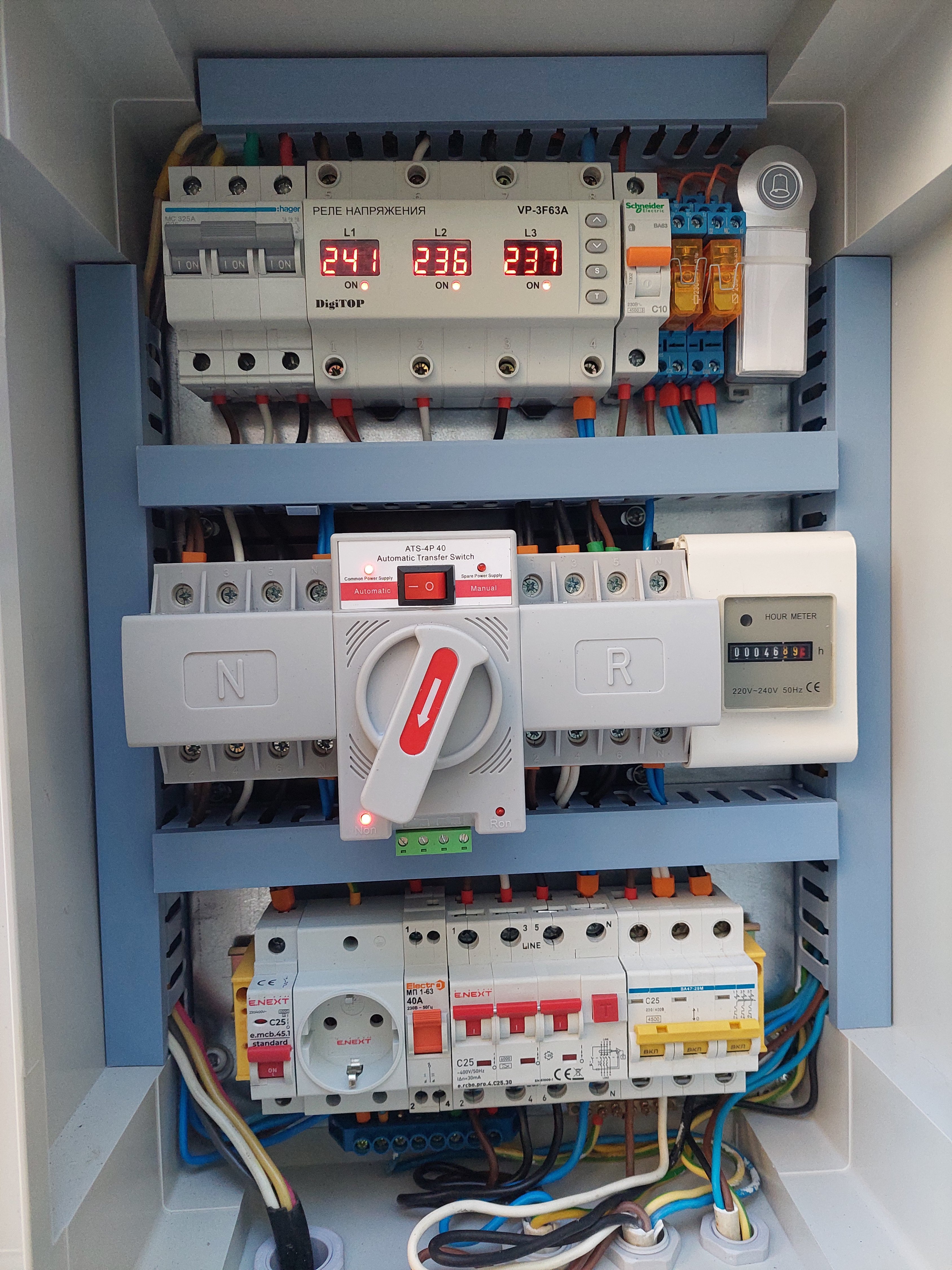

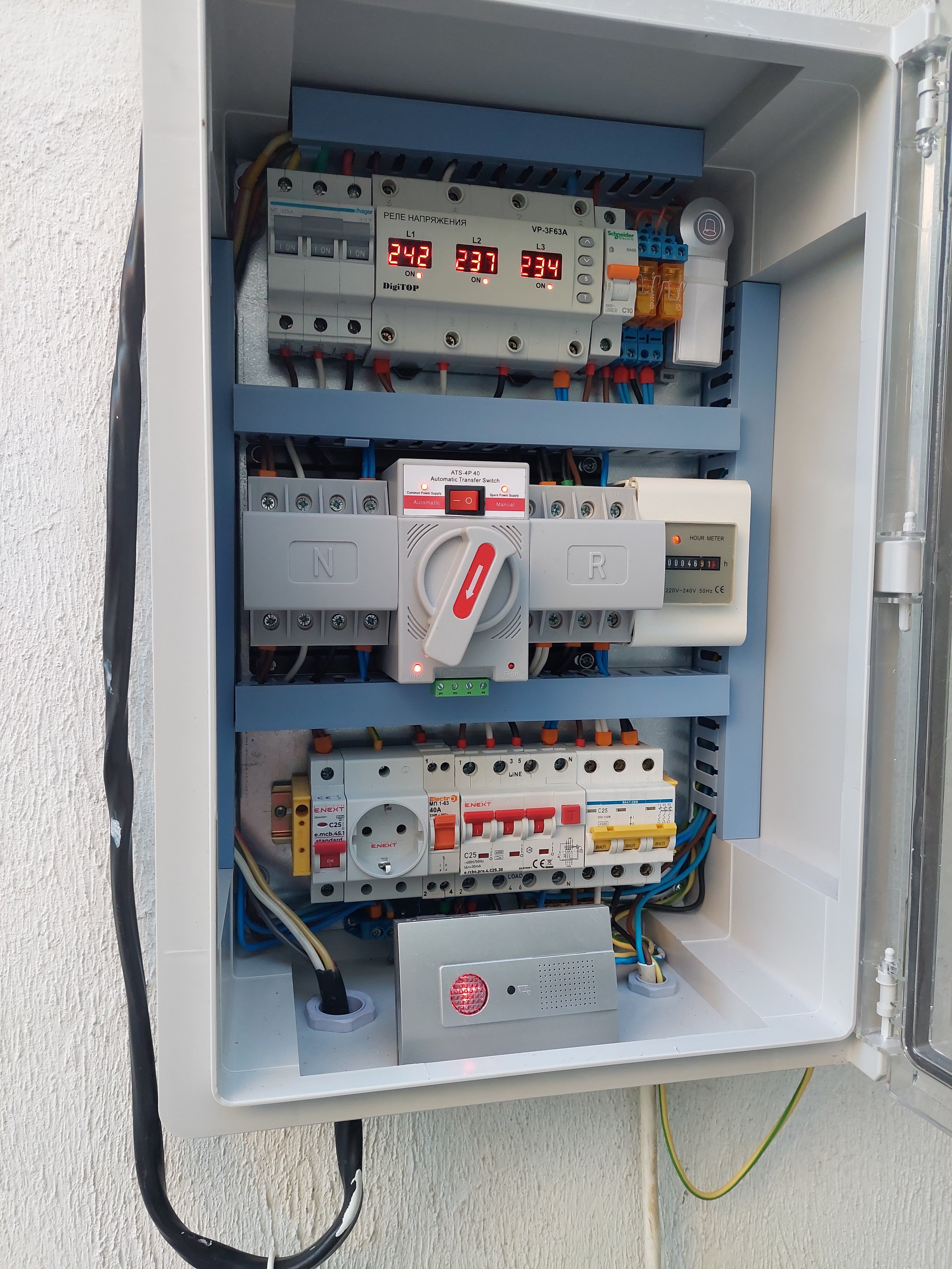

    Тестові випробування пройдені - АВР здано в експлуатацію:
    тепер коротко про скриньку: ,
    Верхній ряд:
    Ввідний автомат, Реле напруги, Автомат сигналізації наявності напруги в мережі і на генераторі, Реле наявності напруги в мережі, Реле наявності напруги на генераторі, Кнопка дистанційного дзвінка сигналізації
    Середній ряд:
    АВР, Лічильник мотогодин роботи генератора
    Нижній ряд:
    Автомат розетки, Розетка, Перекидний рубильник живлення бойлера в домі батьків лише від мережі або від мережі і генератора, Дифавтомат дому батьків, Автомат мого дому
    Логіка роботи щитка:
    1) При наявності напруги в мережі АВР (велика приблуда посередині з круглою ручкою) включено на роботу від мережі (ручка в положенні вліво вниз). На АВР світиться індикатор напруги мережі (червоний світлодіод зліва зверху) і індикація включення споживачів від мережі (червоний світлодіод знизу зліва)
    2) При пропаданні напруги в мережі і заведенні стартером генератора АВР перемикається в положення роботи споживачів від генератора (ручка в положенні вліво вниз) на АВР світиться індикатор напруги генератора (червоний світлодіод справа зверху) і індикація включення споживачів від генератора (червоний світлодіод знизу справа)
    3) При появі напруги в мережі АВР автоматично переключає споживачів на роботу від мережі. На АВР світиться індикатор напруги мережі (червоний світлодіод зліва зверху) і індикація включення споживачів від мережі (червоний світлодіод знизу зліва). Генератор теж працює тому на АВР також світиться індикатор напруги генератора (червоний світлодіод справа зверху). в цей самий час спрацьовує сигналізація наявності напруги в мережі і роботі генератора зібрана на 2х реле: реле напруги мережі і реле напруги генератора що стоять в верхньому ряду зліва. від реле спрацьовує кнопка дистанційного дзвінка і в хаті грає тривожна музика що пора глушити генератор (на фото в щитку грає і світиться дистанційний дзвінок).
    залишається вийти стартером заглушити генератор і перекрити кран газу.
    В щитку реалізовано відключення бойлера в домі батьків при роботі від генератора:
    в нижньому рядку після розетки стоїть перекидний рубильник на якого заведено фаза А яка береться зразу від реле напруги на вводі і переходить на фазу А дифавтомату дому батьків. Тобто фаза А йде в дім батьків виключно при роботі від мережі а від неї живиться бойлер. якщо буде вкрай потрібно - можна переключити перекидний рубильник і пустити цю ж фазу А на дифавтомат але вже від генератора.
    Реле напруги на вводі робить в асинхронному режимі роботи - кожна фаза працює незалежно від інших і розеточка з автоматиком на всяк випадок...
    Лічильник мотогодин рахує мотогодини при роботі генератора...
    Трохи помудохався бо ящищок взяв впритик...а більший коштував набагато більше і виглядів би дико.
    Доповнюють роботу АВР 5шт реле напруги через які увімкнені з затримкою на включення:
    1- насосна станція -30сек
    2- мій холодильник -45сек
    3- холодильник батьків - 60сек
    4- морозильник батьків -75сек
    5- мій морозильник -90 сек
    це зроблено щоб генератор не отримав одночасний пуск цих 5 споживачів...при перемиканні АВР напруга подається лише на освітлення 2х будинків...а далі починають працювати затримки реле...навантаження підєднується поступово і генератор нормально це переносить...

  23. Briter
    Briter Oberleutnant
    1.549
    Lviv
    суперово, можливо тільки що хтось з холодильників на спор захочуть потім одночасно вдвох чи втрьох включитись.
    slawuta5 подобається це.
  24. ДВ762
    ДВ762 Leutnant
    1.085
    Ненька. Portae caelestis.
    потім нестрашно...з 17 року на 2 будинки працює без проблем...а от пуск завжди вручну включав 1 автомат (дім батьків і насос) а потім 2 (мій дім)...бувало включу і відразу виключаю бо аж глохне...з реле вже пару тижнів проблем нема - все запускається плавно і легко.
