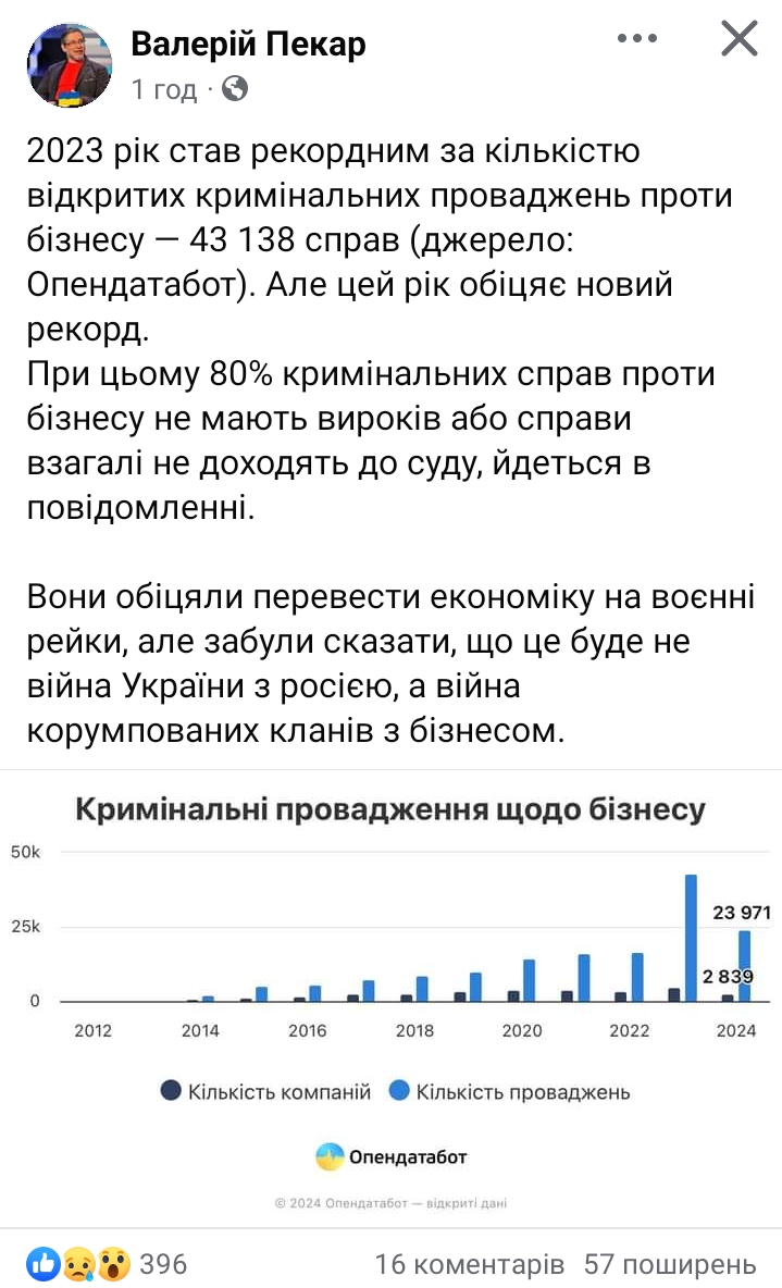

    Виявляється, zeлемський відкрив другий фронт!
    Ну, на шо вчився, те й відкрив.
    2023 рік став рекордним за кількістю відкритих кримінальних проваджень проти бізнесу — 43 138 справ (джерело: Опендатабот). Але цей рік обіцяє новий рекорд.
    При цьому 80% кримінальних справ проти бізнесу не мають вироків або справи взагалі не доходять до суду, йдеться в повідомленні.
    Вони обіцяли перевести економіку на воєнні рейки, але забули сказати, що це буде не війна України з росією, а війна корумпованих кланів з бізнесом.
    (с)

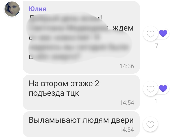

    Вандалізм, двері виламувати. Заварили б краще і світло вирубили. Хай рятувальників викликають.

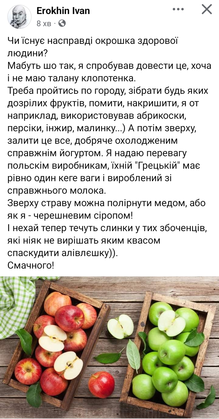

    Чи їснує насправді окрошка здорової людини?
    Мабуть шо так, я спробував довести це, хоча і не маю талану клопотенка.
    Треба пройтись по городу, зібрати будь яких дозрілих фруктів, помити, накришити, я от наприклад, використовував абрикоски, персіки, інжир, малинку...) А потім зверху, залити це все, добряче охолодженим справжнім йогуртом. Я надаю перевагу польскім виробникам, їхній "Грецькій" має рівно один кеге ваги і вироблений зі справжнього молока.
    Зверху страву можна полірнути медом, або як я - черешневим сіропом!
    І нехай тепер течуть слинки у тих збоченців, які ніяк не вирішать яким квасом спаскудити алівлєшку)).
    Смачного!
    (с)
