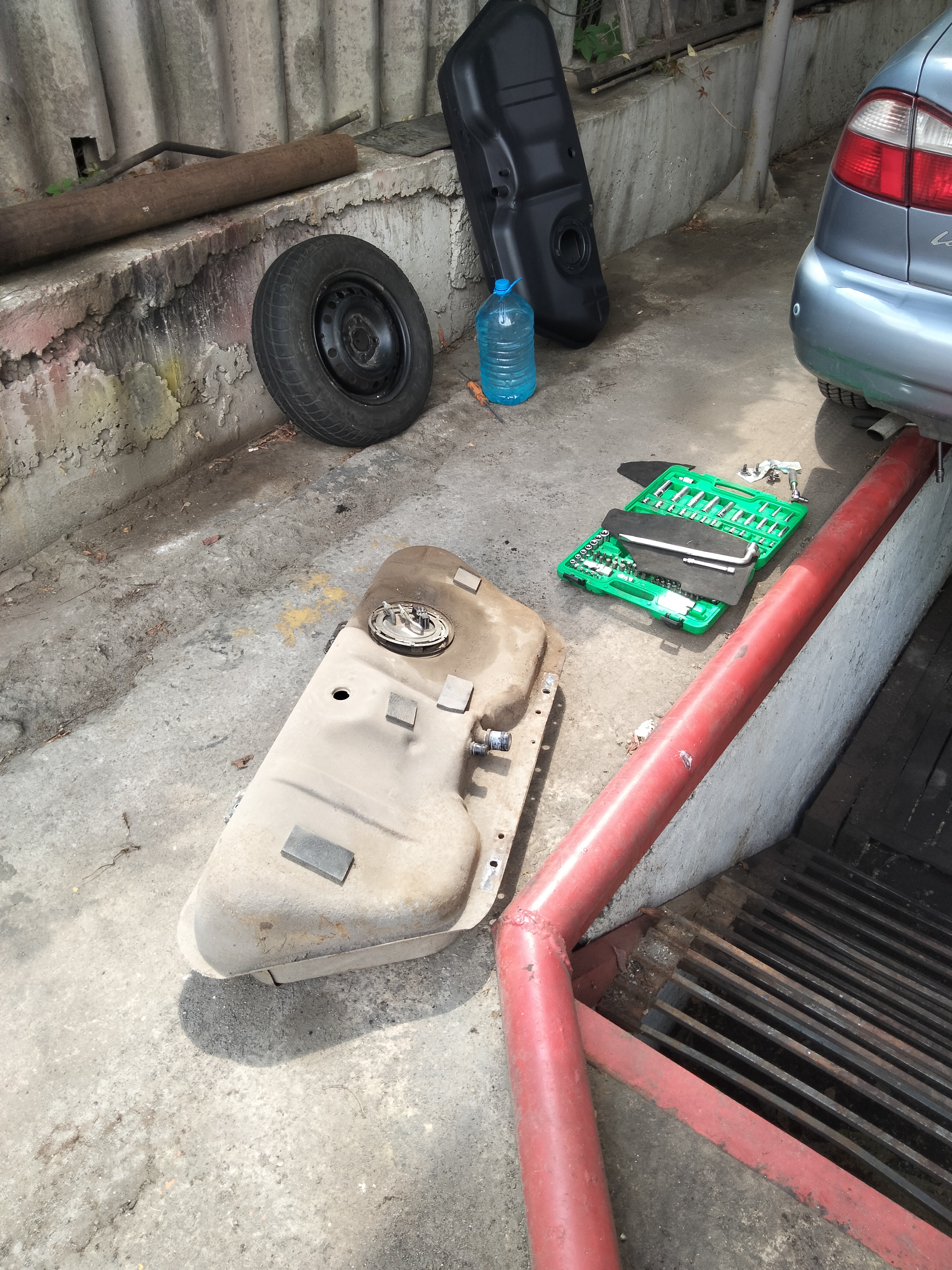

    В мене ранок був що пездць.
    Я нарешті спромігся потрапити на яму, щоб встановити бака.
    Три гвинти викрутив, чвертий лопнув.
    Бак зняв.
    Вважав, що він пустий вщент, але там ще ся плюхало пару літрів петроля.
    У процесі демонтажу бака трохи ся нанюхав парами клятого смердючого петроля, незважаючи на те, що яма на дворі під навісом. Страшно уявити, що б було, як би яма була у гаражі.
    Після демонтажу переставив зі старого баку паливний стакан, ущільнювач та забив кільце.
    Новий бак вперто не бажав ся становити на місце. Поки він ще просто лежав на місці, встановив цюцюрку з дротами зверху, цікаво, що воно таке, натяг патрубки, зафіксував їх хомутами.
    Перший отвір співпав, другий розсверлив та влучив, третій вперто не бажав натягуватись, що я не робив.
    Майже 3 години я ся трахав з цими клятими кетайськими отворами.
    Зібрав нарешті усе до купи, під'єднав до стакана роз'єм та шланги.
    Завівся на газу, та поїхав до заправки, де радісно плюхнув у бак 10 літрів петролю.
    Перемикнув перемикач з газу на петроль, та просто не завівся.
    Не чую, щоб відпрацював насос передпускний цикл.
    Цей ланос мене вграє.

    насос треба було перевірити до установки в бак, а так можливо маса не підключилась. Або фішка не до кінця заклацнута.
    Коротше, якщо до того насос працював, шукати косяк в місцях де були руки.
    А підганяти ліві запчастини, особливо корпусні і великі норма.
    І як завжди, почати з запобіжників.

    Трохи прийшов до тями після парів петролю, відкрив капота. Запобіжник цілий, реле кляцає, фішку пересмикнув.
    Нажаль не допомогло.
    Насос у старому баку працював.
    Пс. тестер з'їли миші, замовив новий.

    якщо насос старий допомагають дві речі, переполюсовка на декілька секунд, щоб здвинути якір і копняк знизу по баку, садалем або дрючком. Запрацював, міняєм на новий, довго не проживе.

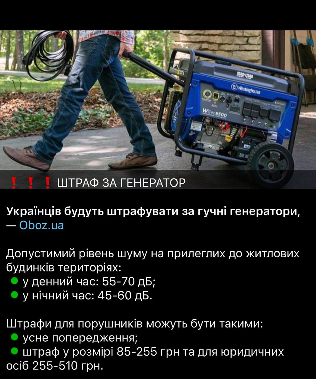

    Інформація про штрафи за перевищення норм шуму від генераторів - фейк, - МОЗ
    Інтернет-мережею шириться інформація щодо штрафів для власників генераторів за перевищення рівня шуму під час роботи приладів - із посиланням на санітарно-гігієнічні норми України, затверджені МОЗ України. Це фейк.
    Про це повідомляє Цензор.НЕТ із посиланням на пресцентр МОЗ.
    Міністерство охорони здоров’я роз’яснює, що дана інформація не відповідає дійсності, адже під час ліквідації аварійних та надзвичайних ситуацій санітарні норми щодо перевищення рівня шуму не застосовуються.
    Зокрема, статтею 32 Закону України "Про систему громадського здоров’я" передбачено, що шум на захищених об’єктах під час здійснення будь-яких видів діяльності не повинен перевищувати рівні, встановлені державними медико-санітарними нормативами для відповідного часу доби. Допустимі рівні звуку в приміщеннях житлових будинків становлять 35-55 дБА вдень та 25-35 дБА вночі, а на території житлової забудови — 50-60 дБА вдень та 40-50 дБА вночі (наказ МОЗ від 22 лютого 2019 року № 463). Однак зазначені вимоги не застосовуються під час ліквідації наслідків аварій, стихійного лиха, інших надзвичайних ситуацій. А також у випадках коли, наприклад, шумні прилади та інше обладнання забезпечують життєдіяльність житлових і нежитлових громадських будівель. Джерело: https://censor.net/ua/n3495278
