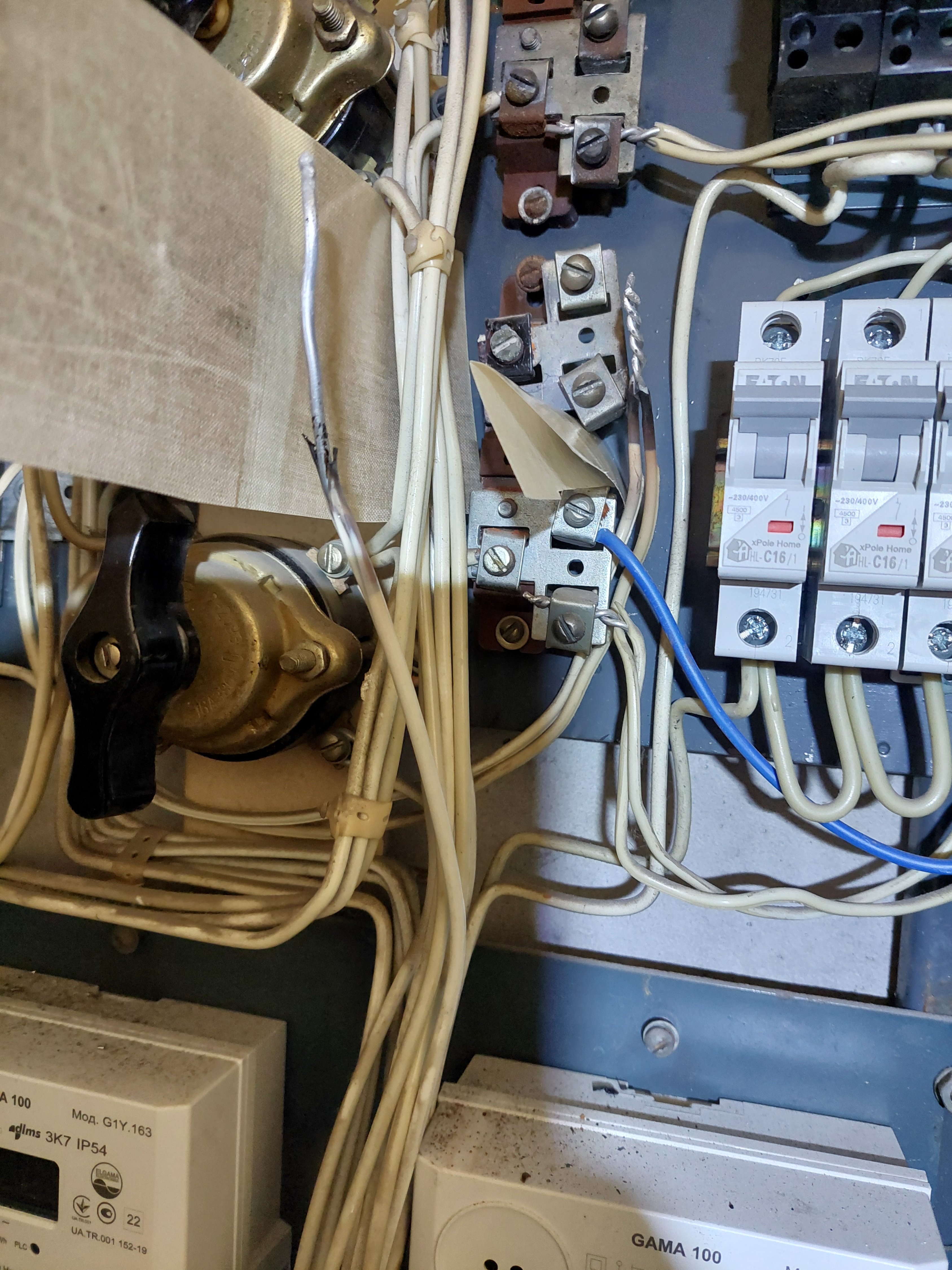

    баста кроліки - скінчилися танці! таки одолів я той етажний щиток...протрахався славно...розпустив жгут проводів від всіх 4х лічильників, порозводив і таки повідривав провода що сплавив мій підгорівший ноль...ну а далі завів ноль від лічильника під цілу нижню клемку де сиділи чуть підгорівші провода що йшли в квартиру а новий мідний провід посадив на пусту верхню клему...підложив під клемну площадку пластикову підставку від нульової шинки
    і все стало більш-менш пристойно:

    ах тиж ...я ізофлексом чуть відгородив :D...але поки зробив - руки пітніли ну його...якби коротнув - вигорів би весь етажний щиток o_O...

    коли підключався до фази рукою нічого говорити не вдавалось. І це завжди було в контакті з нулем або землею.
    Боб67, Ph@ntom, рамзэс та ще 1-му подобається це.

    через мокрі руки краще, я би хоч тряпочні рукавички взув.
    Хоча шляхи електрика неісповєдіми.
  22. ДВ762
    ДВ762 Leutnant
    1.087
    Ненька. Portae caelestis.
    головне коли зуби клацають - шоб емаль не покололась...бо дантисти зараз дюже дорогі...

    там настільки все поряд що рукавички заберуть весь простір і в них не маю тої точності рухів...а ще не дай бог зачіпитись ниткою рукавички і дротик на пару мм в бік:eek:

    Ясно, мені також рукавички жаль буде. А в дружини нітрилові на три розміри меньше.

    в нітрилових відразу рука мокра...чуть зачіпив об гостре фазне і...ну його нафіг...
