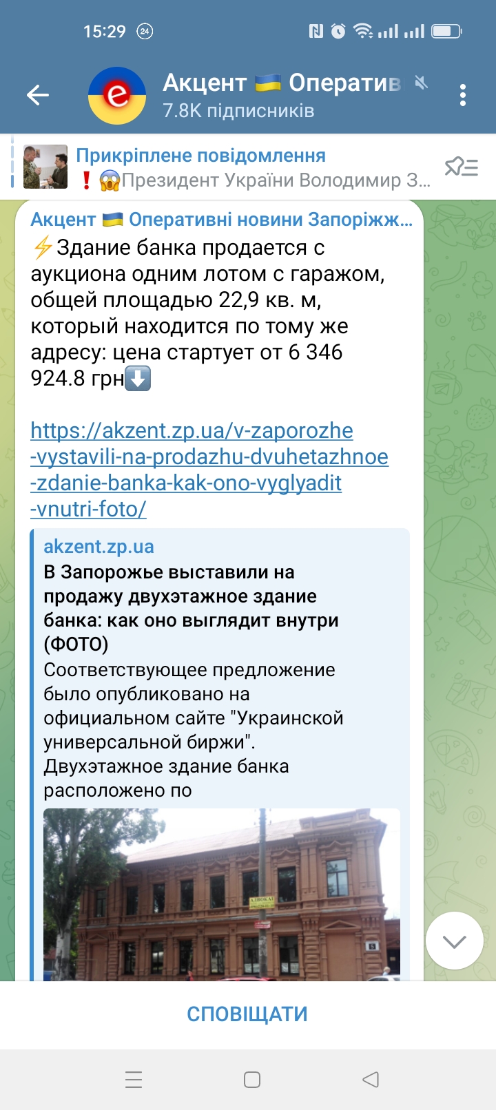

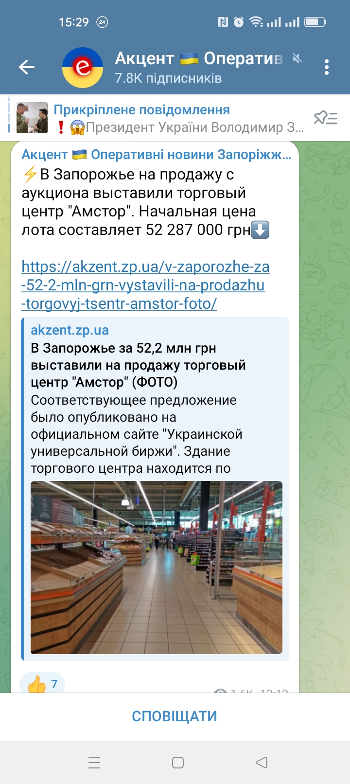

    В місцевих пабліках почали з'являтись об'яви з продажу бізнес об'єктів.
    Раніше там були здебільшого об' яви з продажу залогового майна та таке інше.
    Screenshot_2023-12-11-15-29-42-88_948cd9899890cbd5c2798760b2b95377.jpg Screenshot_2023-12-11-15-29-55-38_948cd9899890cbd5c2798760b2b95377.jpg
    Савпадєніє?

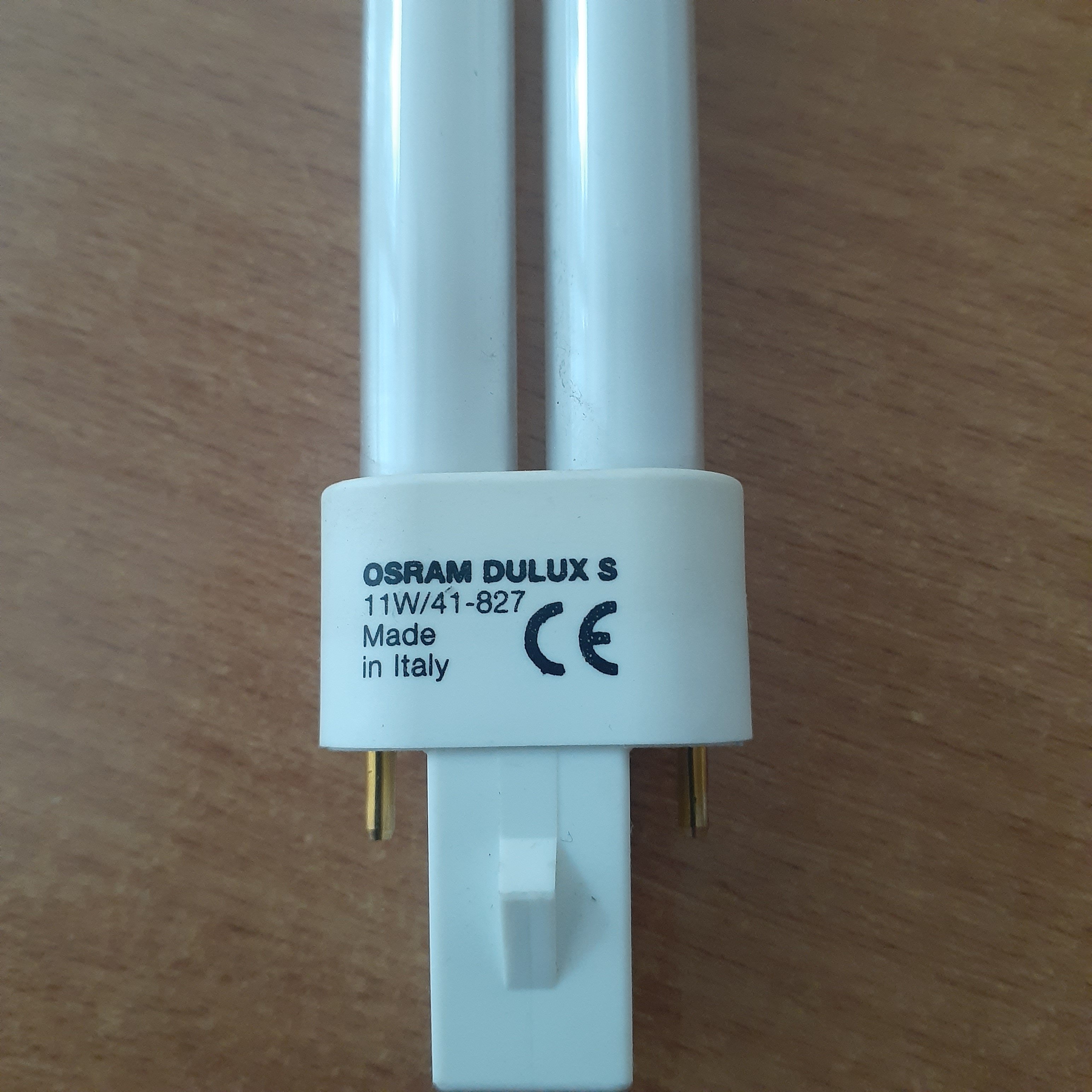

    827 ... 8- коефіцієнт Ra більше 80% , 27 - температура 2700К ..тепленька (жовтувата) лямпочка

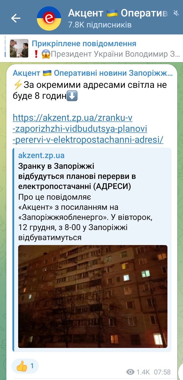

  25. Ph@ntom
    Ph@ntom Hauptmann
    2.467
    Нечувано покращилась Україна при zeленському. Планове відключення на 8 годин це супер. Дякаю, дуже дякаю.
