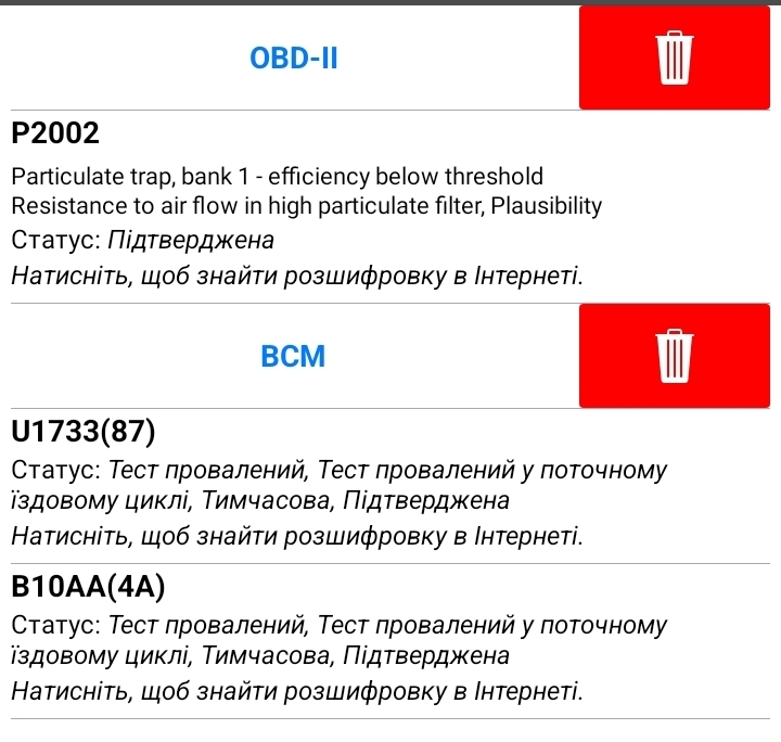

    помилка датчика може бути пов'язана багато з чим, синхронізацією також, а ще підігнутим маркерним диском, поганим контактом, стружкою на магніті, попадання в масло солярки при прожигу сажового норма, тому треба спеціальне масло використовувати, запустити примусово з єлемки навряд вийде, треба сканер краще.

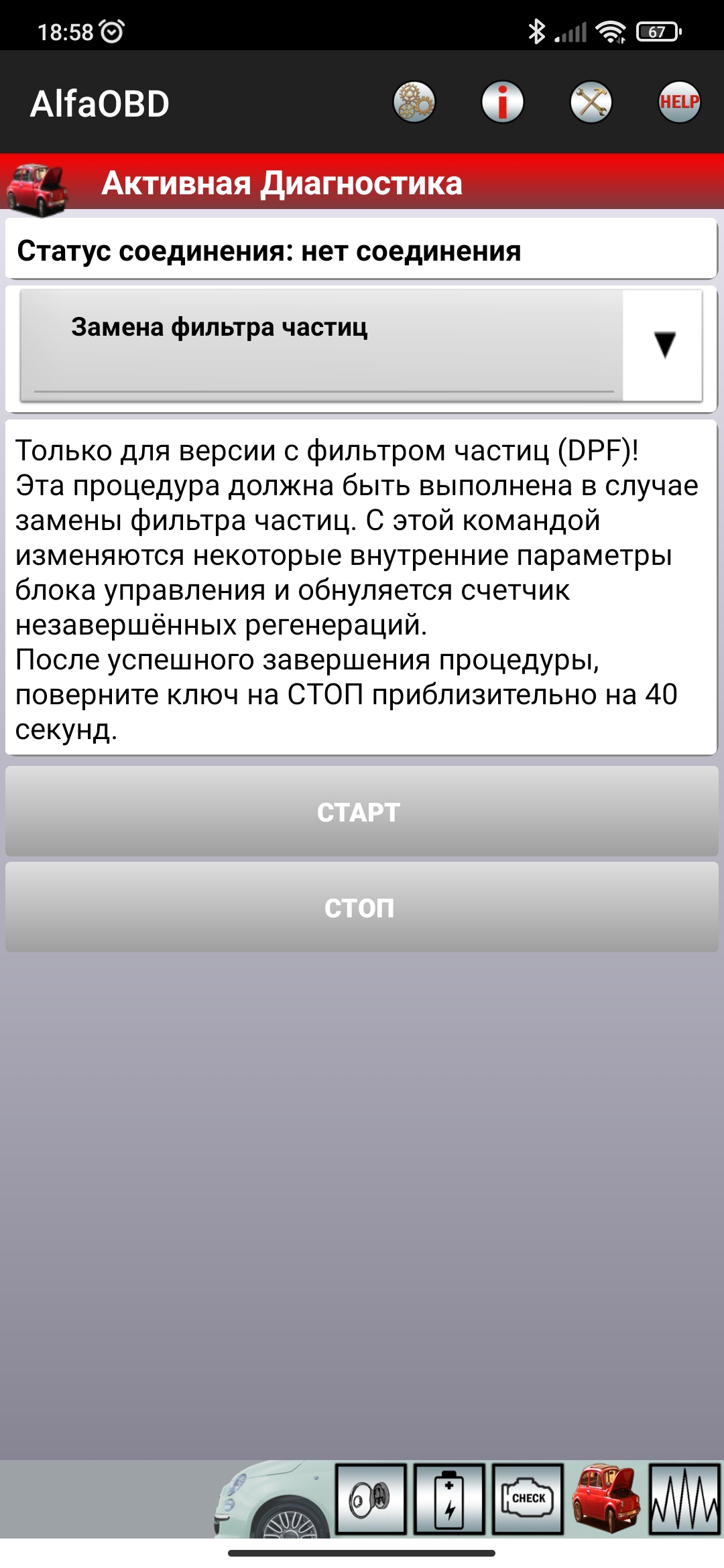

  13. vf45
    vf45 Obergefreiter
    105
    Для того щоб пройшов прожиг фільтру потрібно:
    1. Проїхати не менше 15 хвилин
    2. Температура двигуна не менше 80°
    3. Машина на ручному гальмі ( не на всіх двигунах)
    4. Якщо є помилка по сажевому фільтру або фільтр забитий більше ніж норма потрібно в програмі включити заміну сажевого фільтра. Все обновляється БК думає що ви встановили новий фільтр)) Screenshot_2023-12-10-18-58-39-186_com.AlfaOBD.AlfaOBD.jpg
    І тільки потім прожиг.
    Якщо фільтр дуже сильно забитий потрібно його промивати.
    Шукайте причину чому він забитий. Попадання масла в камеру згорання, неякісне пальне, проблеми з топливною, немає умов для автоматичного прожигу і т. д.
