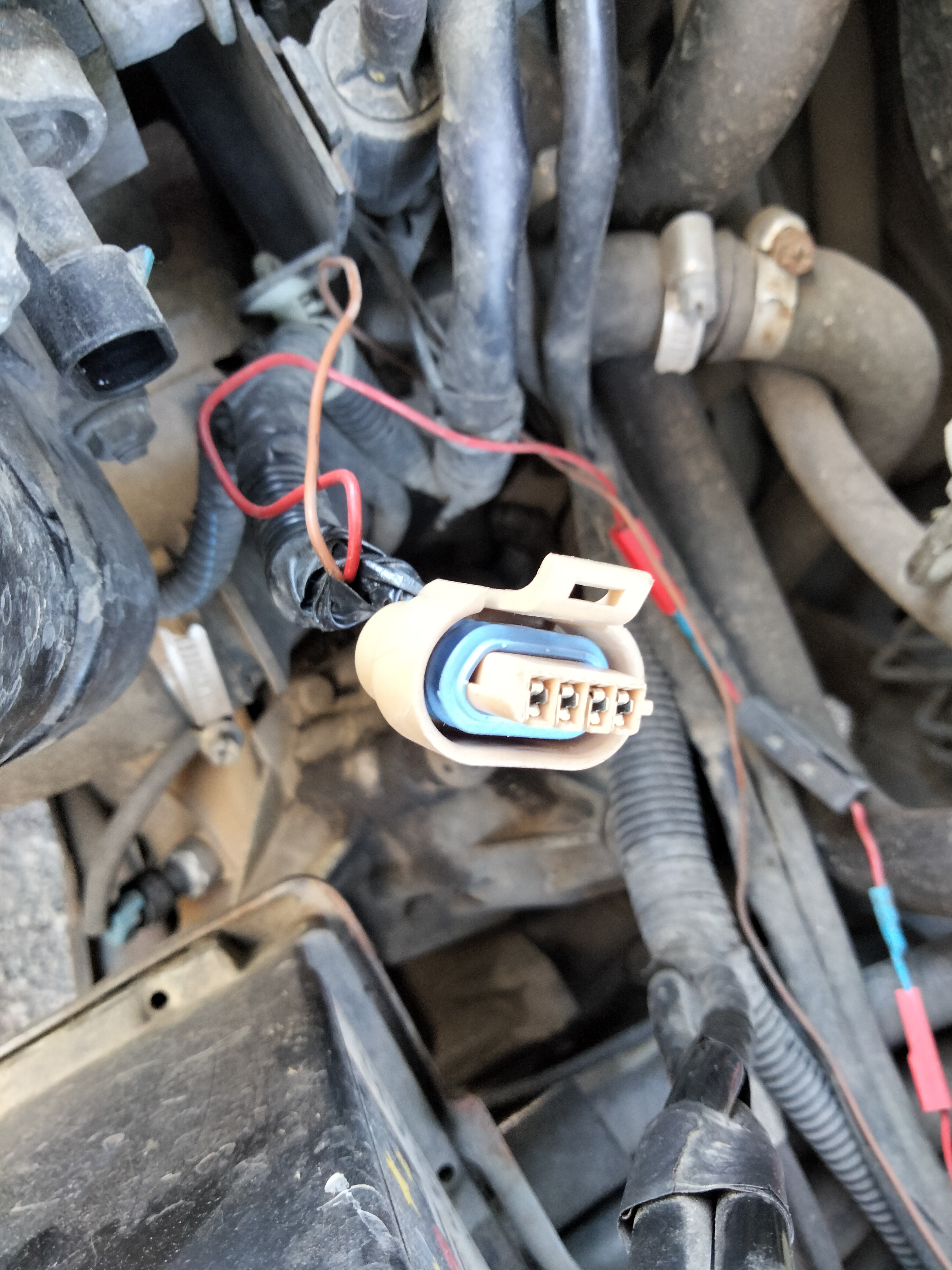

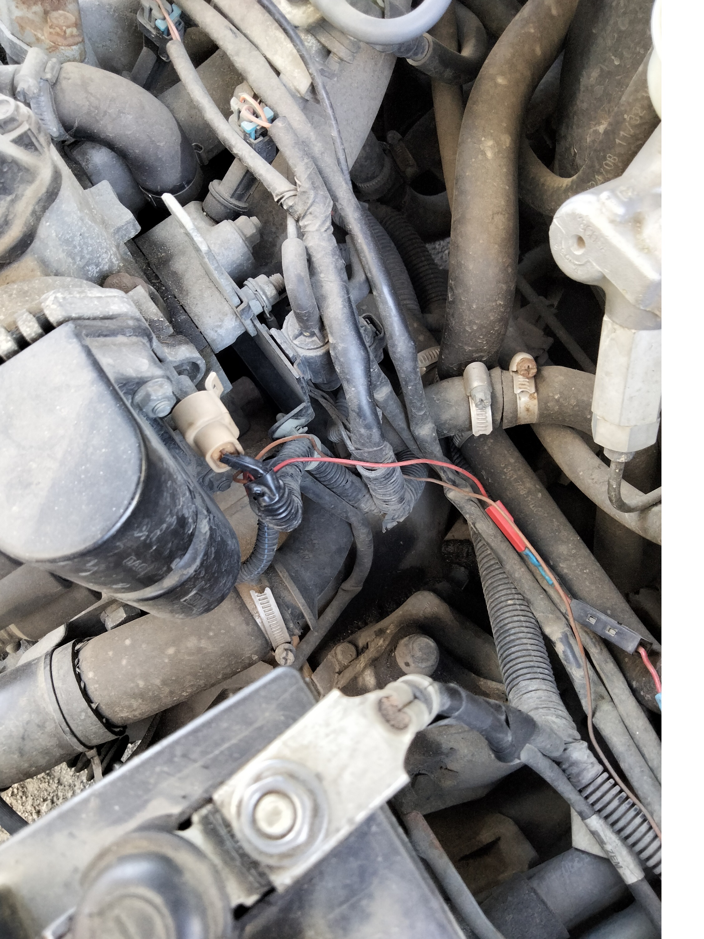

    щось там соплеподібних з'єднань забагато. Ніколи того не розумів, замість замінити дріт, зробити одне роз'ємне з'єднання, ліплять купу зкруток і то все висить в повітрі, ніяк не відбортоване і не захищене від вологи.

    Усередині цього піна, пружна пластина , яка і забезпечує надійність контакту. Згодом вона розгинається і контакт пропадає. (До речі, коли міряють щупом і тикають його всередину, часто пружинка і розгинається) для профілактики, розібрати роз'єм і витягнувши піни підігнути цю пластинку. Операція не складна, піни дістаються легко.

    шо то за червоний і коричневий провода з якимись з'єднаннями фішками? куда йдуть? не на клапан фільтра-відстійника ГБО? чи то на сигналку?

    Завтра висмикну запобіжник, гляну що відвалилось.)))

    Привітався.)))
    Цікава яка картина.)))

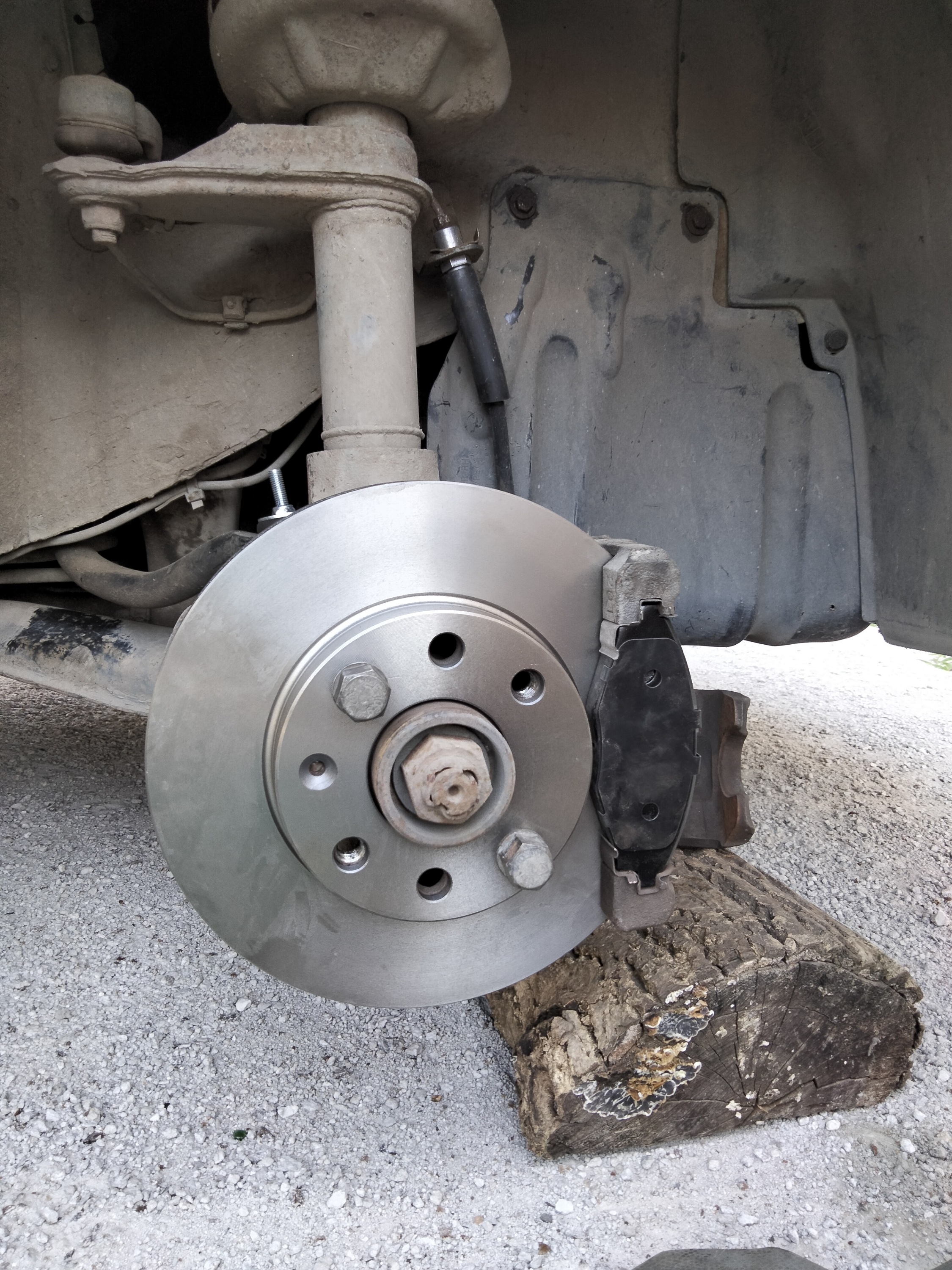

    Потім знімав колеса, розбирав супорта, міняв мастило, диски, колодки.
    Диски прикручені не були
    Замінив легко.
    Очікував болти супорта та направляючих побачити з фіксатором різьби, побачив у мастилі.
    Здивував ся трохи.

    Был у меся случай лет пять назад пригнал мне один знакомый с Киева ланоса на перебалансировку а эту машину я лет десять обслуживал и снимаю колесо с той же стороны что на фото и сразу впадаю в ступор.В общем водитель забрал у своего свояка эту машину и загнал в новое киевское СТО что бы те газовую установку поставили и я сижу смотрю на ступицу и вижу газововую трубку которую провили под саленблоком потом под подкрыльник и почти до успокоителя и только тогда завернули ее на двигатель.Пришлось товарищу объяснить что он ездит до первой хорошей ямы.Тот потом вернулся в Киев сошлись эти мастера глянули на такое минирование ланоса как любимой теще и сказали что больше этот спец у них работать не будет и все переделали.

    То мені здається, чи всеж центральний отвір на тормозному диску значно більший ніж ступиця? Має налазити досить щильно, воно центрує тормозний диск.

    цікаво де ще не роблять ніякого контролю за новим майстром, хоча повинні контролювати і старих, бо людський фактор ніхто не відміняв.

    Не можу сказати, але попередні диски також сиділи не щільно.
