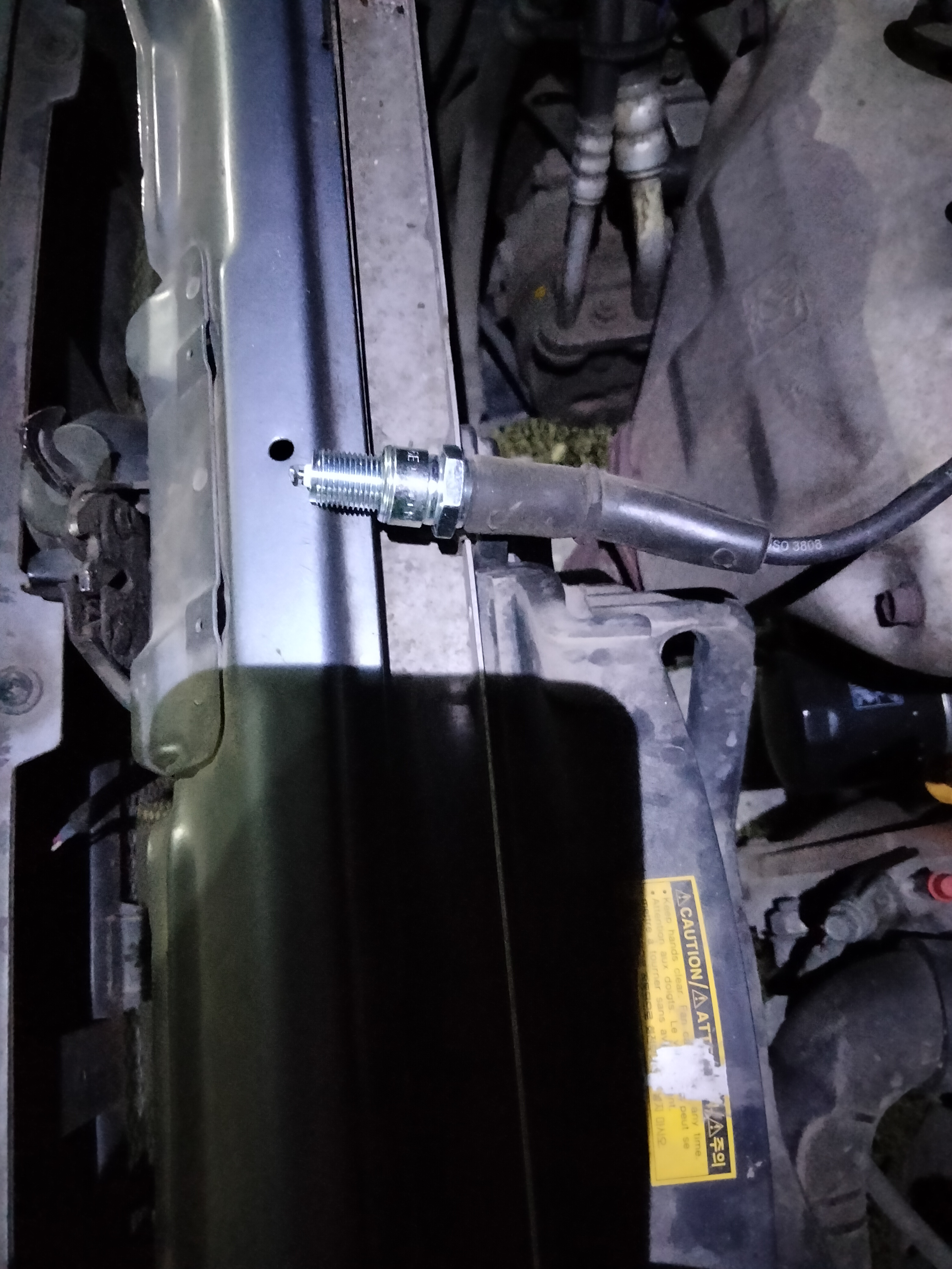

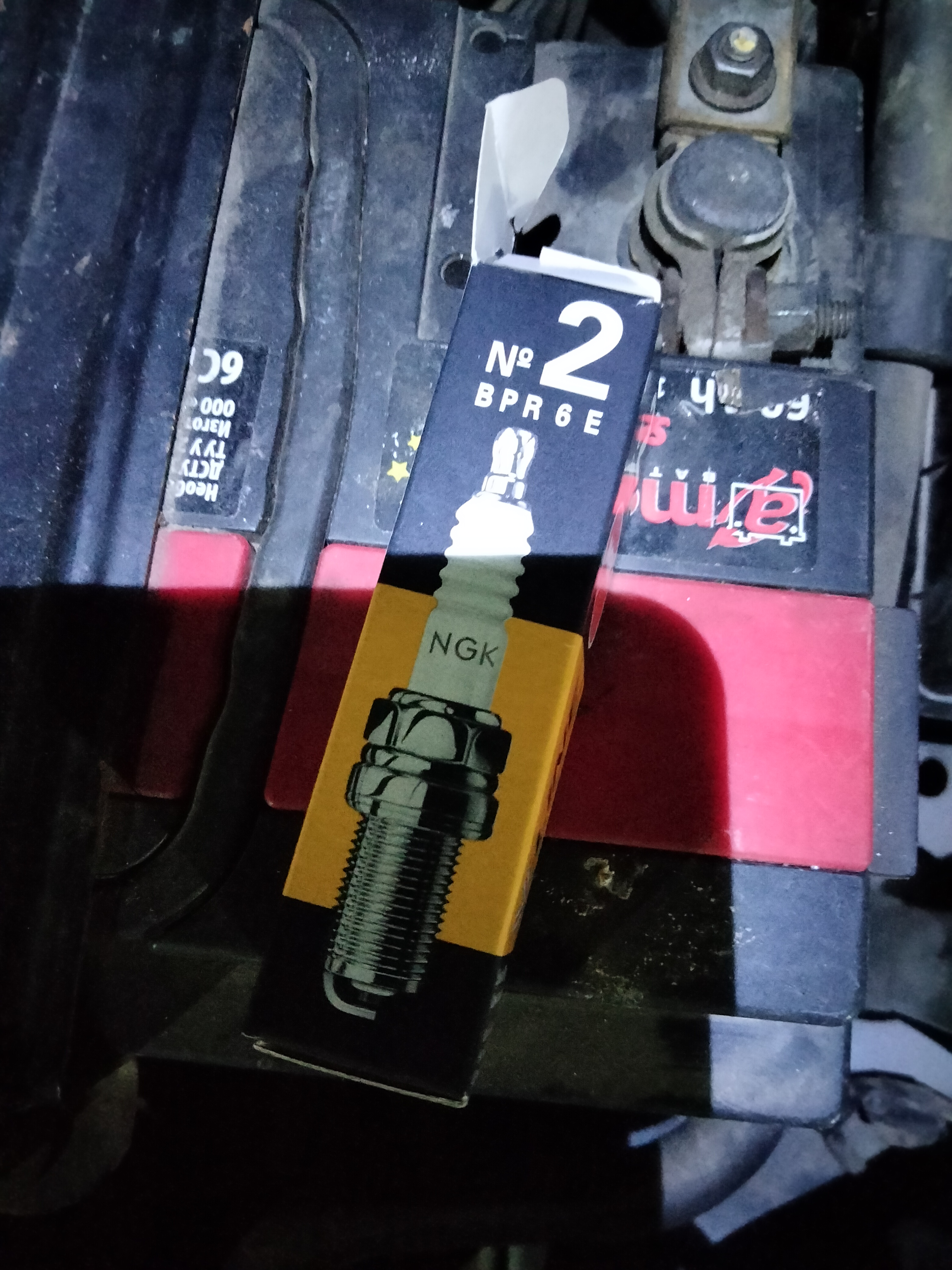

    Мали намір сьогодні з коханою перевзути дупцю ланосу на нову Debica, а ланос не завівся зовсім.
    Навіть не намагався.
    Поміряв напруги, 12,2 без навантаження, 11,2 при роботі стартера.
    Вставив батарейку у пульт сигналки, поставив/зняв, винув батарейку.
    Перемкнув присусово з бензолю на газ (рівень бензолю 1/4 бака), перед стартом насос відпрацьовує.
    Пересмикав та передивився усі запобіжники.
    Подивився якийсь запобіжник на катушку, цілий, 11,8 вольт на катушку приходить, роз'єм пересмикнув також.
    Придбав свічки NGK, присунув, іскри не бачу. Що далі колупати?
  7. Briter
    Briter Oberleutnant
    1.549
    Lviv
    датчик колінвалу. Але він може бути відрубаний сигналізацією. Замок запалювання, можна перевірити спробувавши завести з буксира, нема живлення на блок, ще раз перевірити запобіжники. А краще тестером потицяти.
