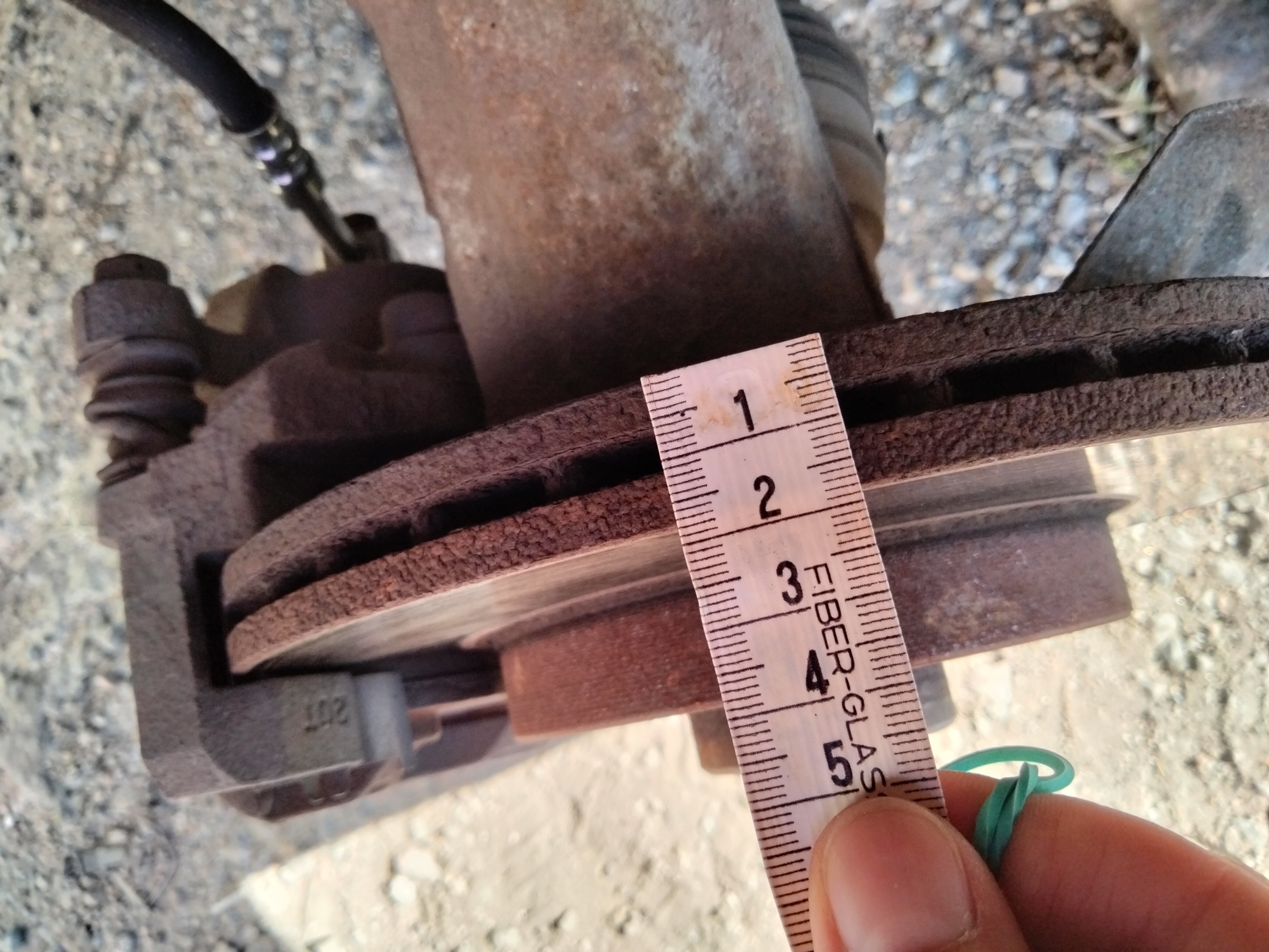

    Доречі про гальма.
    Що шановне панство скаже про диски?
    На заміну чи ще походить?
    Таке враження, що диски бьють при гальмуванні.
    Поверхня дисків начебто рівна..
    Без канав.
    Пс. Колодки сьогодні придбаємо.
  21. ДВ762
    ДВ762 Leutnant
    1.087
    Ненька. Portae caelestis.
    1 мм залишився...нові -20 мм, граничний знос 17 мм:
    Ph@ntom подобається це.

  23. alexshadow
    alexshadow Feldwebel
    243
    На кручах Днiпра
    помiряйте глибину витирання...
  24. Ph@ntom
    Ph@ntom Hauptmann
    2.467
    Трохи не зрозумів...
  25. trainee
    trainee Hauptmann
    2.422
    Land of Living Skies
    У такому разі повинно кермо смикатися.
    Зазвичай від 60 та більше.
    Якщо під заміну-разом с колодками.
  26. alexshadow
    243
    На кручах Днiпра
    колумбiком...iзнос по горiзонту.
