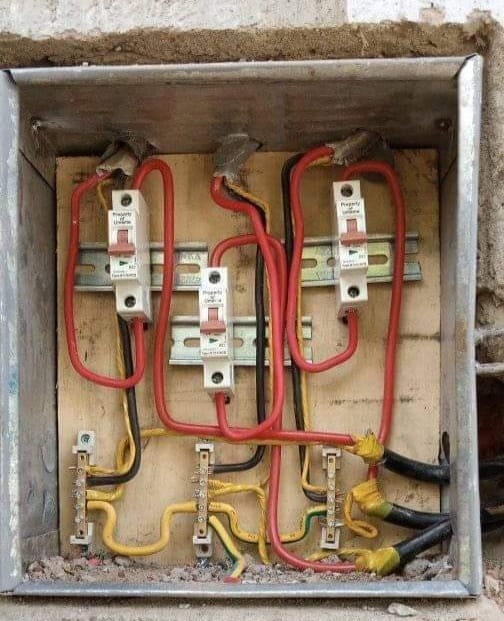

    ...у лєпетрика не було пяти жильного кабеля - тому замінив трьома 3х жильними (3 верхніх сірих кабеля вхід і 3 чорних бокових знизу - вихід)...не було одного 3фазного автомата тому замінив трьома 1 фазними (червоний провід) .. лєпетрик не розуміє різниці між землею і нульом тому і земляні і нульові проводи (жовтий і чорний) посадив паралельно на окремі колодки від кожного кабелю але перемкнув все перемичками (жовто-зелений провід)...якщо всі споживачі 1 фазні ще якось буде...якщо є 3 фазний двигун - при вибиванні 1 автомату згорить...
    можу помилятись з вхідним сірим і вихідним чорним кабелями - погано бачу де вхід -вихід автоматів...хоча якщо такий лєпетрик підключить навпаки - не здивуюсь...
    жесть...:rolleyes:

    Сучасні автомати можна підключати як на нерухомий так і на рухомий контакт. У деякіх виробників контактна гребінка монтується знизу.
    Зручніше коли усе робиться одноманітно: вхід зверху, вихід знизу.

    та практично всі сучасні автомати можна підключити гребінкою як по верху так і по низу...але воно якось не хвеншуй...
    я якщо підключаю ряд автоматів гребінкою від ввідного, то ввідний кабель саджаю на низ ввідного автомату а гребінку пускаю по верхам...

    А про підключення автоматів, німці навпаки підводять, знизу. А щоб трифазний мотор не горів, собі ставив захисну коробочку, забув як називається, не дає включити двигун без фази і виключає коли пропадає. Поставив відразу як згорів двигун від обрива фази, після перемотки. Ніхто не почув що він плаче, бо шум компресора заважав.

    реле контролю фаз...
    у німців взагалі свої стандарти...коли в 2002 році прийшли збірки виготовлені для нас по моїм ТУ виявилось що всі двигуни від 7.5 кВт мали включатись з перемиканням зірка/трикутник....а в мене з 6 кінцями і перемиканням зірка/трикутник були двигуни лише 160 Квт...всі що менше ми самі перемотували з 3 кінцями...німці разів 4 давали запит по моїм двигунам а я всі 4 рази вказува потужність кВт і 380в (3 кінця) ...я думав німця хватить інхварк коли я почав деребанити нулячі збірки і викидати "лишні" запчастини...насилу вгамував бідного...в нього була паніка що я сам без схемотехніка, без монтажника курочу щити...а коли показав йому пуск прямим вмиканням контактором двигуна 110 кВт він бідний мало не впав на підлогу і вилетів з РП:D

    Ліпив з чого було,дивно що на одну Дін рейку 3 автомати в ряд не поставив.Мабуть це просто три фази розкидані,наприклад кімнатах,щоб не було просадки по одній.
    Теж часом приходиться імпровізувати,нульовий провід ,це лишнє:Dв старих розвалюхах можна знайти свій нуль,аби на металобрухт не спиляли.

    воно то так...але напоркуа кидати трьома кабелями ввод?...якщо вже так склалось що є лише 3 жильний кабель замість 5 жильного достатньо було кинути 2 трьохжильних: 3 фази одним кабелем і ноль- земля іншим...всерівно фази йдуть по 1 жилі кожна...а ноль-земля в нього вийшло аж шістьма жилами:eek:...відходящі можуть бути в різні місця тому кожна фаза своїм 3 жильним кабелен нормально..
    ну і 1 дін рейку на 3 автомата теж...

    А автомати можна в один з'єднати?
