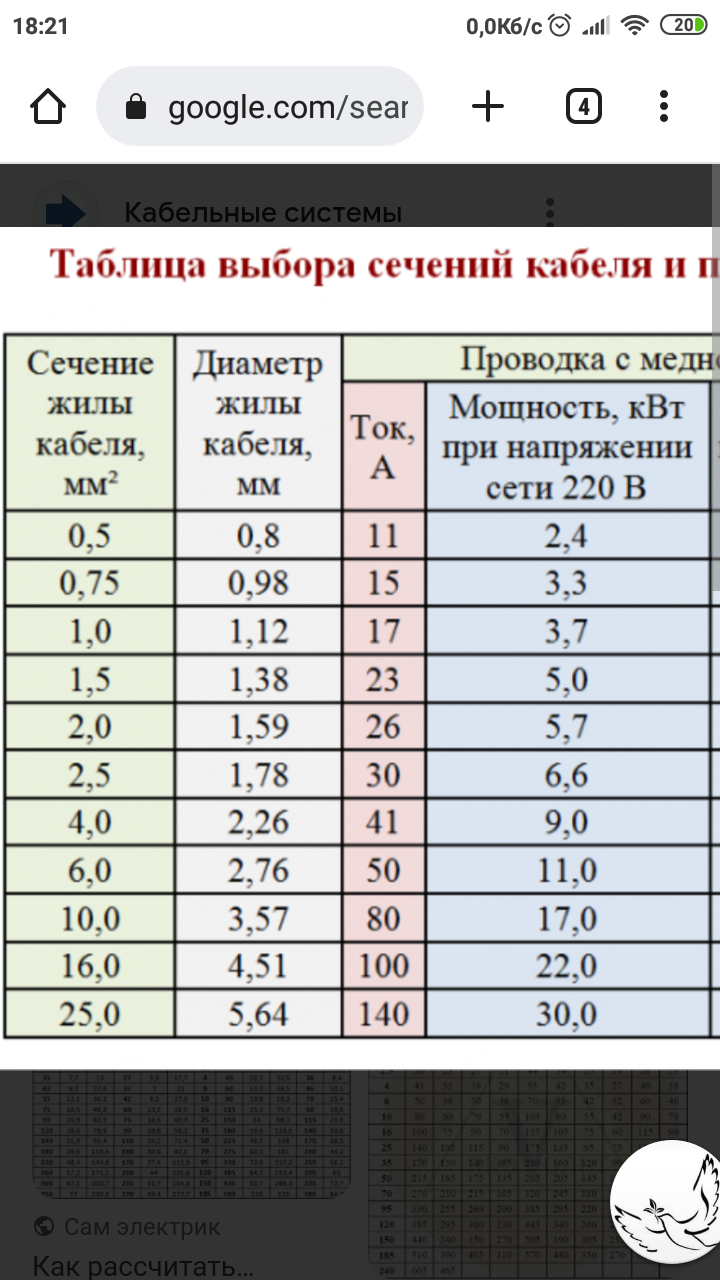

    трохи чудновата таблиця з завишеними значеннями...там не враховується кількість жил і спосіб прокладки...

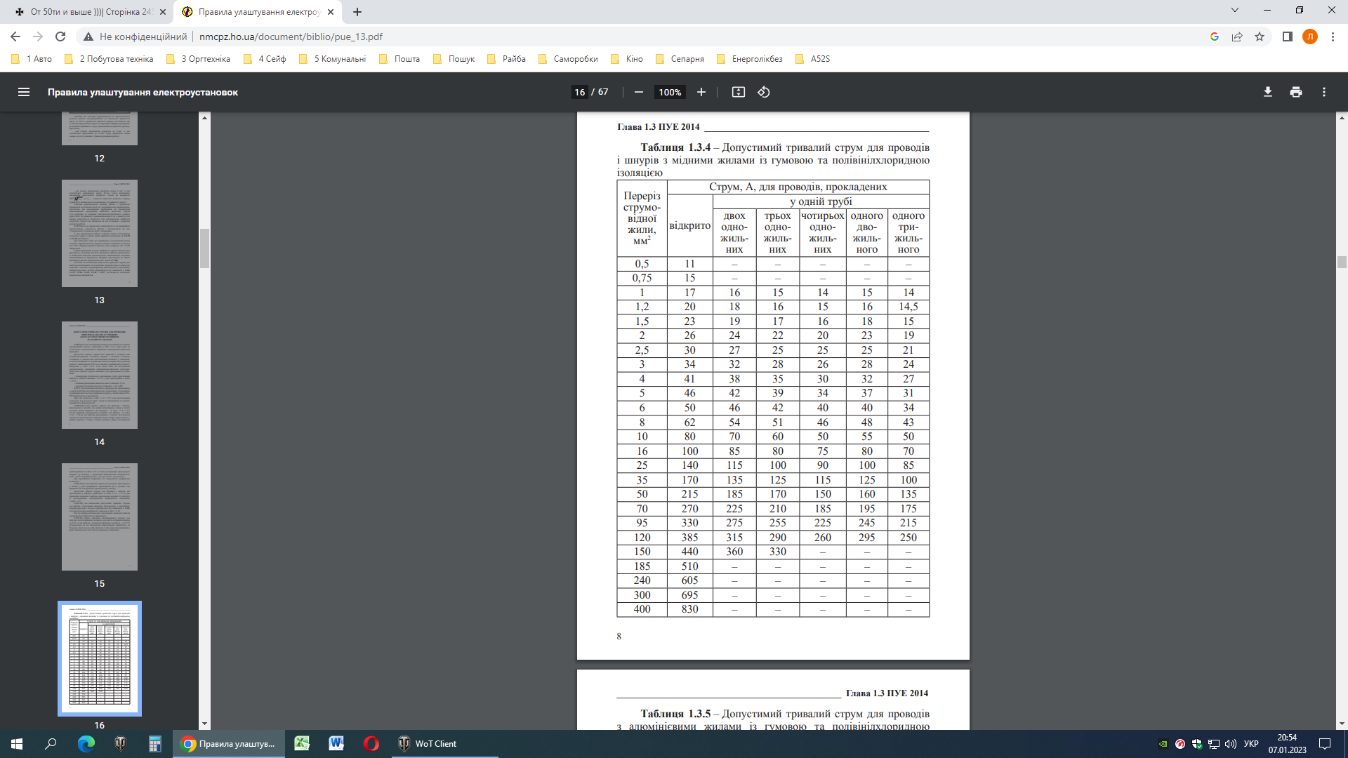

    ось нормальна таблиця:
    http://nmcpz.ho.ua/document/biblio/pue_13.pdf
    для 1.5 мм2 маємо при кращих умовах максимум 23А і мінімум 18А для 2х жильного провода (фаза-ноль)
    для проводки менше 1.5 мм2 я б не рекомендував...крім вибору провода по робочому струму ще робиться купа розрахунків...мінімум розрахунок струму КЗ: чи забезпечить даний провід (довжина/переріз) спрацювання автомату при КЗ чи він буде розжарюватись як ТЕН...
    хоча для більшості випадків достатньо робити вибір проводів по цій табличці ПУЕ
