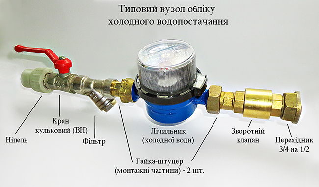

    або лохи інспектори пропустили або "підмазали" їм...стандартна схема встановлення лічильника води:
    зворотній клапан ставиться для того, щоб при відкриванні фільтра не можна було подувши в кран роздачі води відмотати лічильник назад...

    На вашому прикладі зворотний клапан до лічильника, або після?

    После.

    стандартна схема: фільтр - до, клапан - після лічильника

  22. trainee
    trainee Hauptmann
    2.422
    Land of Living Skies
    Дяка, хоч буду знати как по феншую)
    Ph@ntom, эрнест та Briter подобається це.
