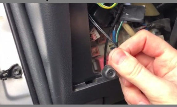

    Вітаю, спробуйте знайти таку кнопку
    Вона відключає сигналізацію, зазвичай стоїть під панеллю приладів.
    Igor 21, Боб67 та Кайзеровский офицер подобається це.

    ця кнопка називається валлет і не завжди підключається, тим більше відключення нею можливо як аварійний випадок один раз, далі заглушив і знову не заводиться і валет не працює
