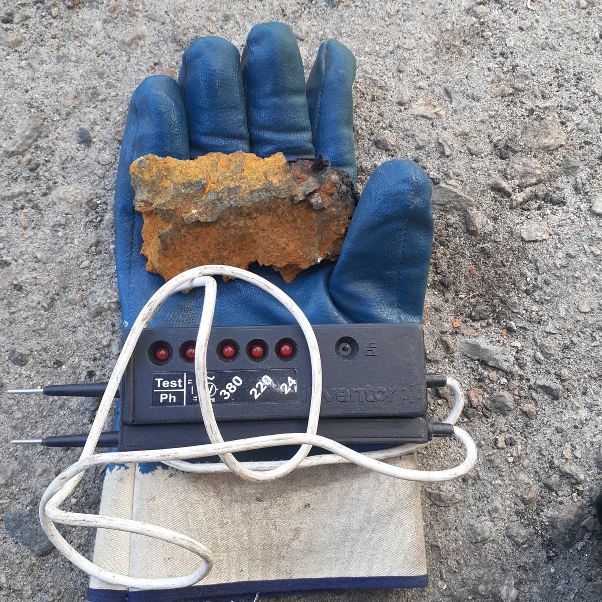

    Из-под снега вылезли осколки вчера собирали , острые .
    Была акция "Собери осколки- сохрани шины" территория не маленькая , но и этой дряни есть .
    Электрик сказал , вот это осколочное ранение , тут сразу голова и жопа.
