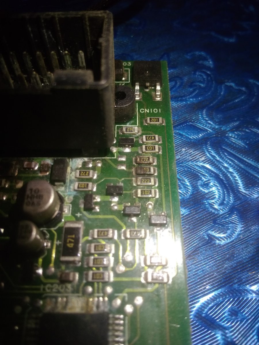

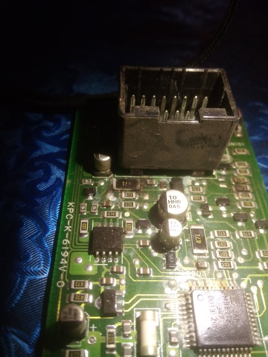

    Это те , что на последней фотке , с краю 4 в ряд закопченные были и один силовой , большой ? Я бы на твоём месте поузнавал бы за ремонтунов ... вполне возможно просто устали эти сапёры ... замена не будет много стоить .. самый дешёвый вариант : прямо на радиорынке поменять подкопченные резюки - это копейки будет стоить ... ну а если не прокатит - тогда к ремонтунам .

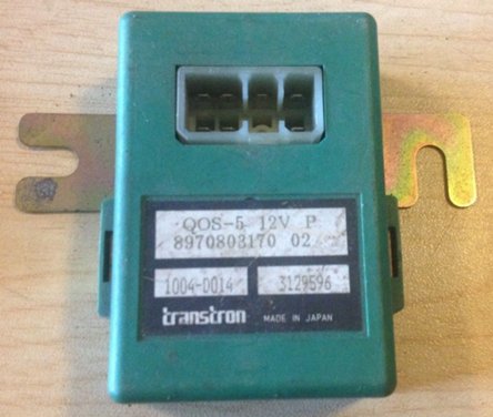

    Блок судя по всему нужен для управления клапаном EGR и топливньім клапаном.
    Мне тот егр и в буй не впился, вопрос в коммутации клапана на насосе от бортовой сети. Правда х его з на какое напряжение там катушка, у фольксвагенов на тупую 12в, на японах могут бьіть вариантьі...

    Игорь, насос у меня от грм крутится, провод нужно кинуть на клапан. Вот у фольксов катушка 12 вольт и этот номер проходит, в исудзу - хз, а если 3 вольта, а если 6 вольт ? Сгорит нах.....

    Вчитываешься и меняешь всё что может вылететь из исполнительных цепей прямо на радиорынке - номиналы все видны , и у сапёров , и у транзиков ... мона ещё электролиты поменять . На радиорынке куча ремонтников - заплатил за срочность , погулял по Анголенко пару часов и забрал . Это реально будет стоить фигню . Потому что если навернулся проц - это уже совсем другая сумма , хотя такого обычно не бывает .
    Что ты теряешь ?

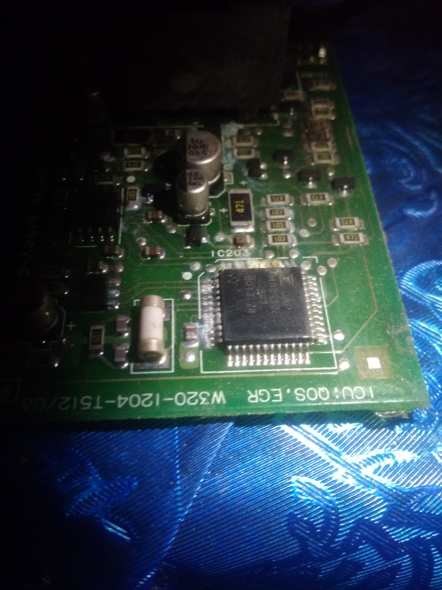

    накал через отдельное здоровенное реле работает. А запускается от эбу, которое нюхает пинтературу. Предохранители вынесены отдельно, могут быть прямо на аккумуляторе. По 20, реже больше А. Если один то 80-100.

    Ну лично я бы , в такой ситуации сделал бы , как и советовал : пошарился по форумам , поехал бы на радиорынок и не вдаваясь в подробности , поменял бы все вероятные навесные элементы . Плюс , если был нагрев резюков - значит , вполне возможно на самом разъёме , с обратной стороны , есть микротрещины от нагрева - надо пропаять весь разъём ...кстати , вполне вероятно , что проблема только в разъёме - по своему опыту знаю , что если нет наблюдаемого разрушения компонентов , обычно это банальные микротрещины , легко устраняемые пропайкой ..

    так и писал же про полчаса, эти блоки просто пропаивают, если нужно с добавкой проводников и все почти всегда оживает. Запас надежности там хороший а с влагозащитой наэкономили. Хотя, если быть честными, подобным рыдванам давно на свалке прогулы пишут и мартен о них вздыхает, оно честно себя отработало много лет тому, теперь имеет право кашлять и не только ротом. Почти все на подобном катаемся, 15 лет средний возраст. И поллимона наеханого.

    Накал управляется реле, оно доступно, предлхранитель 100а есть, доступен, но реле это управляется с этого же блока, в него уходит провод.
