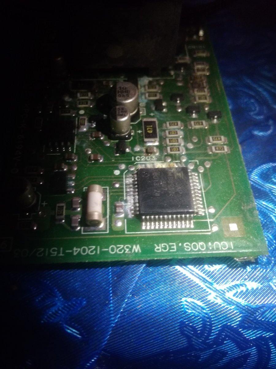

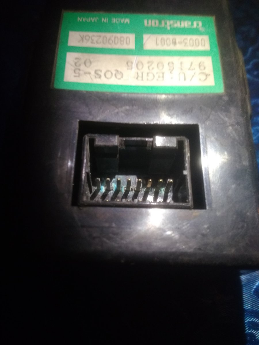

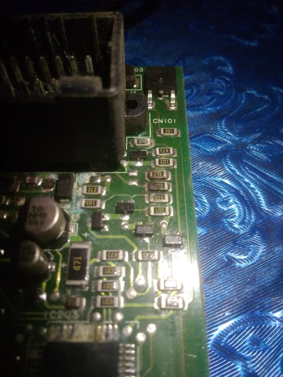

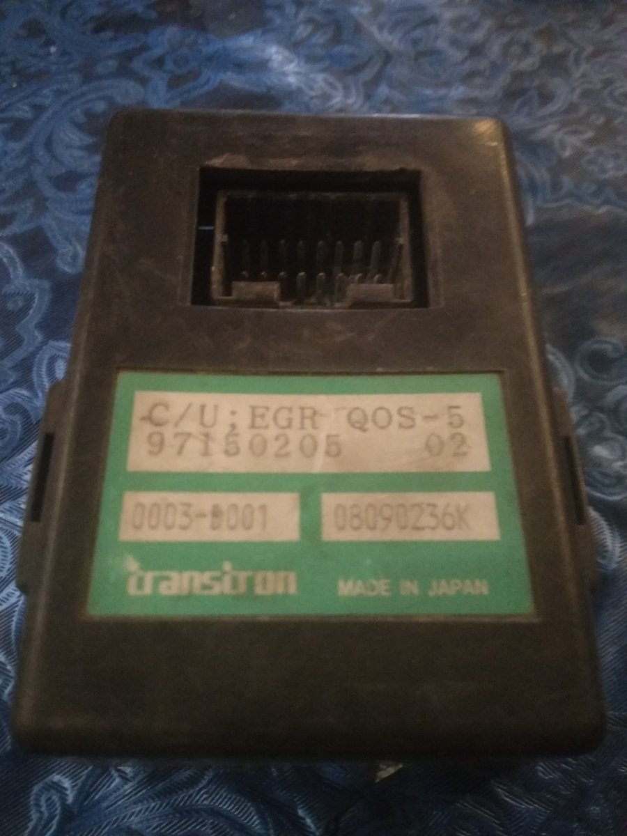

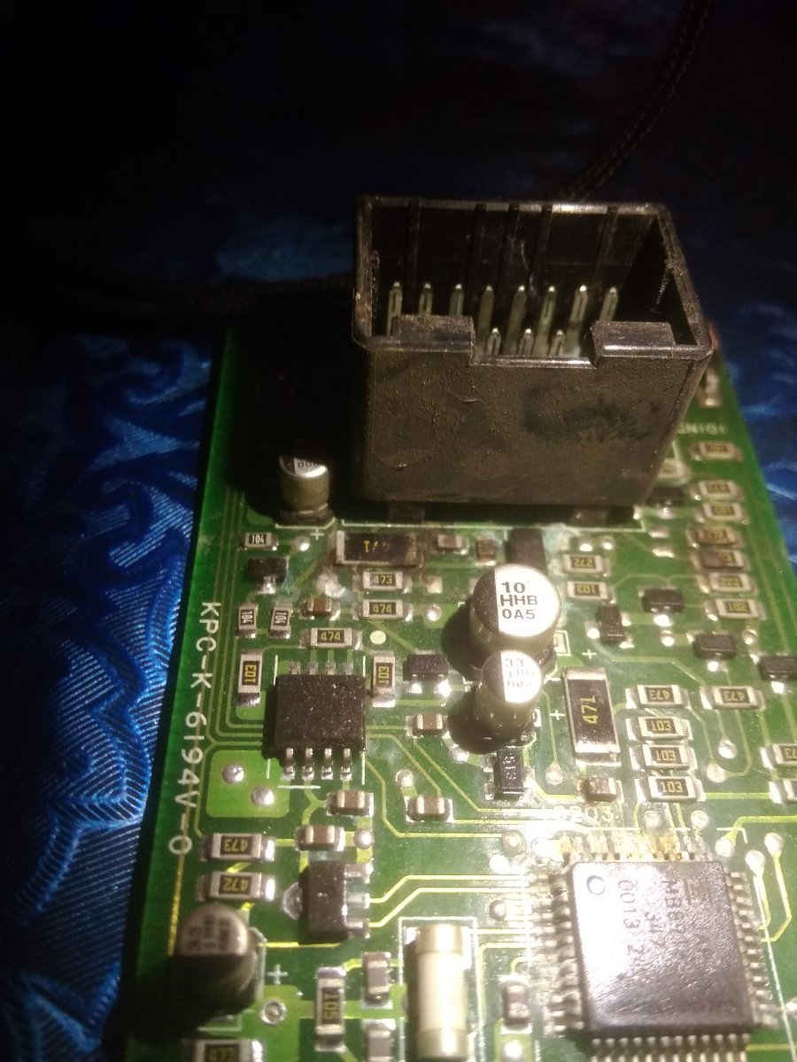

    Пошел с другой стороны, не снимая руля и торпедо, снял бардачок, и увидел под ним вход жгутов из моторного отсека и..... Третье реле.
    Радость оказалась преждевременной,
    Реле многоконтактное и судя по всему не оно.
    Но, считав цветовую маркировку с проводов разьема топливного клапана, начал перебирать провода аналогичного диаметра и маркировки, таки нашел их входящими в блок EGR (WTF?).
    Разьем блока обнаружен закисшим вхлам, вскрытие показало погоревшие и закисшие детали внутри блока.
    Это пдц ((
    Осталось дело за малым, с помощью удлинителей пробить тестером подтверждение идентичности проводки и думать шо с этим делать.

    от я про тот блок и писал. Судьба у него такая. Но обычно ремонтируется.

    Зубная щётка и спирт . Чистим от окислов и визуализируем повреждения . Это для начала ...

    Копоть на резисторах и окислы с чипа смыл, визуально разрушений не наблюдаю
