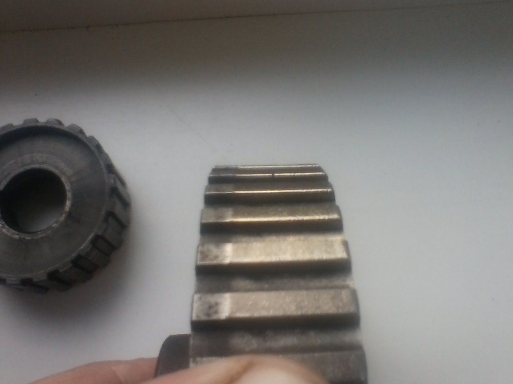

    ну я на Сенсі взагалі 420 000км проїхав на 3х роликах...через 50т міняю ролик разом з ременем, підшипник ролика відкриваю, міняю змазку (закладую ремонтну ХАДО і наступного разу ставлю...і так 3 ролика по кругу...помпу теж міняв коли зашелестить або засопливить...ремінь 1 раз обірвало на 48т (відно контрафакт попався)...але то ж Сенс!!! там заміна ремня ГРМ - 10-15 хвилин...і клапана там не гне...а в інших авто через якись ролик чи помпу можна влетіти на чималі гроші...
    мінімум можна зняти ролик, перевірити люфт/шелест, якщо в нормі - відкрити, промити, замінити змазку і на свій страх і ризик поставити...але без дефектовки краще його не залишати на 2й срок...
    так само з помпою - люфт, шелест...і всерівно більше 2х сроків (120т) краще помпу не залишати...

  7. ДВ762
    ДВ762 Leutnant
    1.084
    Ненька. Portae caelestis.
    а що шестерню сильно поїло?
    щас пошукаю фото своєї шестерні колінвалу коли міняв на 400т

    А что со старой шестерней?

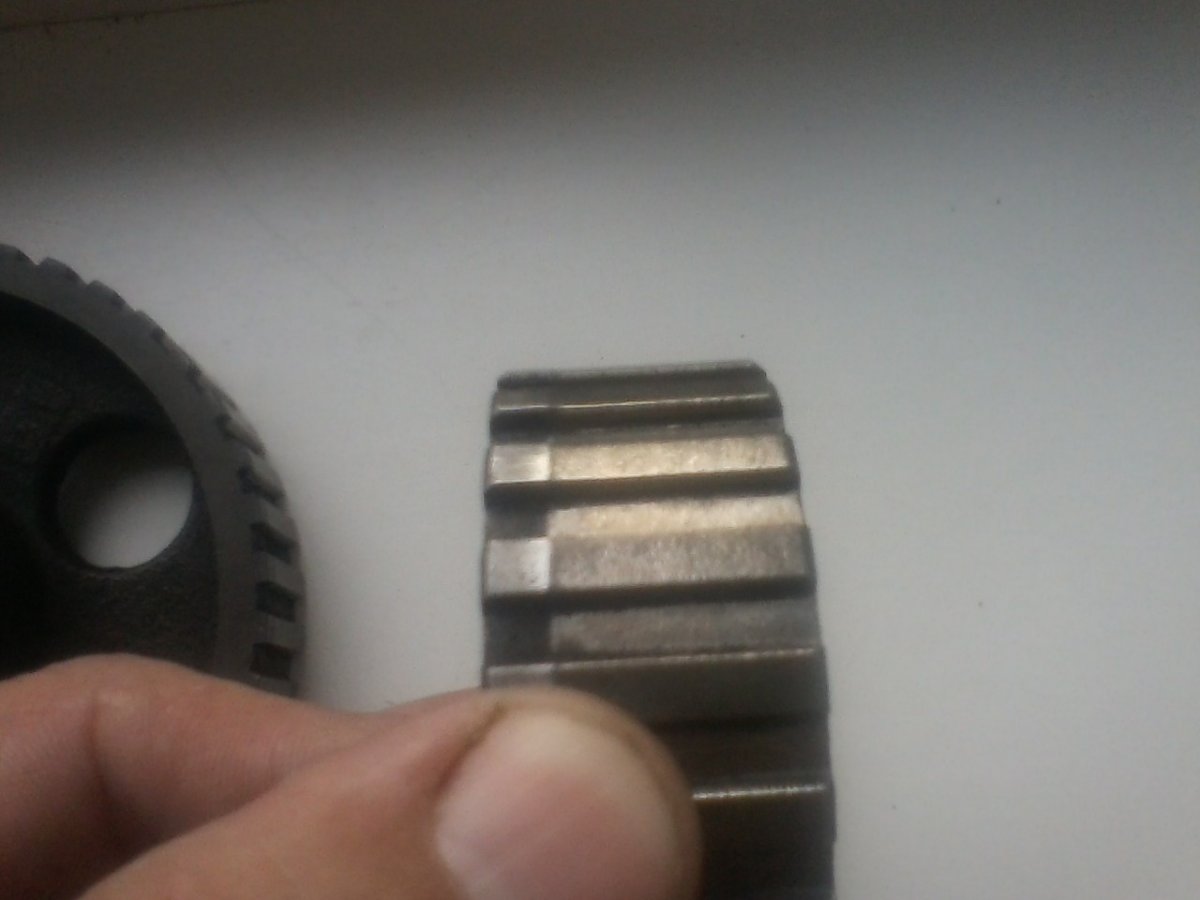

  9. ДВ762
    ДВ762 Leutnant
    1.084
    знайшов: шестерня колінвалу і розпредвалу на 420 000км...знос 0.3-0.5мм:
