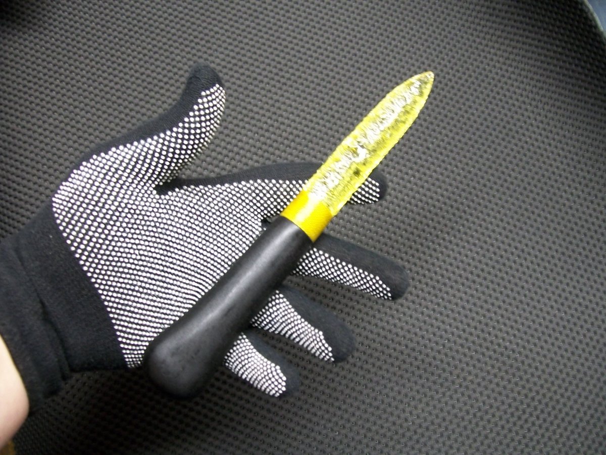

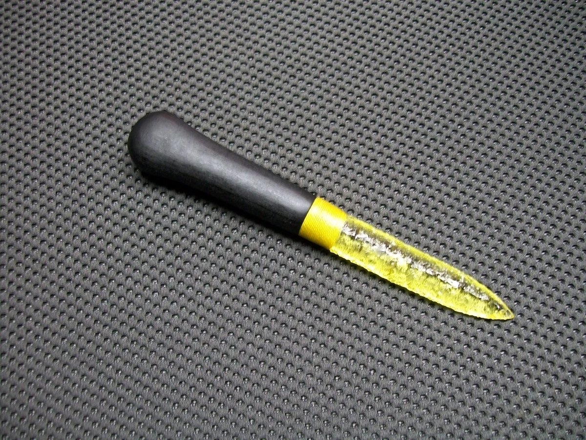

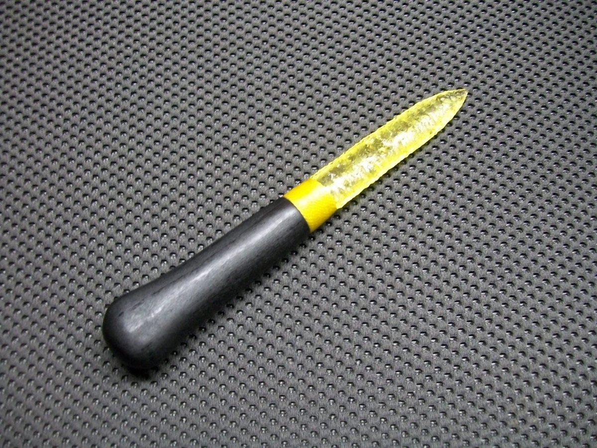

    Камарджёба генацвале !
    Осёчки домучал вот такого лаконичного кинжальчика - щас чухну на почту отправлять заказчику . лезвие из новых поступлений ... тяжёлое стекло это вот лимонное - в 2.5 раза меньше рукояти , а тяжелее ... ХЗ что там намешано:rolleyes:
    Рукоять - тонированный бук .
