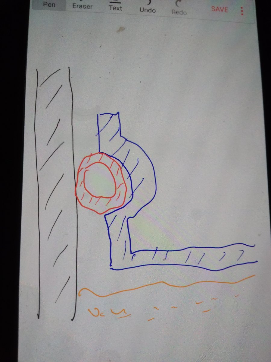

    Парни, есть вопрос.
    Нужна "плавающая пневмокрышка".
    Купить - мрачно дорого, 200..300$, а мне их нужно 5.
    Кит к ней - $100, но ее еще нужно сделать...
    В чем суть.
    Есть крышка с буртиком, она кладется не на верхний торец емкости, а внутрь емкости.
    На буртике есть канавка, там живёт рукав, выполняющий роль уплотнения. В рукав накачивается воздух и герметизирует подкрышкино пространство.
    Вопрос - из чего же мне сделать этот рукав?
    Я б мог из силиконового шланга, но он встык не склеится...

    Шо то моя непоняла , для чего тебе что то клеить ?:rolleyes:... судя по описанию продаваемых - шланг соединяется тройником с обратным клапаном , пластмассовым , через который и накачивается воздух . Если грамотно и точно подобрать длину шланга и на месте среза оставить язычок , который будет идти по наружному краю тройника - то при накачке , шланг разопрёт и язычок плотно прижмётся к стенке ёмкости , обеспечивая герметичность на месте соединения. Даже если через пару тройку раз менять этот силиконовый шланг - это копейки по сравнению с мировой революцией .

    - наскільки герметична має бути посадка кришки?
    - кришка повинна сама "плавати" чи її потрібно/можна пересувати по необхідності?
  18. Ph@ntom
    Ph@ntom Hauptmann
    2.467
    Все зло - в кислороде. Поэтому в ферментатор 150л макс, загружается ну 80л например. Крышка опускается до контакта с жидкостью, те ложится на нее сверху. В уплотнительное кольцо нагнетается воздух.
    В самой крышке есть два штуцера, или клапана. Первый прямой, на случай отбора части жидкости на пробу, работает как сапун. Второй - для постановки на водяной затвор. Дето есть видео, поищу.
    После слива виноматериала, загружается следующий сорт/партия, на 120л, и процесс повторяется. По этой причине крышка должна быть плавающая.

    Собственно вот.

    Так и я говорю - продаются. Цена за шланг с насосом - $100, и нужно учесть, что они продаются на определенньій стандартньій размер. У меня на 4х емкости приходится 3 различньіх диаметра ((((

    Ну тут заводское кольцо строго под определённый диаметр крышки ... к тому же макаронники - у них , кроме обуви , ничего дешёвого нет априори )))
    Попробуй поэкспериментировать с моим вариком ... возможно в стык хлястика/язычка можно добавить пищевую резину , чутарик совсем ... это та , которая светложёлтогрязного цвета , на Анголенко фигурирует под названием вакуумная ... кстати клеется ;) ... в вернем ряду железячников , те кто имеют киоски , есть один полностью забитый всякими резинами , и вот такой - тоже ... прошвырнись посмотри - может что нужное надыбаешь - как раз выходные :beer: ...
