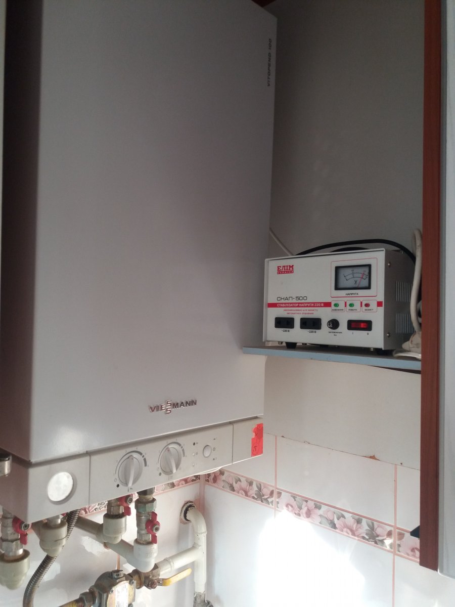

    рівно 2 тижні тому почав по аварії вибивати мій стаб для котла 20211014_084504[1].jpg
    СНАП-500 від ЕЛІМ Україна (сервоприводний)...вимикається з індикацією "захист", стоїть трошки і потім знову сам вмикається...розібрав - тор заялозений вугільною щіткою, повно вугільної пилюки...пропилососив, продув, промив спиртом і плати і сам тор (привичка займатись ідеально вимитими/вичищеними приблудами) і давай шукати причину чого вирубалось?....ганяв з годину....спочатку в холосту : підключав стаб після телевізійного латра і подавав десь від 120в майже до 280в .... від вимикання по мінімльній напрузі до вимикання по максимальній - відпрацьовує без збоїв ідеально...нагрузив 200вт лампочками накала і давай ганяти - відпрацьовує ідеально...нагрузив 500вт лампою накала - працює ідеально...почухав тиковку і вирішив що таки вугільна пилюка в пазах латра підкорочувала і він збоїв...зібрав і вже 2 неділі працює ідеально!
