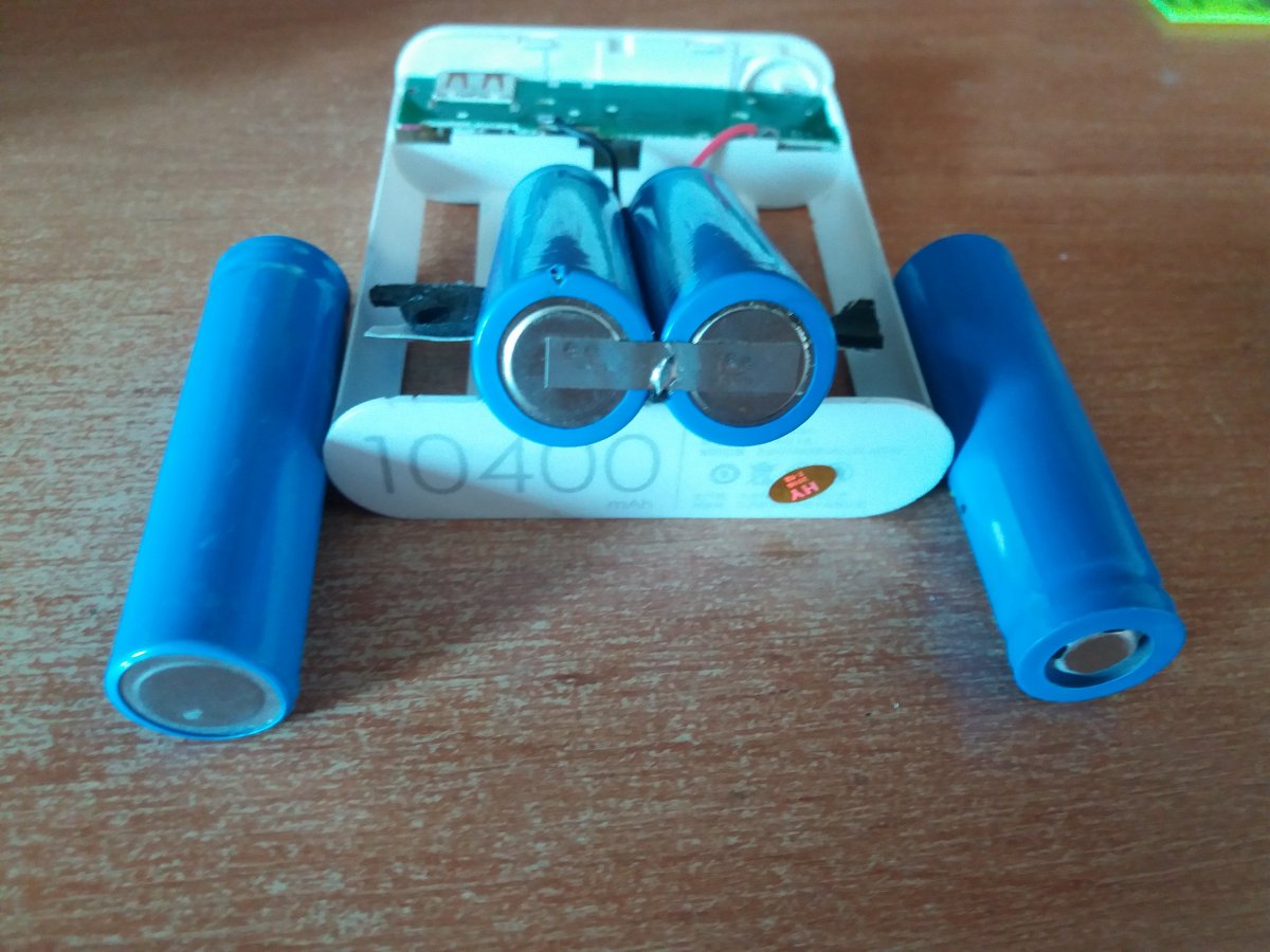

    А как теперь все 4 подключить? Что, по аналогии с двумя, замкнуть вглухую плюсовые и минусовые контакты у всех 4х? :eek:
    Вопрос не праздный. У жены такой же банк и он почти ни черта не держит заряд.

    А ты уверен , что родная схема зарядки/защиты выдержит эту ёмкость ? Учитывая , что она "держала" всего 2 шт 18650 ? Если есть на микрухе обозначения - попробуй пробей характеристики ... шо бы не было ай-яа-яй ...

    Ну да - параллельное соединение - вольтаж тот же , а ёмкость выростает пропорционально количеству подключаемых аккомов
    Только для начала надо убедится , что то аккомы , а не как у Леонида - контейнеры с песком ;):D

    Нічого страшного не буде. Зміниться тільки час заряду, рази у два.

    В каждом модуле защиты есть ограничения по току - если микруха расчитана на 5 А , то 10 её грохнет и могут рвануть аккомы .

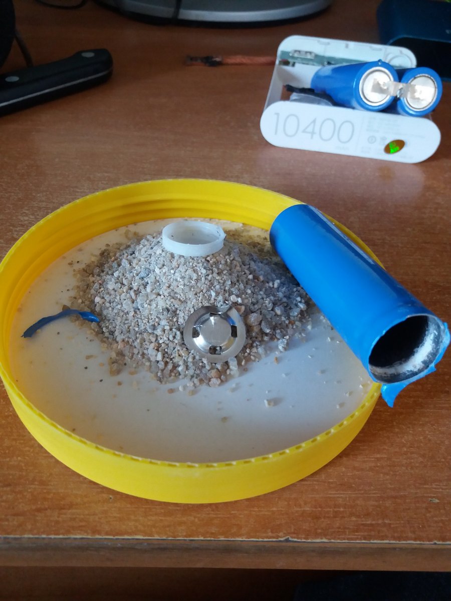

    Про пісок мені часто говорили,але самому не попадались,тепер бачу що справді таке буває.
    Якщо паралельно,тоді просто час зарядки в 2 рази довший буде.Один на сто,що зарядка з автоматом тока зарядки, тоді треба дивитись,іначе буде перегрів і щось полетить.

    18650 страдают от перезаряда и могут рвануть , а в заказанных Лёней табарейках защиты от этого нет ( это есть в описании их на сайте )
    Зарядное и защита от перезаряда - вроде разные вещи , но таких недорогих повербанках за всё отвечает одна микруха ... и они есть разные по току зарядке и выдерживаемому амперажу . И разница в цене там не особая ...

    Читай выше - защита от перезаряда . Те аккомы что заказаны - самые стрёмные - NCR - литий -кобальтовые , ещё и без встроенной защиты от перезарядки ...

    Последняя попытка : в повербанках для заряда и ЗАЩИТЫ от перенапряжения или глубокого разряда ( а так же КЗ , превышение допустимого тока ) используется одна миросхема , поэтому в поверах - аккомы без защиты .
    НО ! схема защиты сделана под определённый ампераж и если , в том повере , что у Леонида , для удешевления были использованы два пустых аккома . то вполне может быть , что и миросхема зарядки\защиты ТОЖЕ номиналом только на 2 аккома по защите ... при чём здесь заряд ? o_O ...
    Потому я сразу и написал ему - пусть посмотрит характеристики микрухи .

    Если повербанк необслуживаемый - то контроллер встроеный . Если обслуживаемый ( с возможностью замены таких вот 18650 ) - то часто без контроллера .

    Захист від цих проблем є у повербанка! Навіщо кожному акуму особистий захист? Контролер просто не даси більшого току, ніж закладено у його характеристики! Біля роз'єму написано яким током обмежено, і більше він не даси!!!

    Контроллер все отконтроллирует только в том случае, если он заточен на 4 банки.
    Если заточен на две, то при подключении 4х случится 100% перегруз, и вероятно ему придут вафли с самовоспламенением банок.

    мікруха на платі нонейм, але плата Т6864-С дуже поширена...в неті по 35-40грн. продається пачками:
    Подходит павербанкам на 4 и 8 аккумуляторов Xiaomi.
    Технические характеристики:
    Входная мощность micro USB IN: 5V/1A-2A (можно зарядить от ноутбука, компьютера)
    Выходная мощность 2 х USB OUT: 5V/1.2A Использовать аккумуляторы без защиты, так как на плате есть защита от переразряда и перезаряда аккумуляторов, Защита от КЗ Размер: 72 х 18 мм
    тож потяне 4 банки запросто...ну довше буде заряджати...

    Ти не плутай контролер з ноута, та повербанка. Контролер у повербанка не "затачівається" під кількість банок!!! Йому все одно скільки паралельно банок втулили!!! Єдине що зміниться, це час заряджання, тому, що ток заряду є незмінний.
