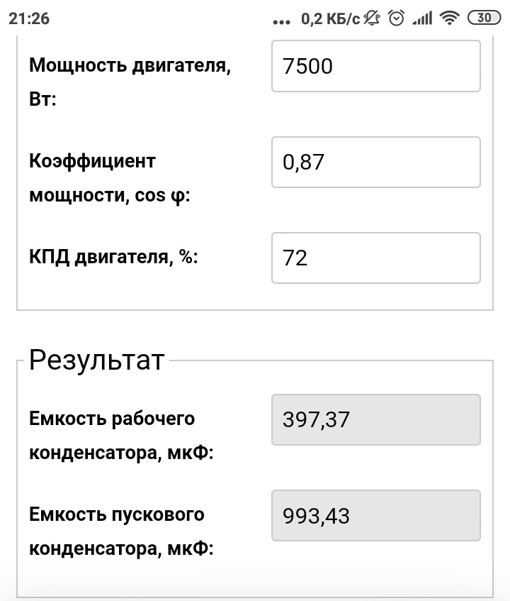

    7,5 квт емнип?
    Как подключен?
    Какая емкость фазосдвигающей батареи?
    Briter та Igor 21 подобається це.

    Да, 7.5. Подключен не помню как. Помню, что так, что бы сохранить наибольшее КПД. Емкость батареи 30-40 мФд. Точно не помню.

    Двигатель подключен треугольником.

    30..40 мкф ему только пасмеяца ))
    А на разгоне он берет не 7,5квт, а легко и 25 квт, от чего акуевая выбивает тепловое реле автомата.

    старий обмотчик вчив мене: 40 мкф на 1 кВт робочих і в 2 раза пусковий...це мінімум...а по харошому при нагрузці ставиться тестер і підключаючи-відключаючи банки конденсатора підбираємо ємність при якій буде мінімальний споживаний струм...це і є оптимальна ємність...при переборі і недоборі струм буде більший

    В моем случае стоИт только рабочий конденсатор. Как туда еще пусковой тулить - ума не приложу. В схеме ничего не пойму.

    Это таблица на три фазы?

    Параллельно рабочему через выключатель, желательно специальный.
    Если включить пусковой надолго (1..2 минуты) обмотка начинает гореть.
    Поэтому или не забывать, что фактически не реально, или спец включатель с поджимом третьего контакта.

    3 фазы двиг, и одна фаза питания (220в)
    На 3 фазы двиг и 3 фазы питания, конденсаторы не нужны вообще.

    Примерно такой ПНВС
