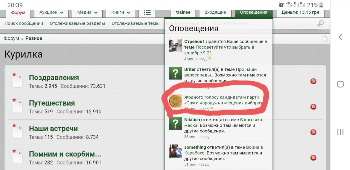

    Не прошло о полгода (с) как начали прозревать 20201022_204001.jpg :D:D:D

  22. ДВ762
    ДВ762 Leutnant
    1.081
    Ненька. Portae caelestis.
    де ця тема? пошук не знаходить:(

    То не тема, то рассылка/спам в оповещениях. Линк сразу на их сайт
