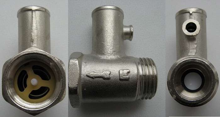

    та я кагби вкурсі...просто ніколи в домах не зустрічав регуляторів тиску..на виробництві - так...
    батьківська квартира на 4 поверсі - не було
    жінчина гостінка на 7 - не було...
    коли проводяться гідравлічні випробування мереж - присилають приписи...
    і да..перед бойлером ставиться клапан який скидає тиск - тож бойлеру точно нічого не повинно статись

    Проблемы возникают , в основном на нижних этажах жилья старше 30 лет . Лично с проблемами бойлера не сталкивался , но у кума из-за постоянных гидроударов трескались корпуса бойлера - специалист сказал , что предохранительный клапан на входе попросту не успевает открыться - он расчитан на постепенное повышение давление в следствии нагрева , а гидроудары моментные . Кум сменил 2 бойлера , после чего поставил редуктор - проблемы прекратились .

    ну каг би там пружинний клапан...від гідроудару він може і не спасе (не встигне), але від підвищення тиску спасе...

    Я описал конкретный случай - как кум поменял два бойлера , а потом установил редуктор - 5 лет - полёт нормальный , причём все бойлеры (и 3й тоже ) одинаковые - Аристон .... это гидроудары .
    Постоянно повышенное давление навряд ли будет , но естественно , бойлер такой клапан от него защитит , я этих клапанов переустановил с десяток - в каждом жилье , которое снимали , я либо делал профилактику , либо менял , потому что ржавеют они шикарно , а потом начинают заедать , особенно , когда хотя бы раз была сработка ...
    Так что устройство этого клапана я знаю ... как бэ ...
