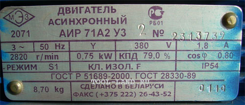

    ну і славно що получилось...
    а може не було перегріву? справа в тому що більшість сучасних двигунів йдуть з ізоляцією по класу нагрівостойкості F а це 155С:..старіші двигуни ще можуть бути В (130 гралусів С)
    Класс нагрево-стойкости Температура, характеризующая нагревостойкость данного класса, °С Электроизоляционные материалы, соответствующие данному классу нагревостойкости
    Y 90 Волокнистые материалы из целлюлозы или шелка
    A 105 Волокнистые материалы из целлюлозы или шелка, пропитанные или погруженные в жидкий электроизоляционный материал, а также соответствующие данному классу другие материалы и сочетания материалов
    E 120 Некоторые синтетические органические пленки, а также соответствующие данному классу другие материалы и сочетания материалов
    B 130 Материалы на основе слюды (в том числе на органических подложках), асбеста и стекловолокна, применяемые с органическими связующими и пропитывающими составами, а также соответствующие данному классу другие материалы и сочетания материалов
    F 155 Материалы на основе слюды, асбеста и стекловолокна, применяемые в сочетании с синтетическими связующими и пропитывающими составами, а также соответствующие данному классу другие материалы и сочетания материалов
    H 180 Материалы на основе слюды, асбеста и стекловолокна, применяемые в сочетании с кремнийорганическими связующими и пропитывающими составами, кремнийоргани-ческие эластомеры, а также соответствующие данному классу другие материалы и сочетания материалов
    C более 180 Слюда, керамические материалы, стекло, кварц, применяемые без связующих составов или с неорганическими связующими составами, а также соответствующие данному классу другие материалы и сочетания материалов
    http://www.gradiant.ru/spravochnik/90-klass-nagrevostoykost-temperature-class
    сам клас нагрівостойкості вказаний на табличці двигуна

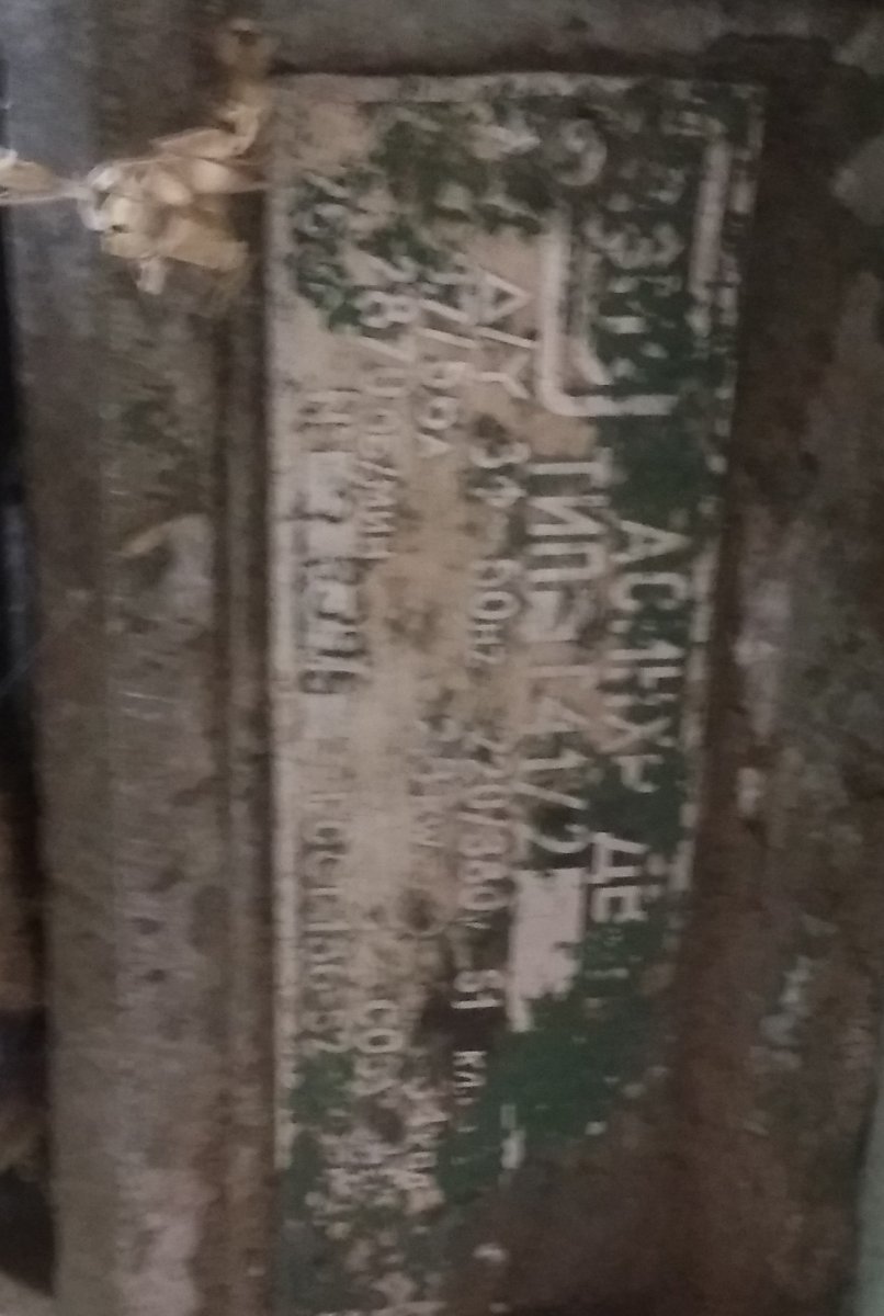

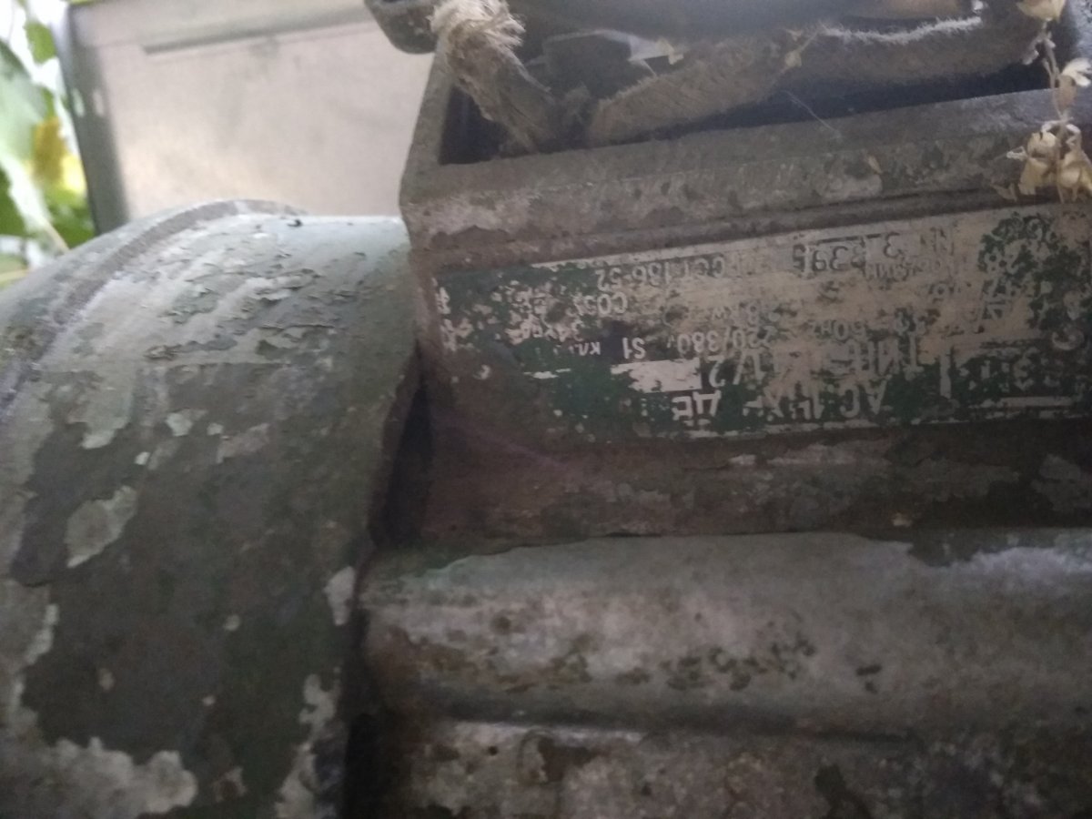

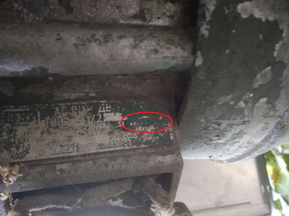

    судячи з форм там двигун похоже серії А2/АО2 і тп...
    на фото погано видно но є клас ізоляції:
    але в ті роки максимум був В клас ізоляції...а враховуючи що вона вже і так древня вище 80С його точно не варта нагрівати

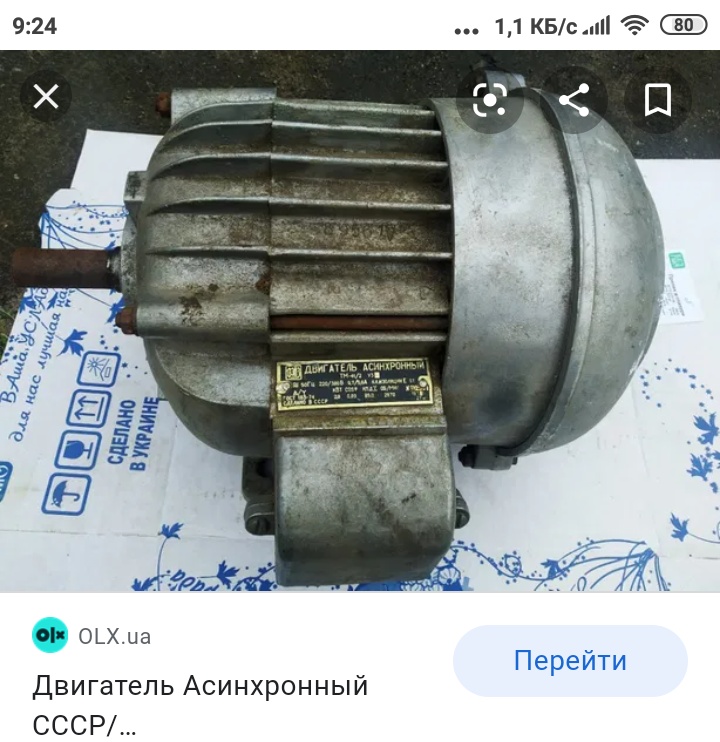

    Там какой-то очень хитрый тип двигателя, раньше я его гуглил, сейчас не получается ((
    Внешне похож вот на что, и да, корпус - люминь.
