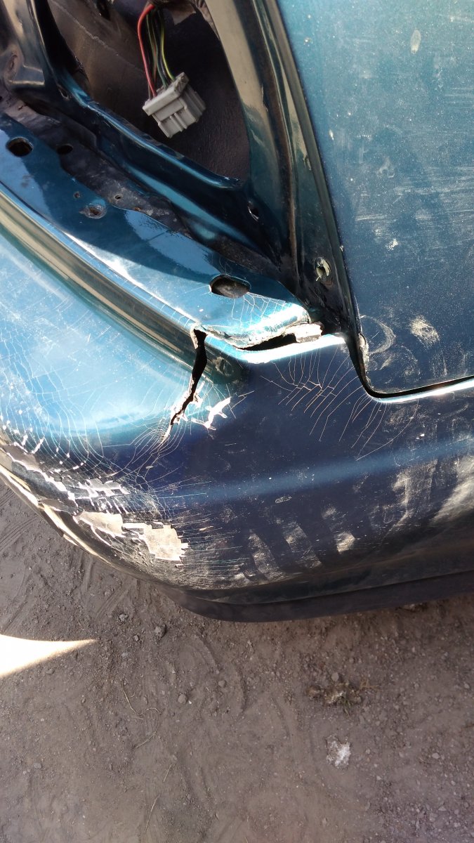

    Надо было в несколько этапов : сначала самый центр замеса - небольшой нагрев - остывание , опять небольшой нагрев ... и так до приблизительному принятии предыдущей формы(полное невозможно априори ) ... потом по кругу от центра вмятины нагрев понемногу и в течении получаса как минимум - пластмасса имеет память формы - главное не слишком долго ждать до начала восстановления ... причём круги вокруг надо чередовать с лучами от центра вмятины , особенно если это поперёк ребер жёсткости ... несколько кругов вокруг эпицентра и всё должно стать в ёлочку ... остаётся сам эпицентр - там уж звиняйте - шпатлёвка и прочее ... хотя не помешал бы фото отчёт ... было бы проще ...
    Короче - не всё так просто как пишется ... если нет практики - сто пудов с первого раза не получится ... лично я тренировался на битых бамперах при СТО , те что были под замену .... и только после 10-15 штук стал понимать куда тянуть и где греть .

    Там нет явной деформации. Трещина по правой стороне.

    Та не...досталось тому бамперку...:(

    Та ну где ж нету деформации ... Мне кажется , или бампер уже был шпатлёванный и потом крашеный ? Если так - то надо будет сдирать всю шпатлёвку перед восстановлением нагревом по 15 см минимум от разрыва ... И нужен именно фен , с регулировкой температуры - газовая/бензиновая горелка не канает , ибо в некоторых местах надо нагревать до почти плавления , а в некоторых только слегка и долго с натяжением в желаемую сторону . Вообще , лучше смастырить из гован и палок приблизительное посадочное место бампера , которое повторяет кузов , приблизительно , и тянуть на нём .
    И только когда будет приблизительное схождение трещины - только тогда эту трещину сшивать/армировать ... нельзя допускать сильного напряжения при стяжке ... если разрыв/залом больше 1 см - лучше нарастить края , а потом сшивать уже за пределами нарощенного ...
    Блин , трудновастенько диагностировать на расстоянии :oops: ... а тем более давать советы не видя общую картину .:(

    Подрамник под бумпер сьемный. ))), отвинтил 4 гайки и вот он крепеж под бумпер. ))
    Бумпер местами был шпатлеваный, но с другой стороны, там было окно под фару противотуманки, его законопатили наглухо.
