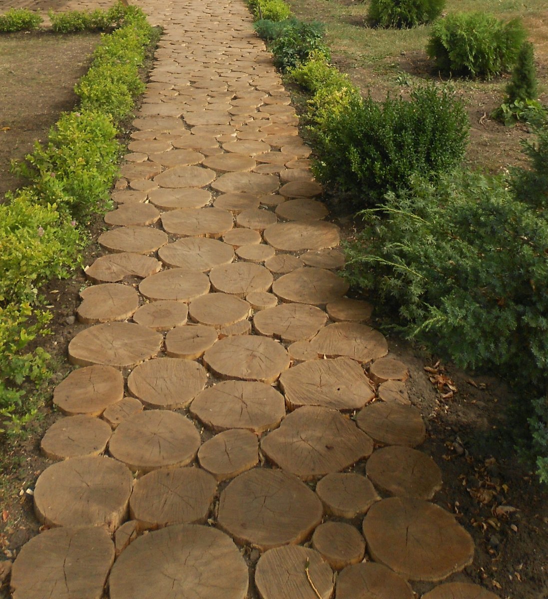

  15. reider74
    reider74 Stabsfeldwebel
    651
    Вот делал в прошлом году дорожки...робиния ложноакациевая, толщина 200 мм.
    ШВАРЦ33, ViktorKux, Боб67 та 4 іншим подобається це.
