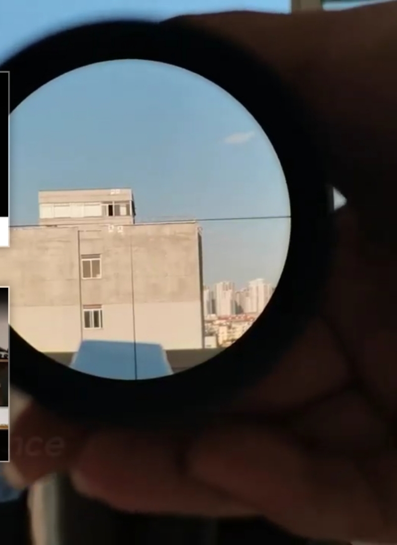

    Не знаю как сейчас, а лет 5 назад Векторы были абсолютным китайским хламом, который даже на мелкашку ставить было не айс.
    Это сетка Контитенталя на 1×
    Как вы представляете этим целиться "на коротке" при стрессовой ситуации? Фон может быть темным.
    Ее ж не видно вообще :)

    А если подсветку включить?
    Мне тоже в нем сетка не очень. Туда какой-то упрощённый Хорус просится, или подобная ёлочка, а не простяцкий bdc.
    Гляньте сетку у Артемис, там правильная.

    О чем я и говорю: FFP на малых кратностях не просто не функциональна, она - зло.
    Мало у кого из бюджетных прицелов есть по-настоящему яркая дневная подсветка.
    Берите SFP, там нет этой проблемы. Не будет ситуации, когда вам на кратности 1,5× понадобится работать с поправками сетки. Эти кратности - для прямого выстрела до 100 м
