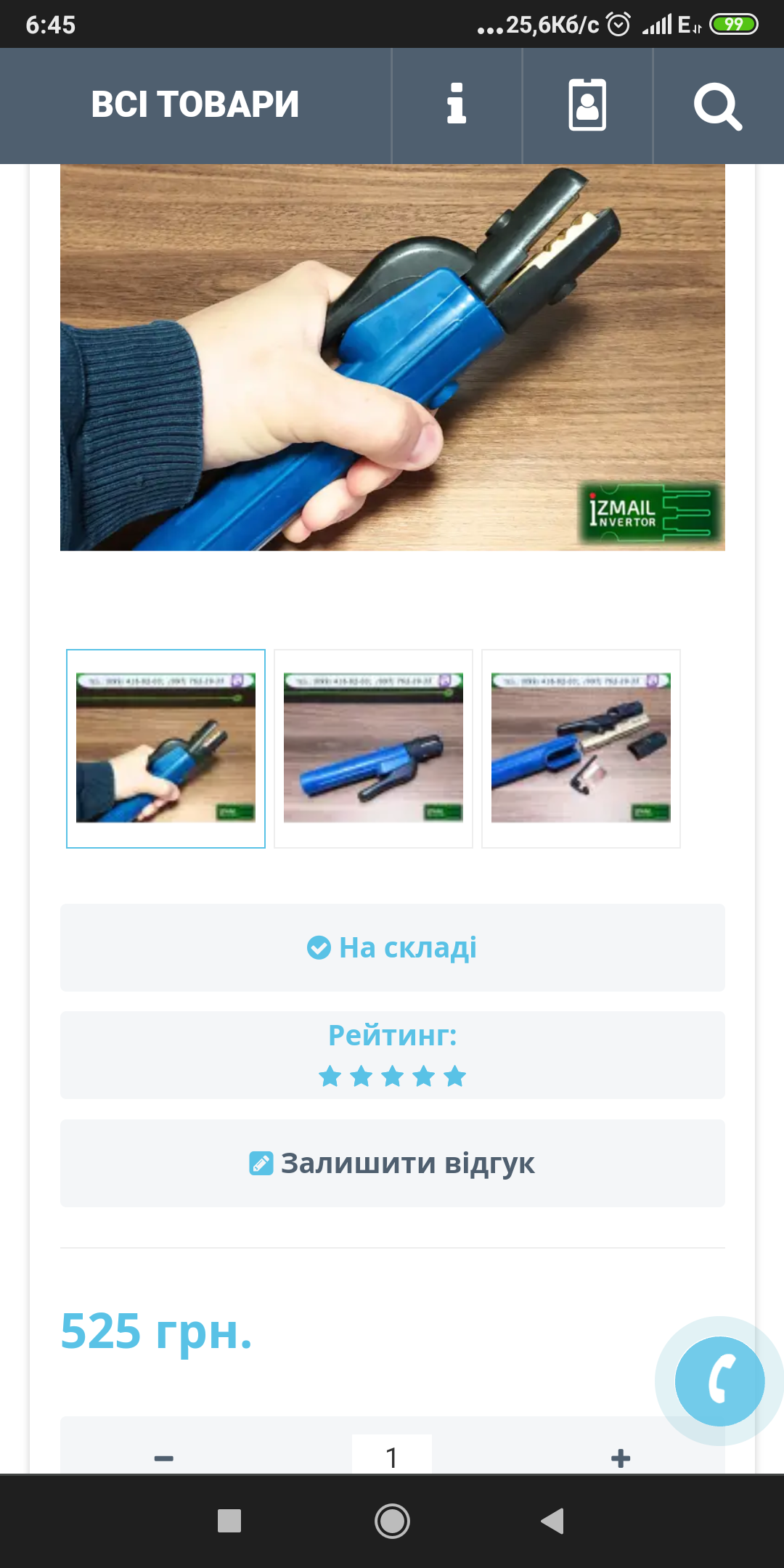

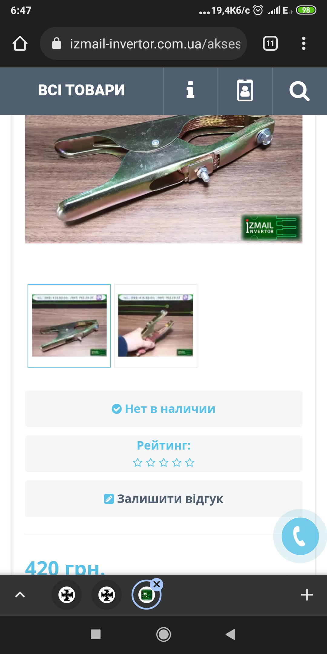

    Маса шоб була жоска, то треба приблизно така з латунними губками як в патонах кладуть.
    Осссьо. Screenshot_2025-10-26-06-47-40-697_com.android.chrome.png . Схожий тримач, теж з латунню Screenshot_2025-10-26-06-45-25-338_com.android.chrome.png Кабелі передивитись, переобжати. Навряд чи поможе, але й не завадить. Електроди просушити в духовці, (тіко не в мікрохвильовці, бо кажуть шо в ній дуже портяться, сам не пробував).
    968 та Ph@ntom подобається це.

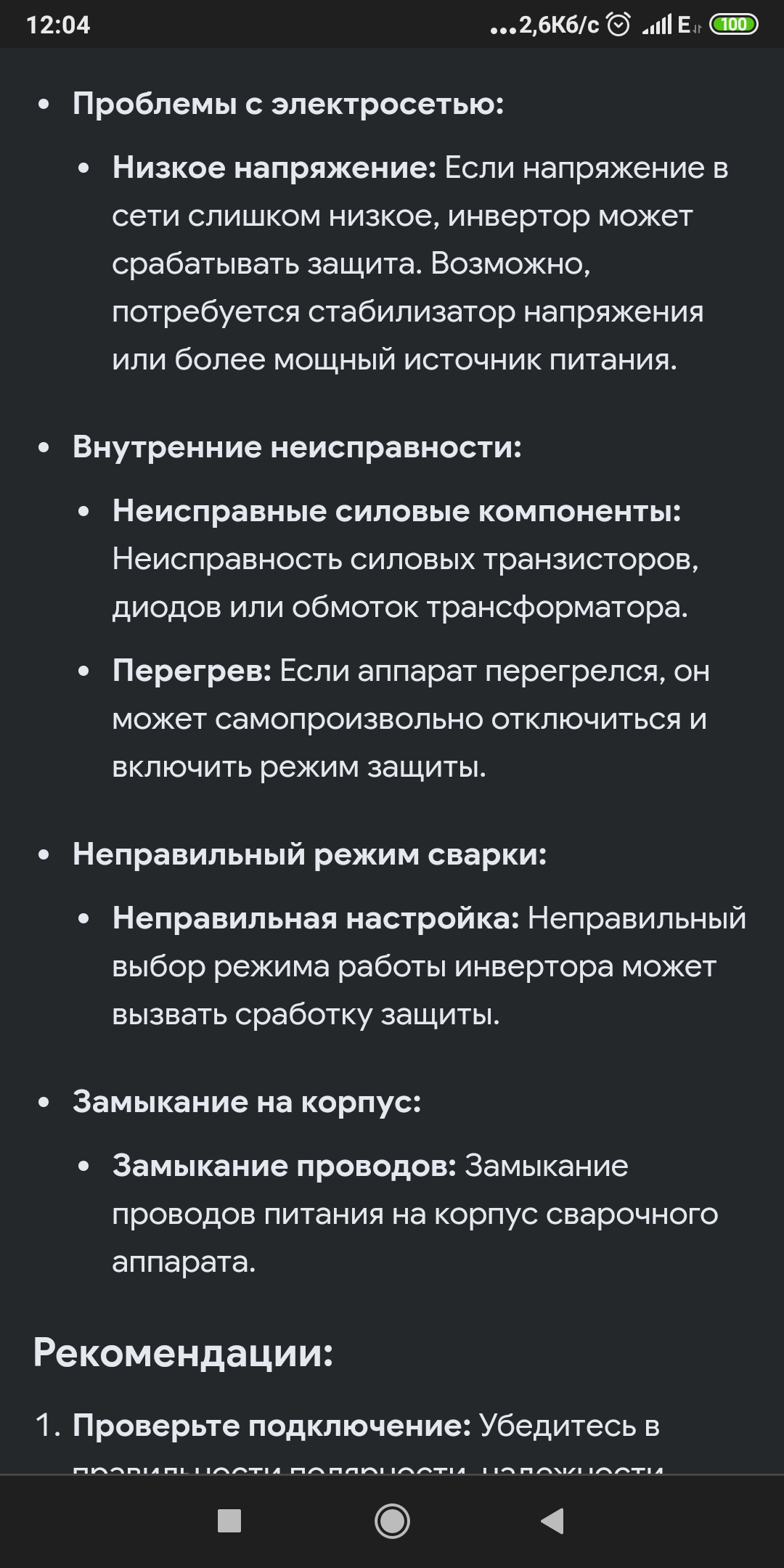

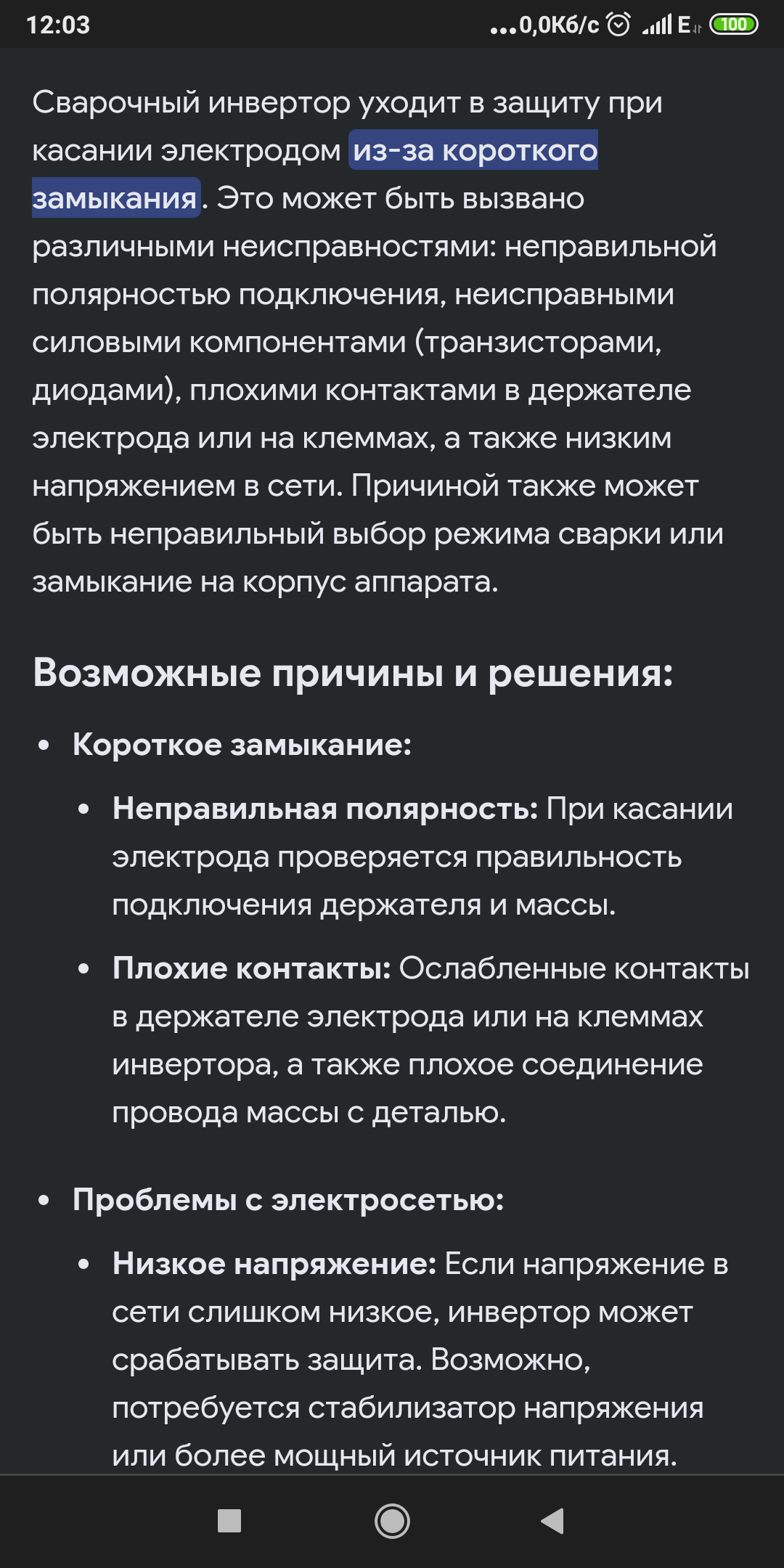

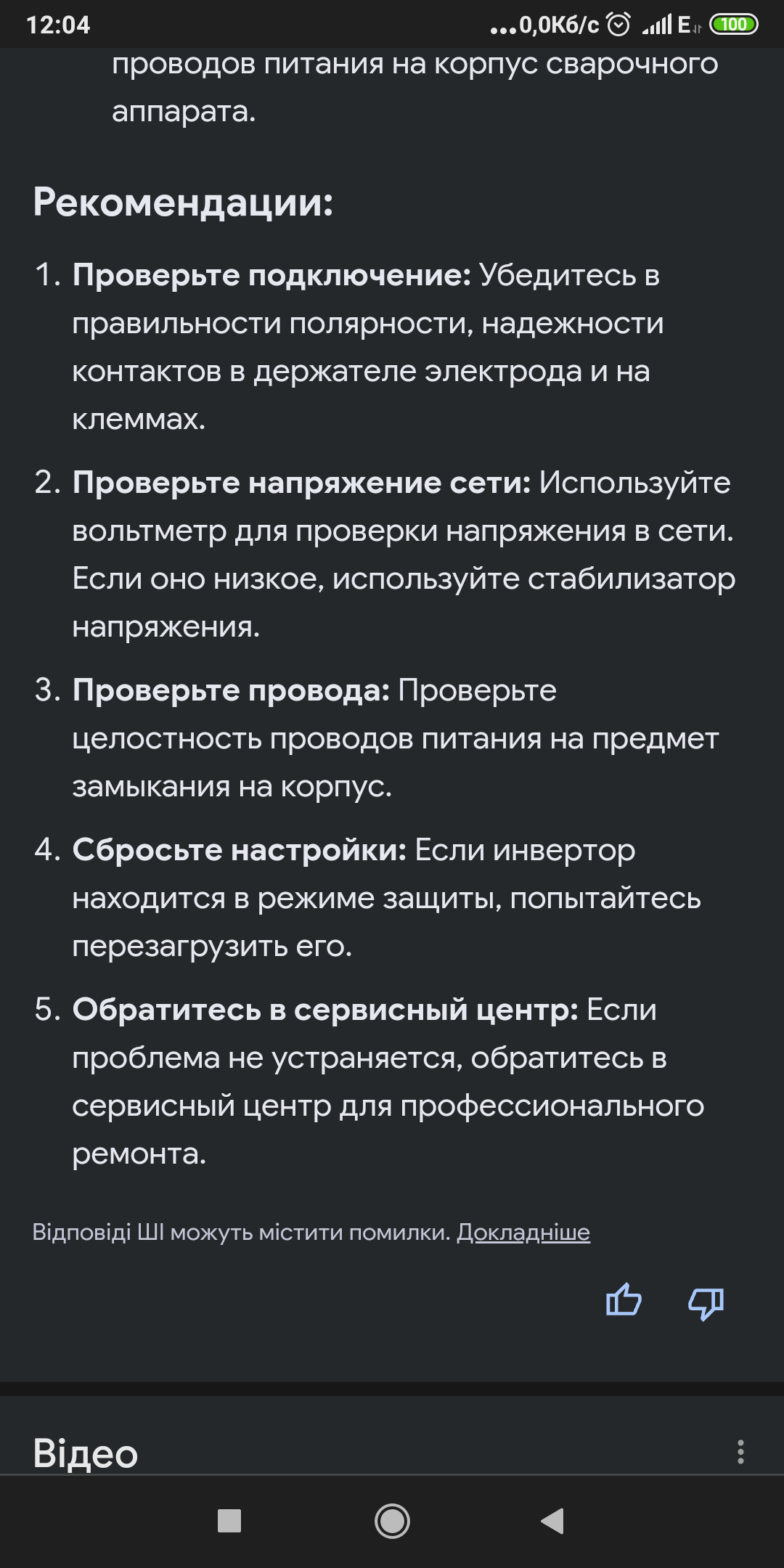

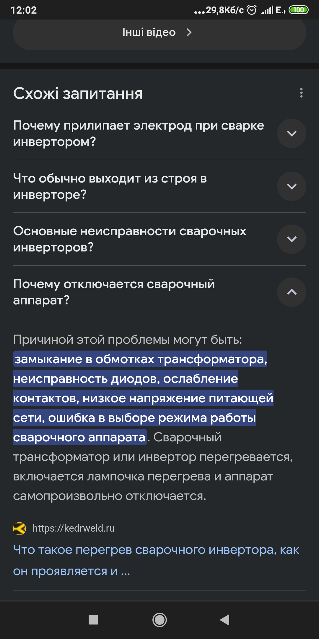

    Screenshot_2025-10-26-12-02-49-544_com.android.chrome.png Screenshot_2025-10-26-12-03-46-033_com.android.chrome.png Screenshot_2025-10-26-12-04-25-793_com.android.chrome.png Screenshot_2025-10-26-12-04-39-222_com.android.chrome.png
    Полярність відкидаєм, якщо лампочка тупо горить сама по собі без тицяння електродом і не гасне. Я до речі звик до (-) на електроді, менше вірогідність пропалу деталі, тут кому як зручніше. Інше можете подивитись з переліку може якийсь транзюк без термопасти чи ше шось.
