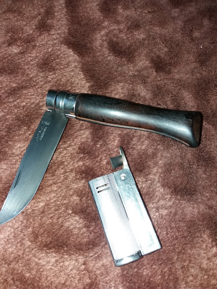

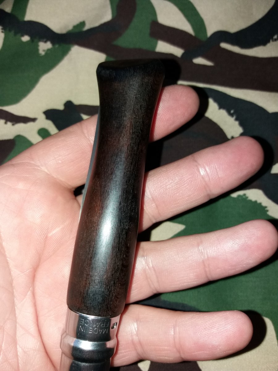

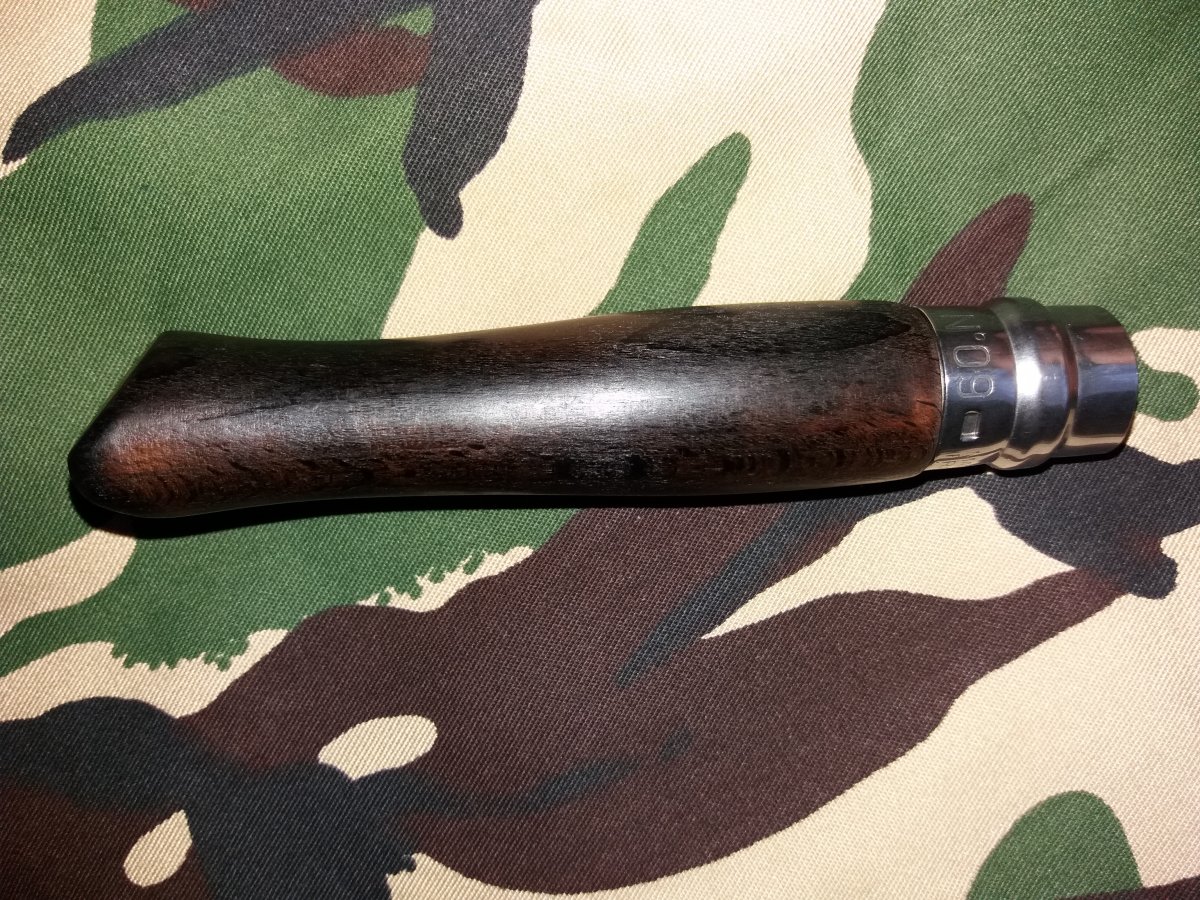

    Чтото потянуло на классику:)
    Взял опинеля девятого .
    Проварил в льняном масле и обжег рукоять ...Отличный вариант получился..брал углеродку-так как рез у нее получше чем у нержи.
    Обжег рукоять чисто из практических соображений.Но лично мне очень понравилось, как он стал выглядеть.Намного солиднее чем светлая древесина из бука.Чисто ИМХО.
    Вариант бюджетный и красивый.В 300-350 гривен можно вложится легко!

    Камрад, а чем обжигали рукоять Опинеля, горелкой, или над газ плитой? Обжигали ли внутрянку. Снимали ли заводское лаковое покрытие.... Работа - супер...

    Спасибо!Я сначала его разобрал.Само дерево очистил от внешнего покрытия лака.Потом проварил рукоять в лляном масле и собрал нож.Через два дня обжег газовой горелкой (собраный нож)аккуратно ,понемножко-что б не спалить древесину.. В идеале ,думаю, надо было дождаться полной полимеризации лляного масла в дереве-а это до двух месяцев. Но руки чесались сделать сразу:)
    Вообщем счас то масло уже застыло в древесине.Нож на солнце уже "не потеет".Все ОК:beer:
