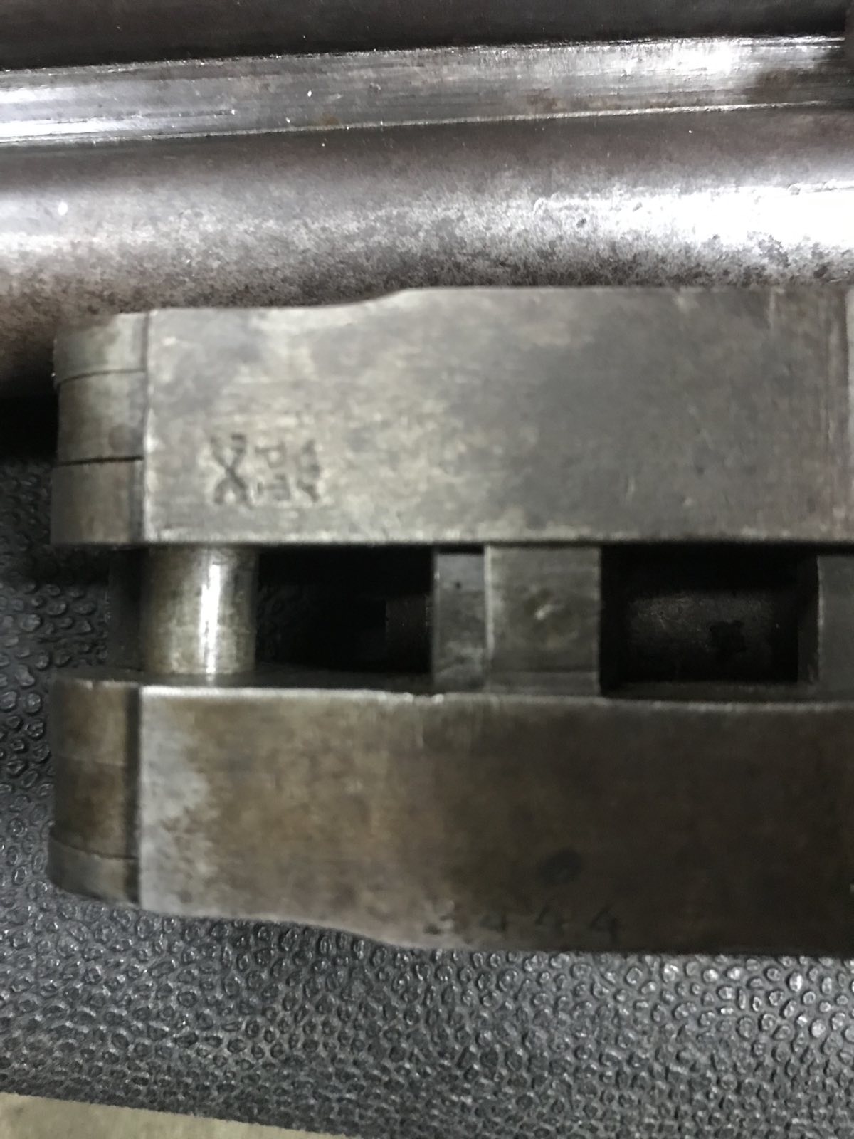

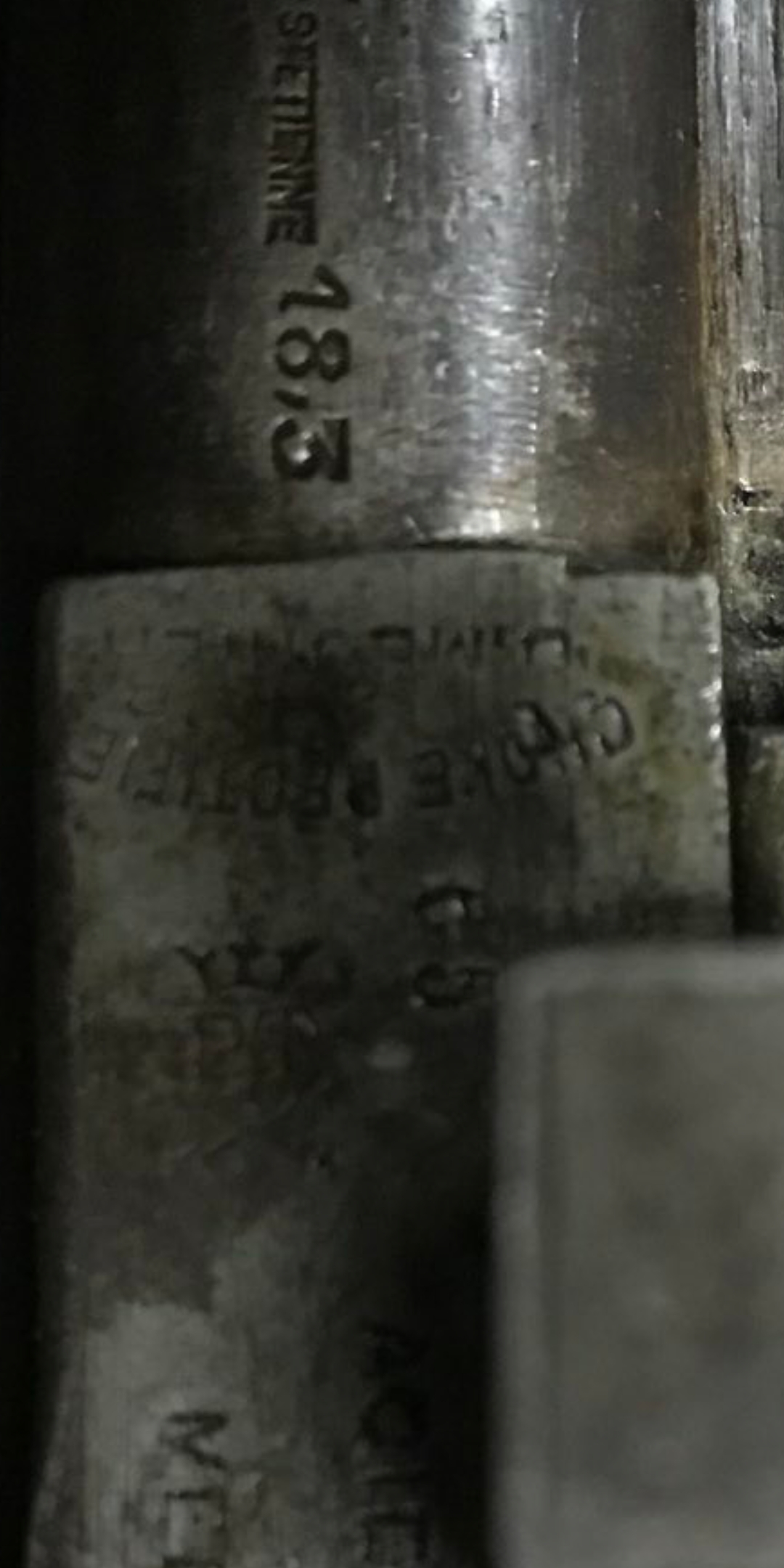

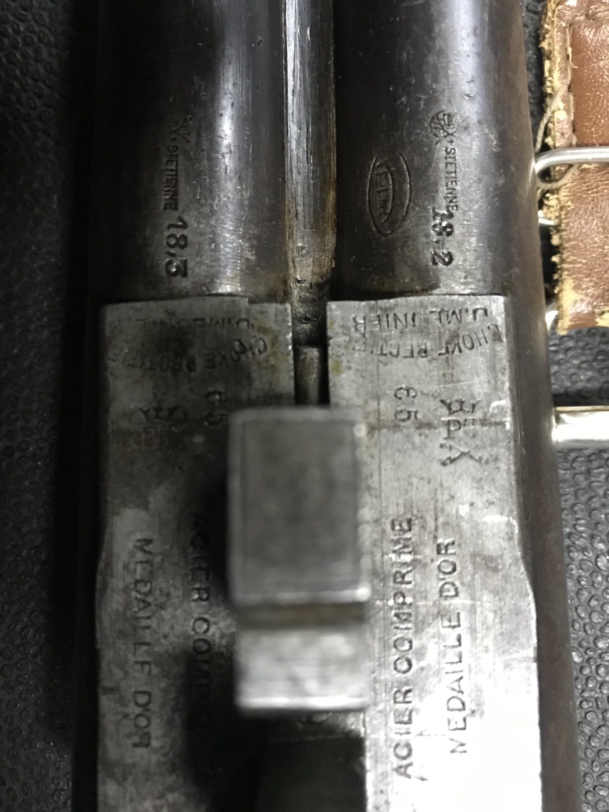

    Скинули мне клейма и калибр не 16 а 12/65
    из того что понял
    маленькая корона и под ней надпись PT — клеймо обычных испытаний оружия бездымным порохом (давление около 850 атм.) клеймо применяется с 1900 года.
    ACIER COMPRIME Стволы изготовлены из прессованной стали (для ружей среднего достоинства)
    medaille d'or не нашел что значит, перевод как золотая медаль
    Останнє редагування: 10 січ 2023
    YVK та Олег Грабовский подобається це.

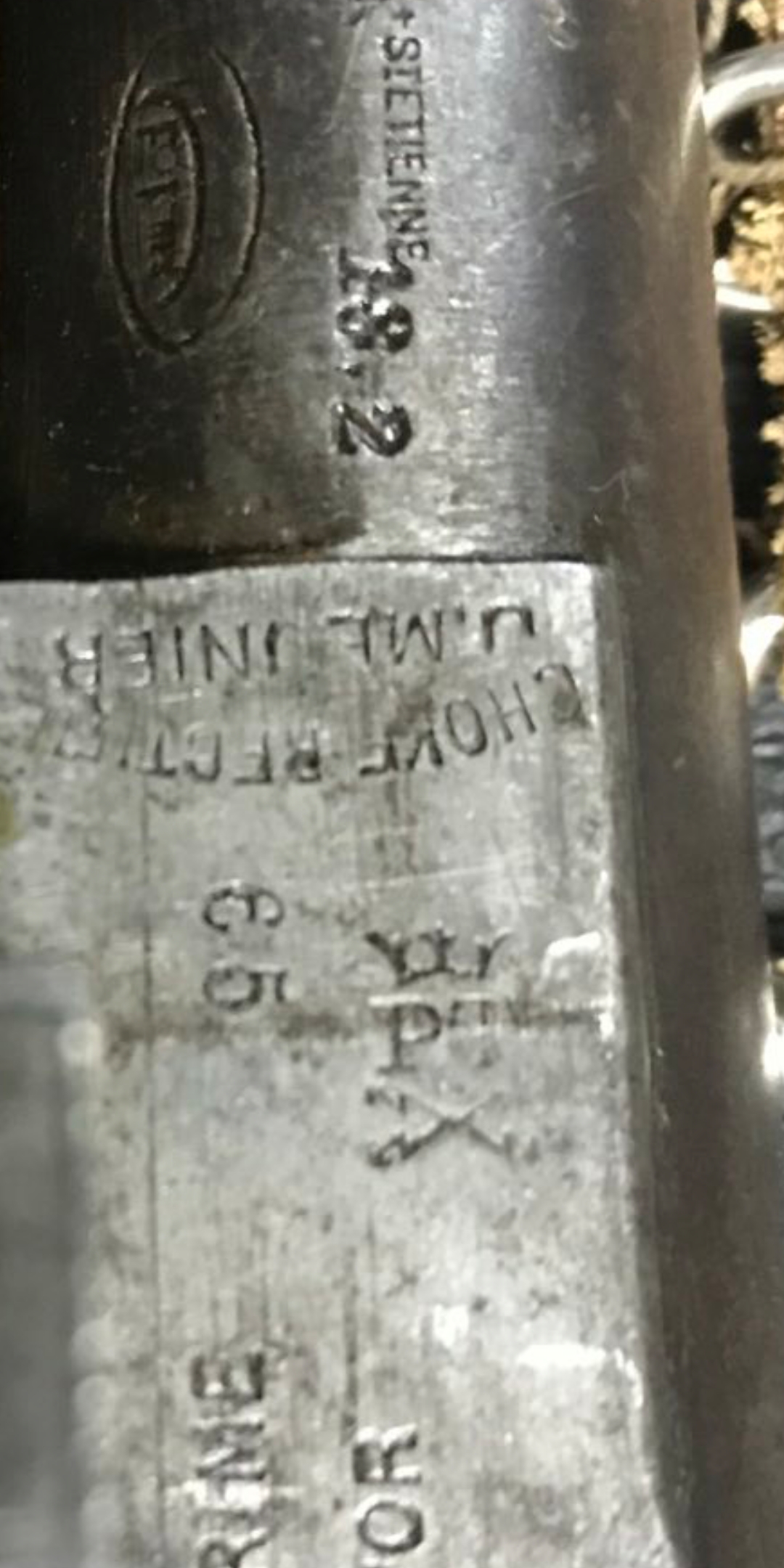

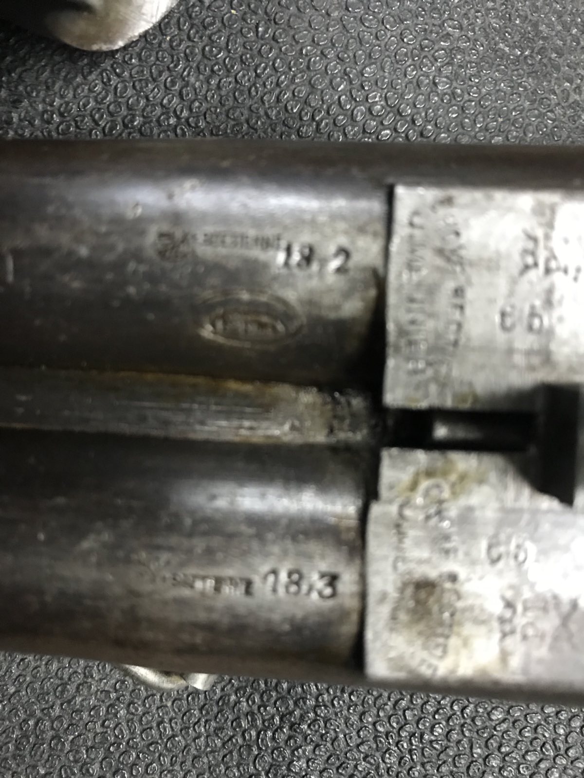

    Не знаєте, 18,2 і 18,3 - то розміри чокових звужень чи діаметр стволів?
  15. rino08
    rino08 Stabsfeldwebel
    932
    Не знаю, надо только мерять. В принципе я готов забрать это ружье но пока останавливает размер патронника 65, гильз таких не нашел только резать 70-ку
    Вот надпись есть я так понимаю оба чок

    Получилось померять, на выходе в двух стволах 17.5мм получается как и написано два чока
    YVK подобається це.
