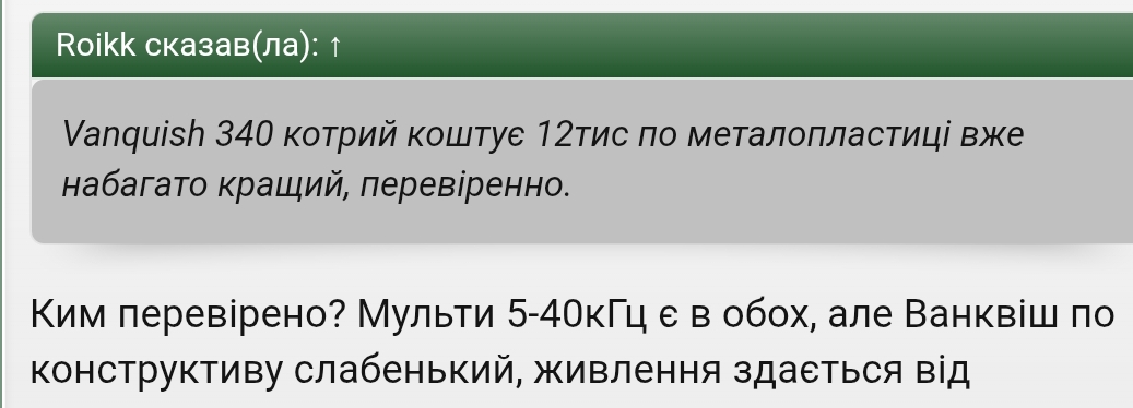

    Ким перевірено? Мульти 5-40кГц є в обох, але Ванквіш по конструктиву слабенький, живлення здається від звичайних АА, а в Елітки вже підводний, акум всередині, і багато цікавинок... Не повірю що Ваніш кращий за Еліт

    Ні, це різні прилади, різні налаштування швидкості(значення 1 2 3 не співпадають у роботі), в еквіноксі 4 5 10 15кгц одиночні, в еліт тільки 15кгц[/QUOTE]
    брошурок начитались?
    я вам практику розказую, і аби написать не пишу

    Я за x terra pro казав у якої нема мультичастоти. Особисто мною перевірено. Відносно конструктива у ванквіша, я вважаю то все міфами про слабий конструктив, якби він був слабий то я би це побачив по ванквішам камрадів, один з них 340 з яким я постійно копаю рукожоп ще той, абсолютно зневажливе ставлення до приладу і нічого з ним не сталося, міцний та збитий прилад, безглючний, я би сказа що прилад в кращих традиціях старой якості, тому де більш якісний консруктив це ще питання. Але не підводний ось це мінус. Доречі живлення АА вважаю кращим ніж вмонтованне, це вже плюс.

  20. Mishka*
    Mishka* Stabsfeldwebel
    690
    Львів
    Ні, Ви процитували моє повідомлення про Елітку, написали , а вже потім відредагували добавивши слово "pro". Ладно,проїхали...

    Це мабуть ви тестів на ютубі передивилися, де типу вони однакові, ви що будете заперечувати факти того що швидкості відновлення не співпадаюсь, та що у еквіноксі більше одиночних частот, що просто по факту не робить ці приладі однаковими? Це не однакові прилади, просто факт. Брошурки залиште собі.

    Я добавив PRO ще до вашої відповіді так как я побачив що двояко можно подумати, що й сталося.

    Ви можете подивитися час редагування мойого повідомлення, воно на хвилину раніше ніж час вашого. Ви написали що еліт краще процює ніж PRO, я продовжив думку та написав що 340 ванквіш вже краще працює, но оскільки у вашому повідомленні було про еліт я зрозумів що ви зараз можете подумати що я написав про еліт(так і вишло) тому й відрегував повідомлення ще до вашего повідомлення. Сказав як є, навіщо ці спори та ще й скріни робити.
