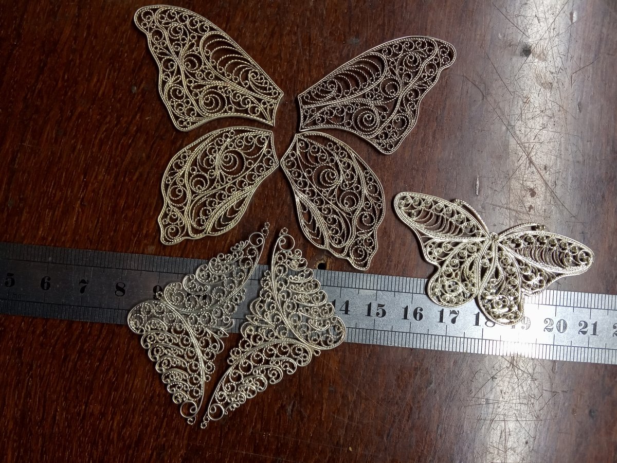

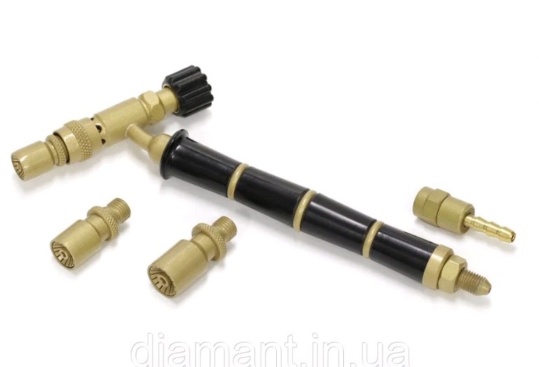

    скань.jpg ENpeGbx0UHs.jpg Доброй ночи, камрады. Добавлю свои пять копеек. Полностью поддержу камрада Wagner. Лучшим выбором для универсальной пайки будет Орка 75. Работаю ею по ювелирке второй десяток лет. Удобная и простая, подключается к обычному пропановому баллону на 12 литров и шуршит как партизан в тылу врага. Позволяет паять детальки мелкие как ювелирная скань, так и крупные(подсвечник спаять). Американка little torch конечно на пару порядков круче, но работать с кислородным баллоном не всем понравится. Большинство из рекомендованых камрадами горелок дают слишком широкий факел и пригодны скорее для плавки металла чем для пайки. По крайней мере с мелкими детальками. Вот пример того что можно паять Оркой. Узор полностью набран из фрагментов серебрянной проволоки.

    Значить я правильно зробив вибір:)
    Можна назву, або ссилку хороших флюсів для твердих припоїв.
    І ще таке питання по Orco. Як правильно проводити профілактику і чистку, бо напевно за час використання, від нагару , всяких домішок що присутні в газі, нікуда не дінешся.

    Выбор очень хороший. Чистить...камрад,не поверите,она не пачкается. Года четыре и не заглядывал. И с чистками не усердствуйте:отверстие под выход газа у Орки очень тонкое и трогать его не советую вообще. Приятель почистил,иглой....горелке пи@дец пришёл. Тонкое уже не спаять. Надумаете разбирать-очень деликатно, регулировочная игла на уплотнителях и при обратной сборке ею бывает сложно попасть на свое место,не погните иначе факел "перекосит" на сторону. В идеале вообще её не разбирайте. Сделано толково,хватит её надолго. Латуни с плавкой лигатурой может 'подсушивать' в месте пайки если слишком много воздуха давать. Калить детальки ею тоже отлично получается. По фоюсу посмотрю точнее чтобы ненароком не соврать.
