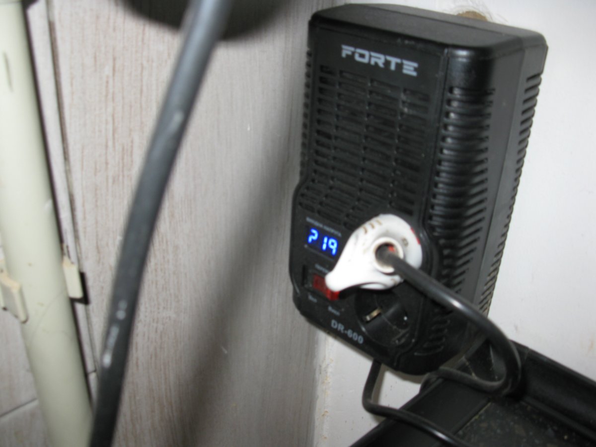

    Знайомий що ставив зразу сказав купити стабілізатор, :rolleyes: таки да напруга плига то 200 то 240, ще сусід поварить любить поночі. :beer: Раз погас іто кран травив на батареї тиск упав , а так 1 трима.:beer:

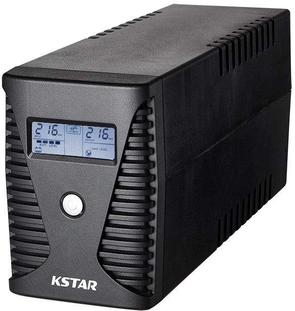

    Не понимаю стабилизаторов.Котлы имеют импульсные блоки питания,современные точно,им одинаково на перепады.Упс должен быть а не стабилизатор.Он и поддержит работу когда провода отвалятся на столбе и защитит от всяких приколов.

    :rolleyes: типу такого ?

    Да,их много,достаточно полкиловаттного и аккума от 50 а.ч.Для котлов специальные,с чистой синусоидой.Все вместе примерно 200 баксов.
