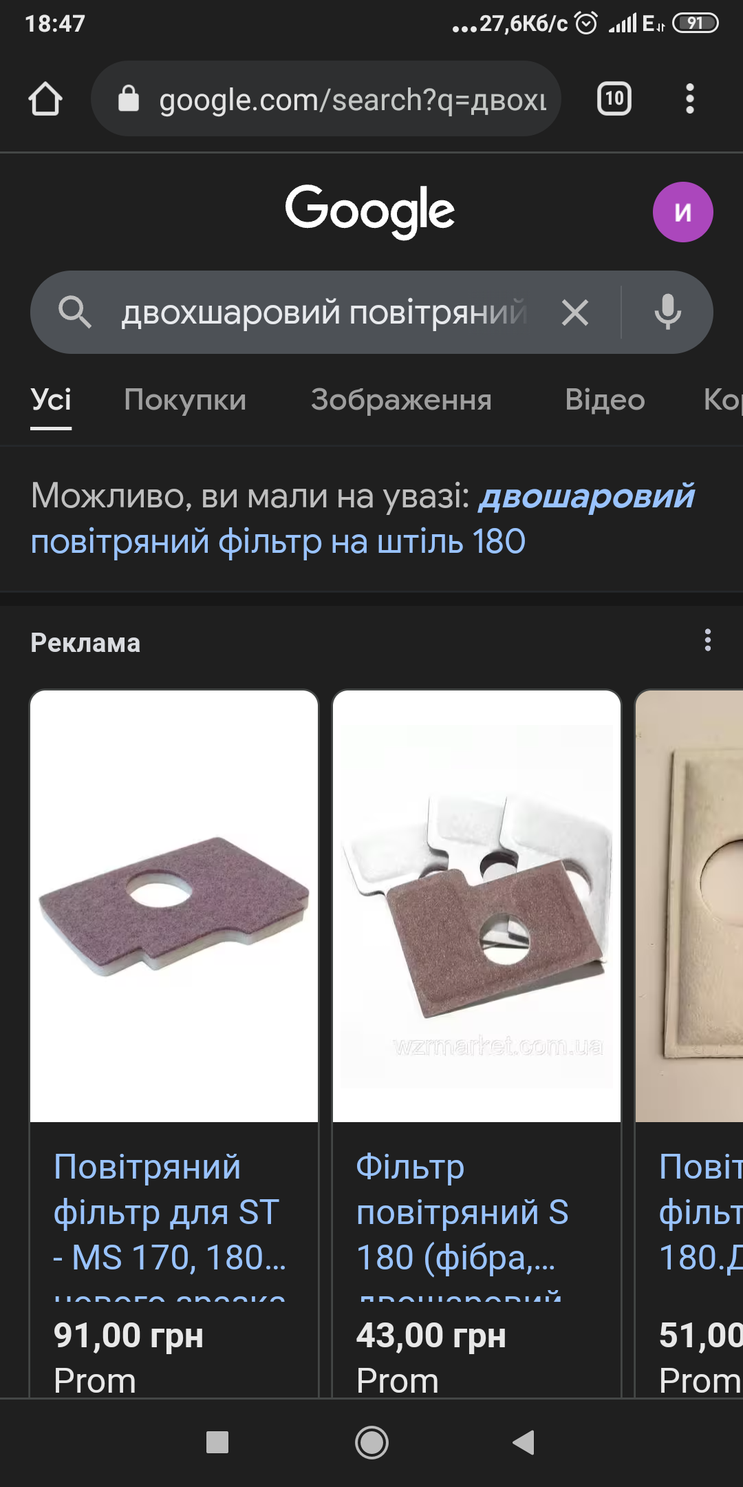

    Хто буде купляти, одразу викидайте рідний фільтр з яким вона йде, купуйте двохшаровий такого типу, (теж хочу замовити бо нижче на фото самі побачите який стоїть). Отакі треба, зліва сучасні версії 180го китайські, а на старіший батьків американець зправа Screenshot_2025-09-19-18-47-37-687_com.android.chrome.png , краї просочіть розведеним герметиком, прижміть до кришки, стане ясно де просочувати, тудою з під кришки прижимної теж пилюка пре, і пре непогано, на білому фільтрі дже добре видно,( я поки проклеїв пластирем,) особливо якщо кришка не нова і і пази мають виробітку, . В корпус фільтра на вході покладіть щось грубої очистки, та хоч металеву посудомийну мочалку, приблизно так власники китайських штілів і роблять з відмінним від мого повітрозабірником.Краще працюватиме поролонивий фільтр з сскуттераа, "нулівка", прососений маслом чи ще чимось. Гарантії ви не втратите раптом що, але наа гарантії і пилку побережете, пізніше зможете і щось брутальніше зробити, якщо недостатньо здасться.
    На центральну трубку корпуса фільтра одягніть гумове кільце, виглядатиме приблизно так і вижиматиме фільтр. Трубка наче 26мм, я отвір вибив 23мм якщо не помиляюсь. Звичайна плоска гума, при натягуванні закочується як треба. З боку двигуна кільце трошки обрізав, бо виступ невеличкий, злазитиме. Виглядає якось так IMG_20250919_191536.jpg

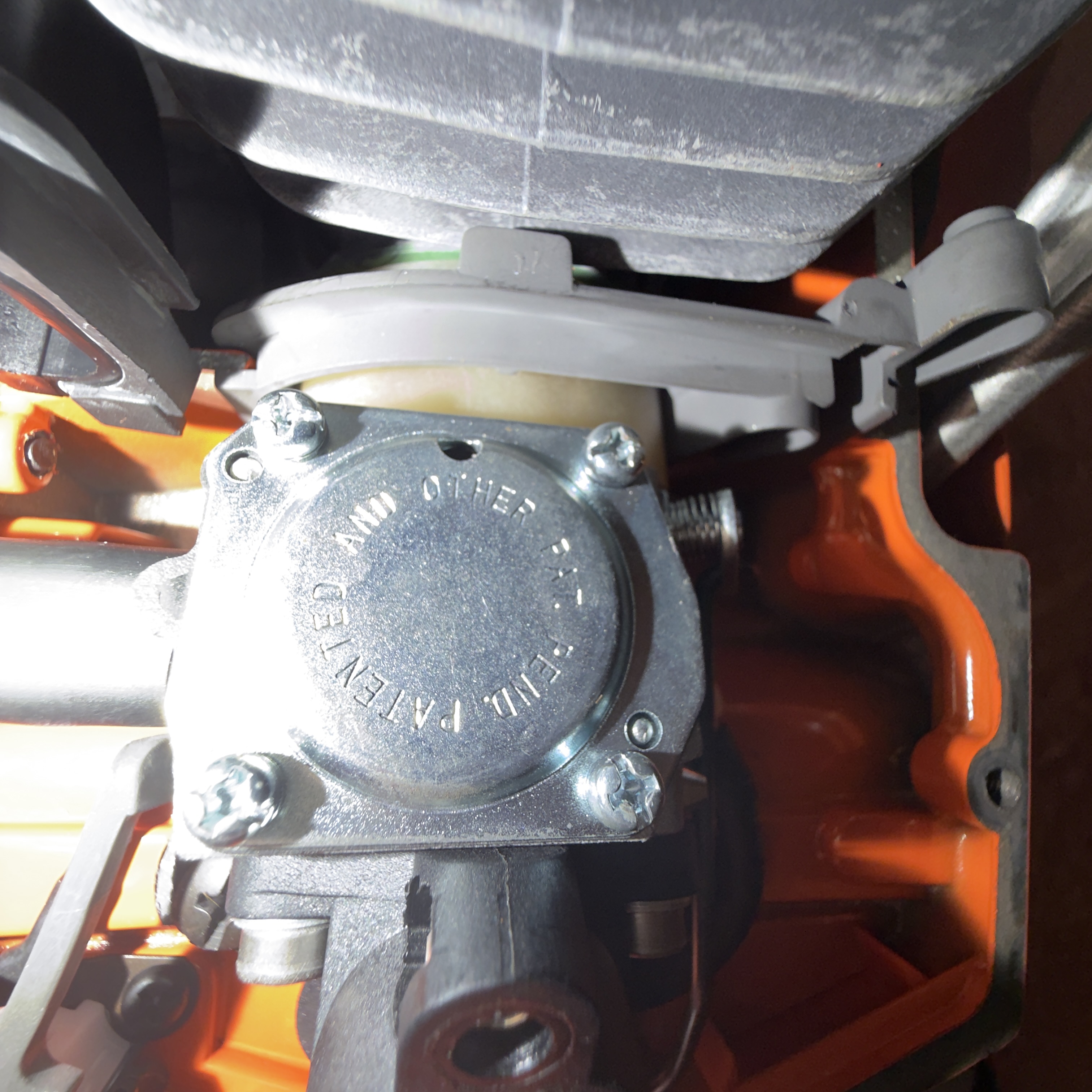

    Хлопці, в кого штіль 180ка і знає його болячки, відгукніться. В мене два варіанти , або сальники і йде підсмоктування повітря, або коромисло біля голки підклинює, хоча перевіряв, вільно ходить, і виставлено по верху карба,. Звик до карбів з L, N гвинтами і гвинтом заслінки, а тут один на холостий хід і щось ніяк не можу виставити оберти. То глохнути пробує на холостому, треба підгазовувати, то навпаки сам газує крутить ланцюг, потім все тихіше , тихіше і глохне. Ще запара, що погано чути коли він в нижньому положенні ричага, коли мусить диркнути, диркання не чути, не виражене воно, іноді диркає нормально, якийсь незрозумілий для мене аппарат поки що.. Я так зрозумів це його "прикол" переливати свічку зайвим смиканням стартера в інтернеті траплялось що у хлопців теж таке мало місце. Його то можна потім завести при заллятій свічці в положенні 1, впхавши ногу в ручку, прижавши газульку, але то не діло...
    Хто знає чому плавають оберти, підкажіть, щоб зайве не лопатити.

    Наблюдається таке на холодну, але до варіанту глохне до доходить, коли прогріється то все норм. Тому і холості виставлені коли вже пару надрізів зробив.

    Та я в курсі що на прогрітій пилці регулюється. Дунув ще раз карбклінером жиклер холостого ходу, і поправив заслінки обидві, щоб були менші щілини, хз хто їх збирав, може якісь інваліди по зору китайські. Завелась, диркнула вже як треба, не знаю чи надовго. А холості не тримає стабільно, пробує заглохнути, якщо пролюбити цей момент і не підгазувати трохи. Навіть якщо зробити вищі оберти холостого, теж така шляпа, просто ще й ланцюгом маслатиме, пізніше спробую вгадати з налаштуванням. Ось так було, з лівої сторони. Інша теж не фонтан. IMG_20250922_103841.jpg Їх косо поклали, ще пружинкою підтягує в одну сторону до ричажка, попідбивало трохи заслінки, тому щілини вже не прибрати, можна зробити лише мінімальними.Ось відео де мужик херню городить, побачив закономірність з заслінкою та отвором карба та не зрозумів суті. Заслінка овальна, її в іншому положенні правильно не покладеш. Слідкувати треба за щілинами по периметру. Ліхтарик в руки, відпускаєш болтик і шилом соваєш. Знайшов де щілини мінімальні, і болтик затягуєш. Якщо крутити заслінку тупо виставляючи по отвору, х-ня вийде, а деякі взагалі отвір натфілем підпилюють.

    Зафіксував закономірність, пилка глохне на холостих і в горизонтальному положенні, збавляє оберти і глохне. Якщо опустити шину вниз, не глохне, навіть набирає оберти.
    Явно карб чудить. Заслінки навряд, пружини наче тугі. Залишається коромисло, голка, мембрана.:rolleyes:
    Хтось з таким стикався, куди рити , як лікувати? Якщо пиляти без перерви на підгазовці, не дуже й заважає, але коли треба відкласти пилку чи відволікся з контролем, це проблема.

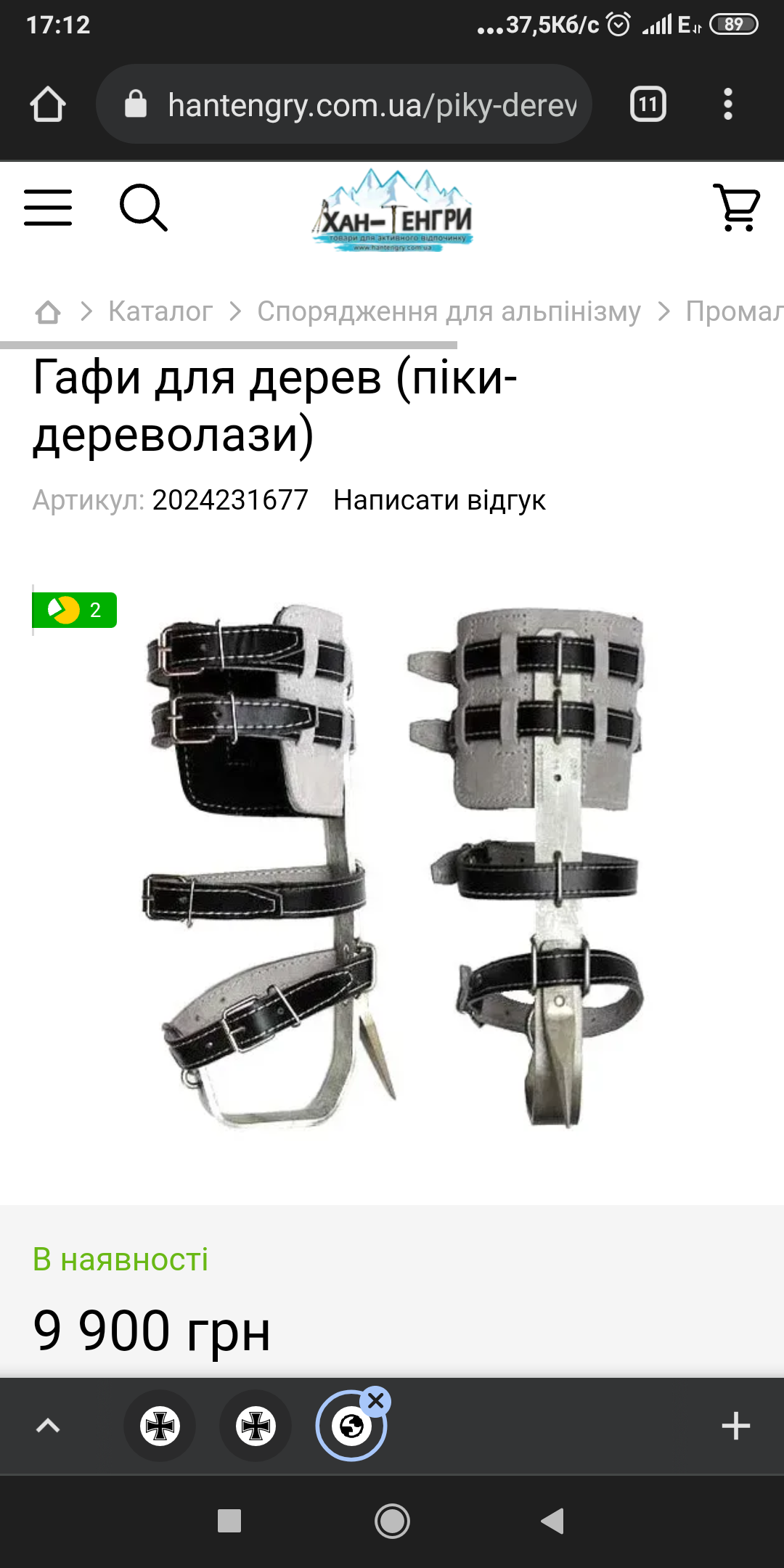

    Доброго вечора. Арбористи в темі є?)

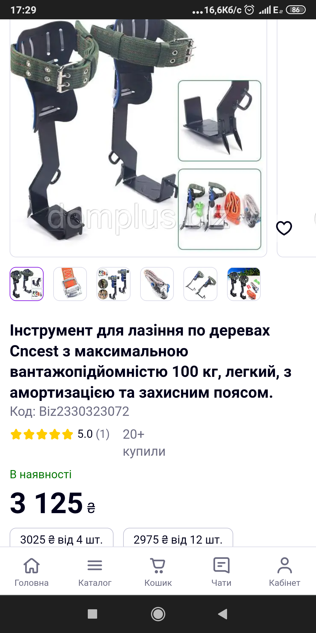

    Є бажання зробити дереволази ( гафи). Ну як бажання.. Необхідність. Столітні акації біля будівель, треба щось мудрувать бо дерева аварійні, сухі, і частково сухі, багато.., Ресовці з вишкою пиляють лише горіхи та яблуні людям, які взагалі не заважають. План мабуть по підлянкам спустили згори. Акації не захотіли , хоча пропонувалось не задарма.
    Доведеться своїми силами, то питаю може хто підкаже вдалу модель гаф по формі та який шип кращий. Там кора товщиною зо два пальці.
    Konrad Lorenz та Ph@ntom подобається це.
  10. Cladotrix
    Cladotrix Der Grüne Führer
    10.440
    Хех. По гафам, ті що з товстого металу і викликають довіру, тищ під 8-9 наче+-, конструктивно прямі, мені здалось що нозі незручно буде, вигинатиме литку чи стопу.
    Самі гафи без прибамбасів, такі Screenshot_2025-11-20-17-12-04-626_com.android.chrome.png
    Ось з прибамбасами, повний комплект арбориста, гнуті так як нозі зручніше, але схоже на слідуючий день родичі їстимуть свіжі булочки з камхветами:rolleyes:, там металу кіт наплакав.. :smile_9: Screenshot_2025-11-20-17-29-08-080_com.android.chrome.png
    Ось майже родив свій варіант, 90% зроблено, кілька петель приварити, і верхні охвати ноги вигнути. Ліпив з того що було, то як би не на виставку. Зазвичай полоси 40ммх6мм гафи попадались що роблять, мої 35х6, але я й важу не 120кг. IMG_20251120_170533.jpg

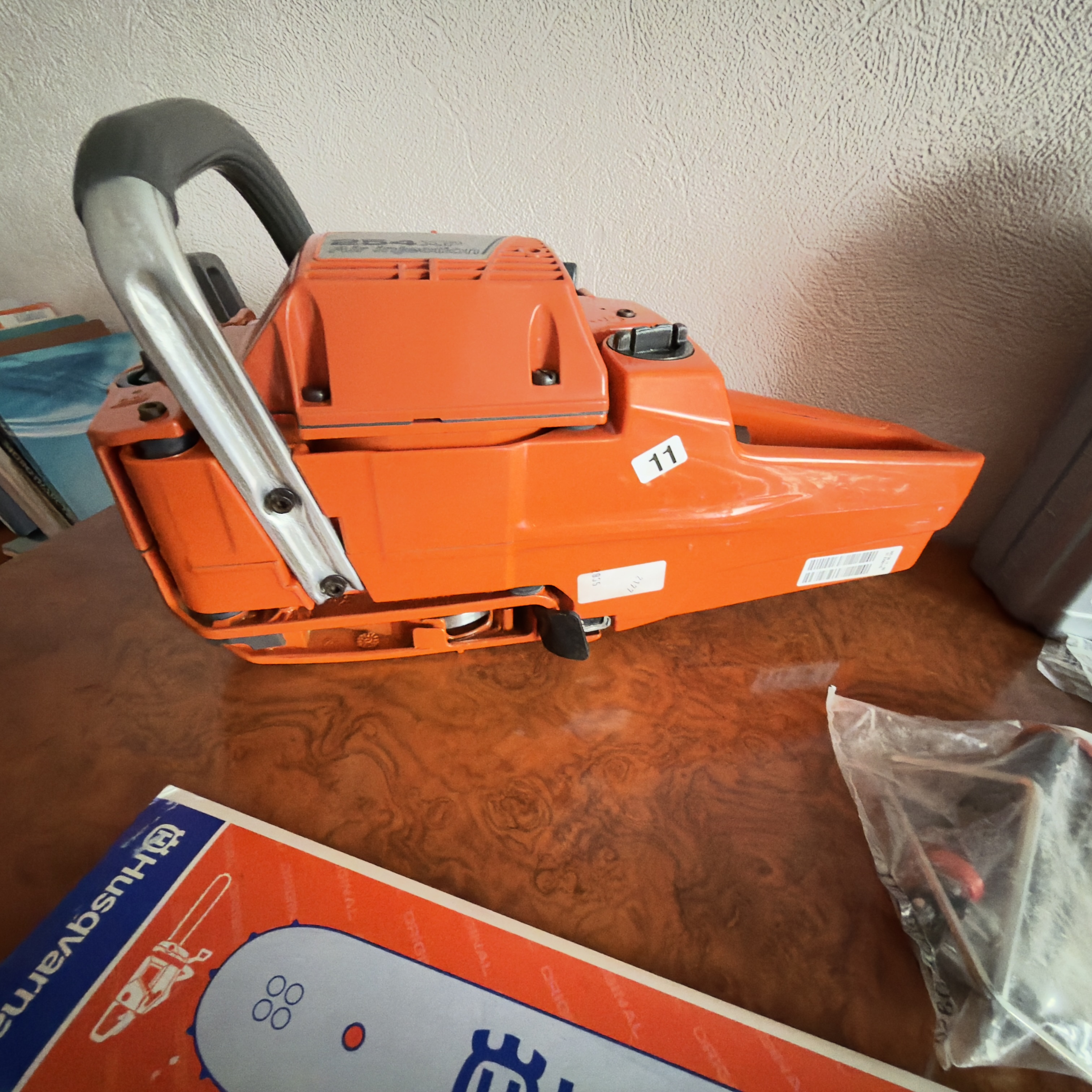

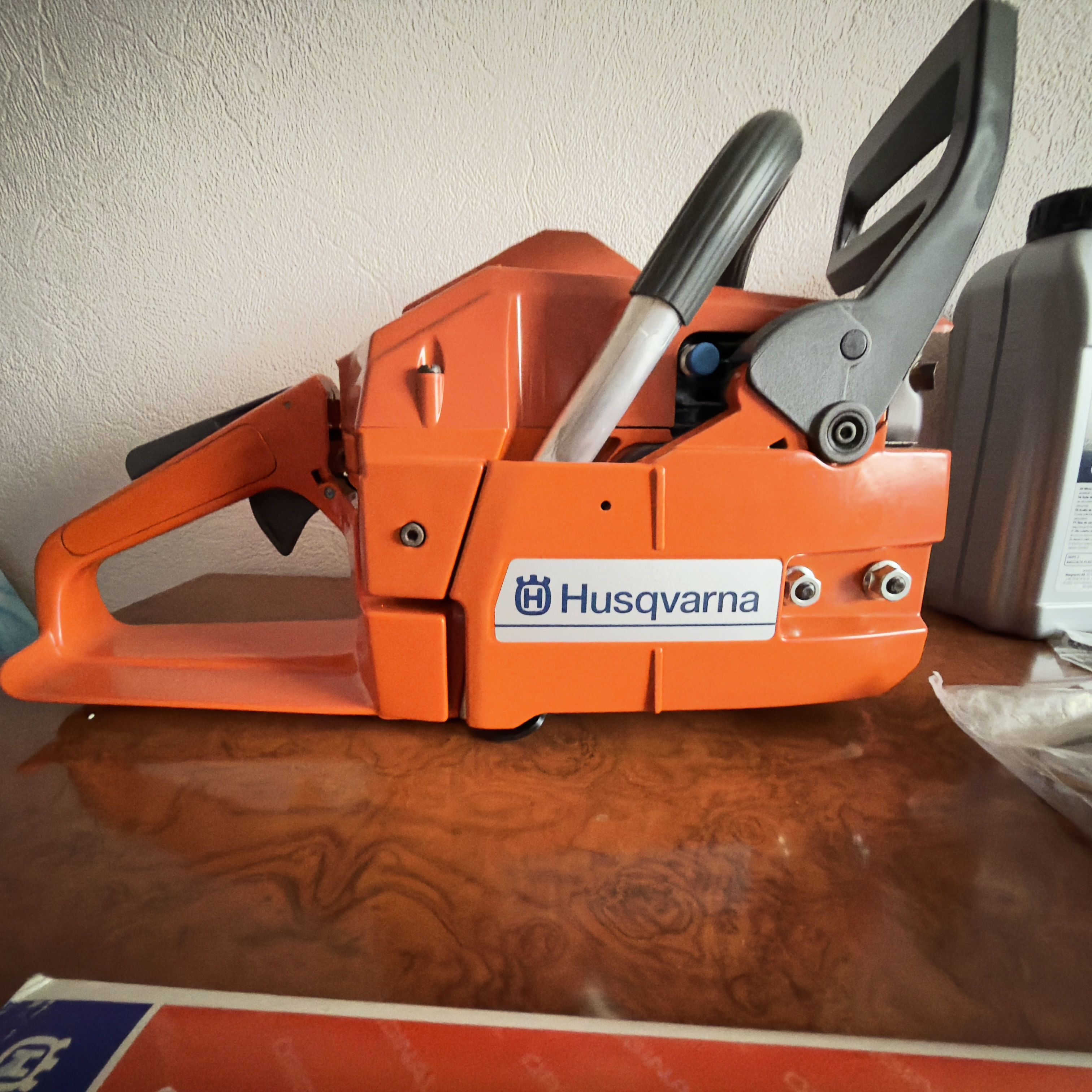

    День добрый.
    Может кому интересно, хочу продать.
    Новая, баки не наполнялись- чистые.
    Лежит без дела.
    Комплект; Шина, цепь, ключи, смазка, упор/зубы, масла - все запечатано(масла куплены в прошлом году)

  14. рост1972
    рост1972 Oberleutnant отпуск
    23
    1.811
    Хмельницька область
    Більше нічого немає на продаж? Показуйте все що є!

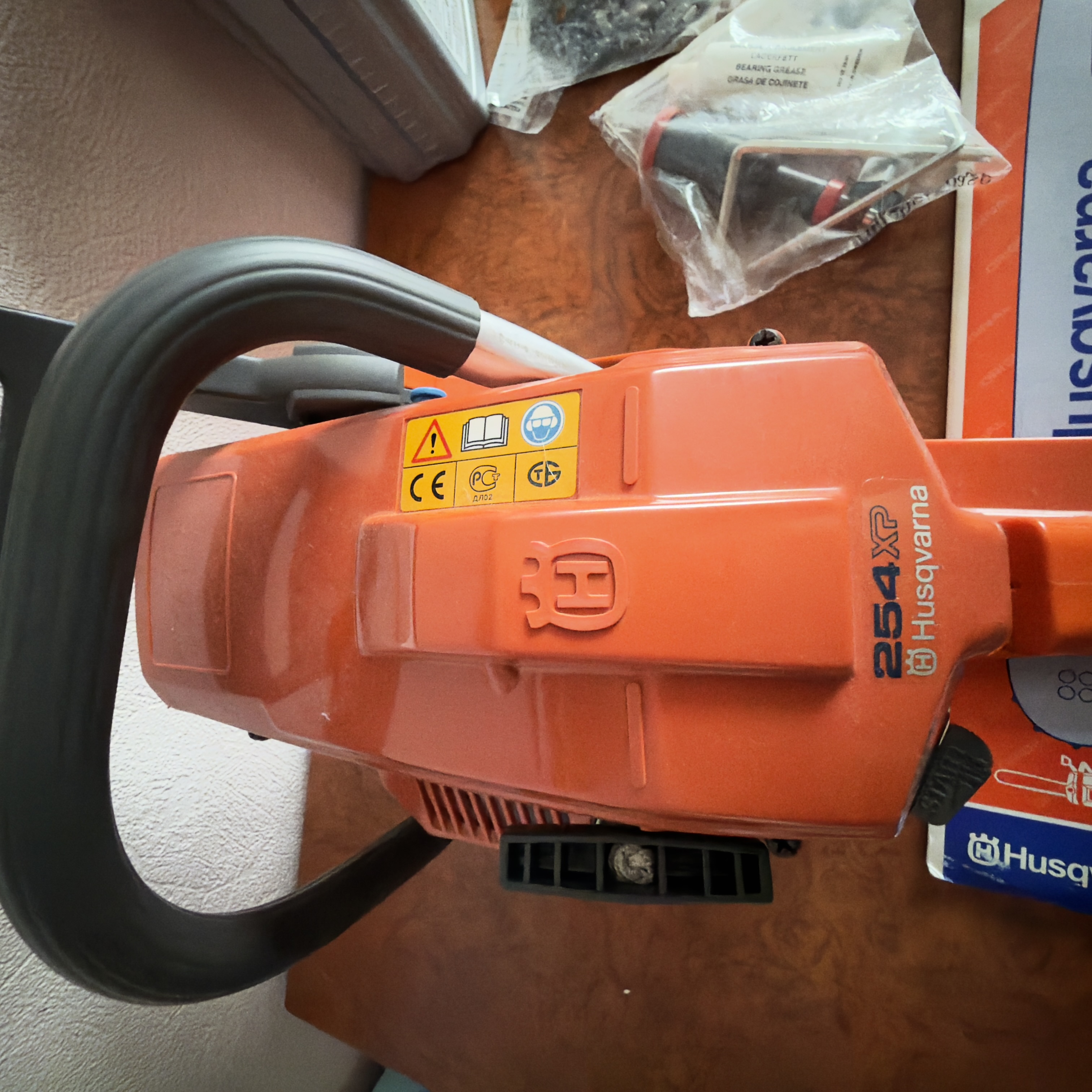

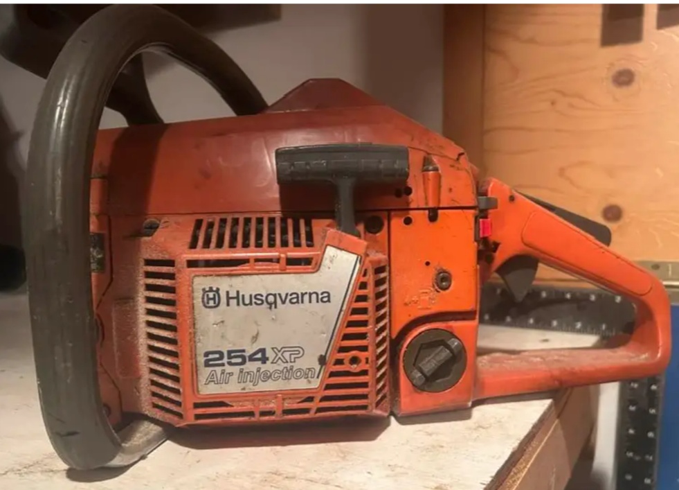

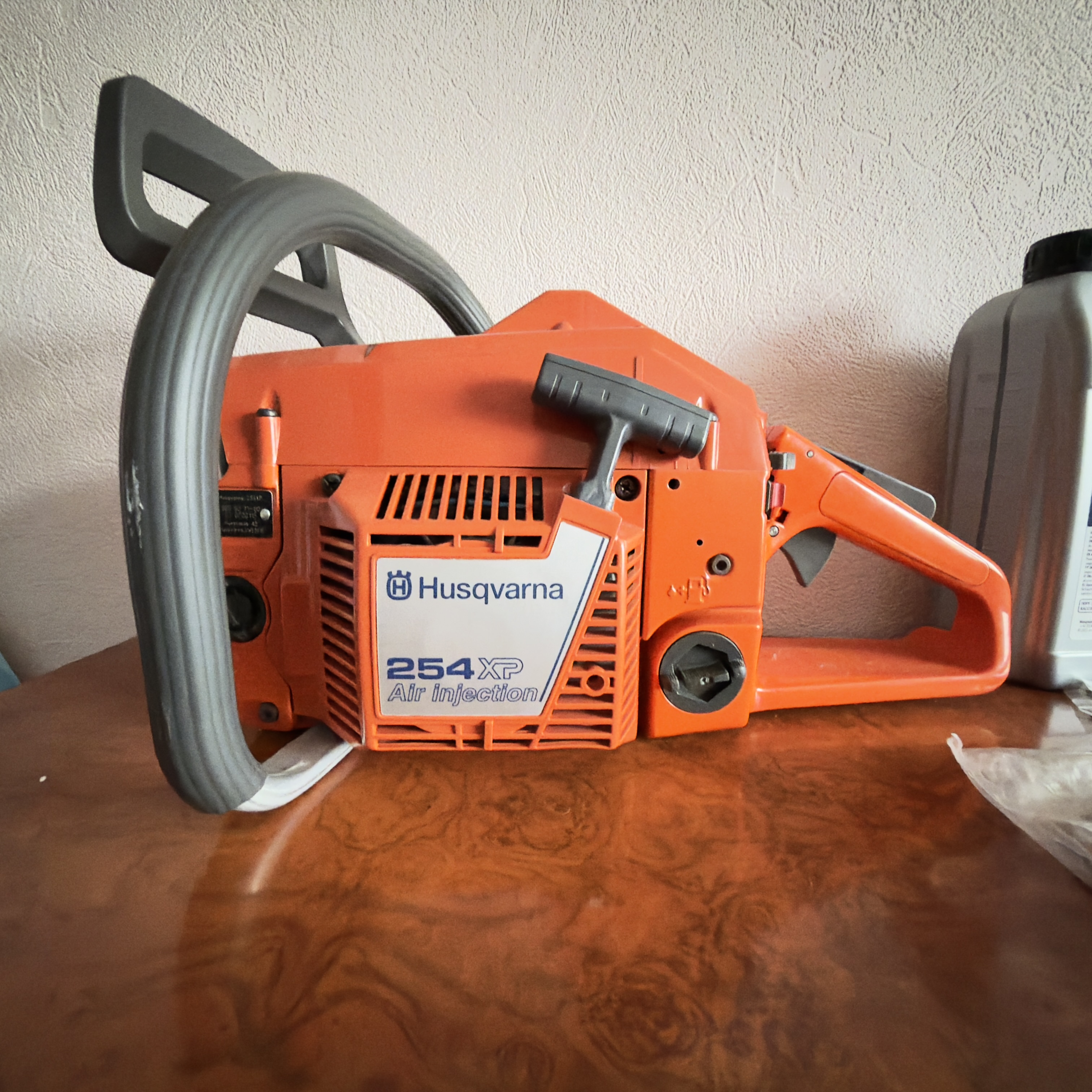

  15. Cladotrix
    10.440

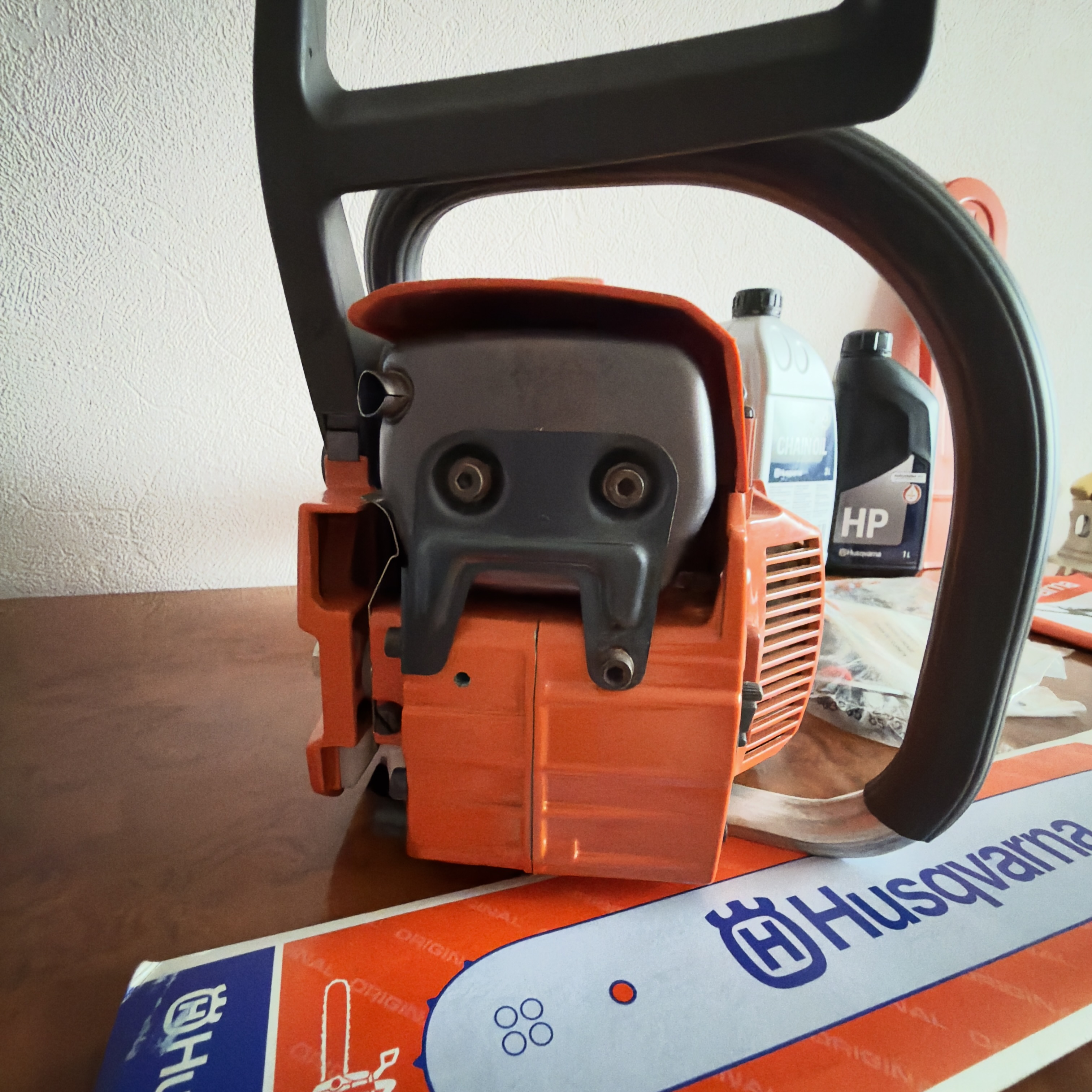

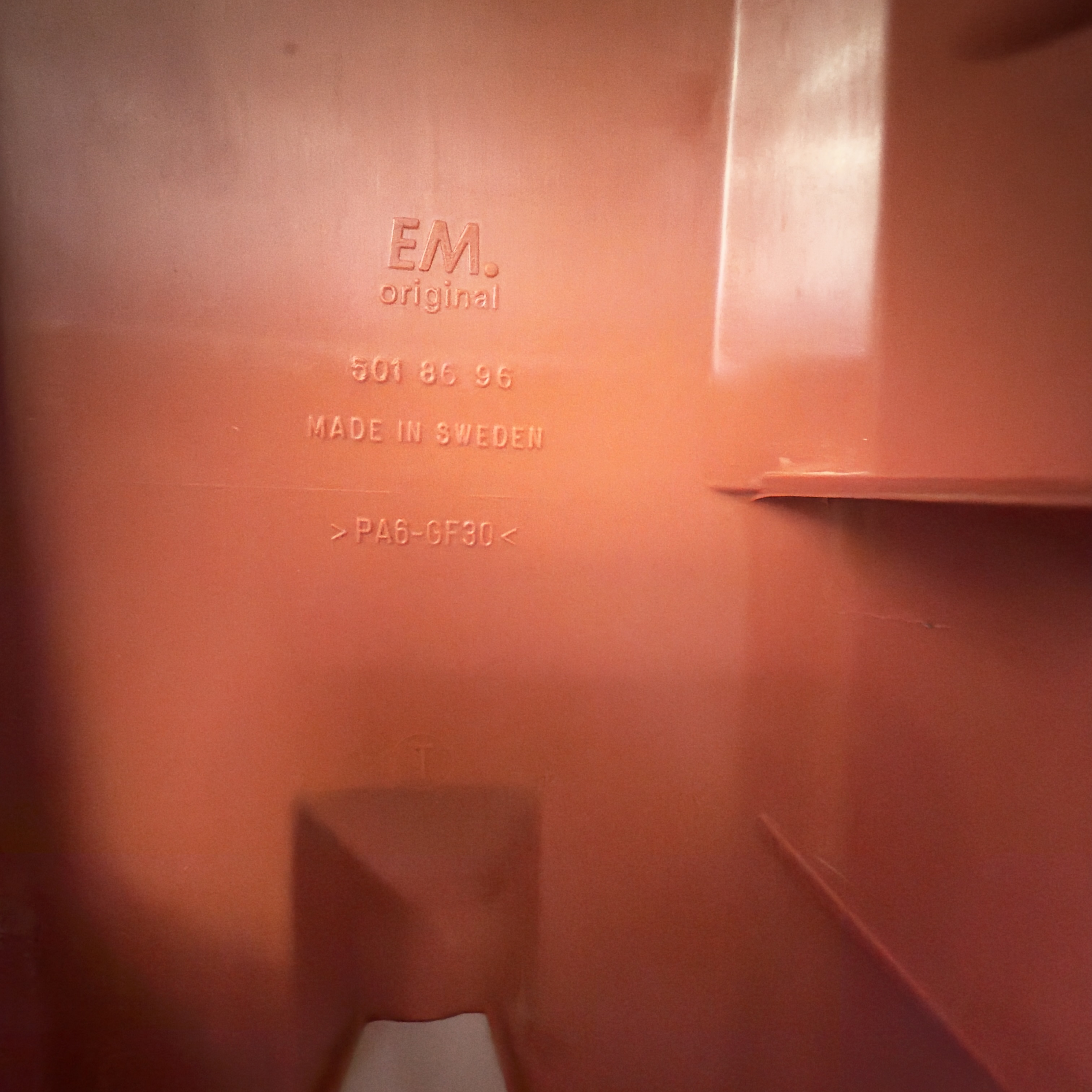

    Це часом не та Хускварна шо цигани везли фурою, фура зломалась і доводиться подешевше продавати?:rolleyes:
    На кришці приводу ланцюга назва фірми наче як мусить бути витиснена в пластику, а не наліпка, так само і на захисту ланцюга витиснена назва.
    10.440

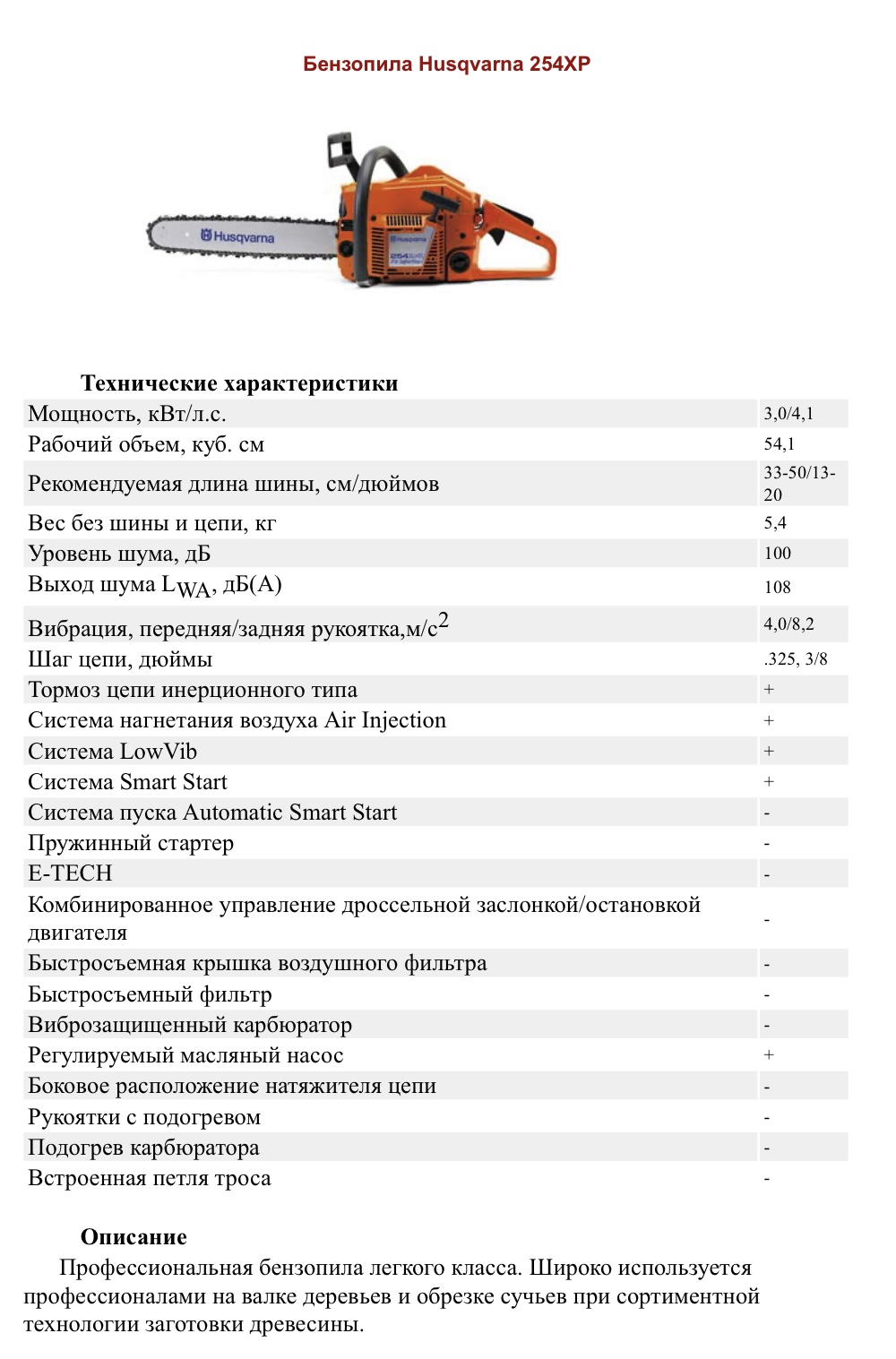

    А картинку я де по Вашому взяв? Мабуть шо помоніторив трохи, тому й перепитую чому є відмінності.
  20. A.Eichmann
    A.Eichmann Gefreiter
    41

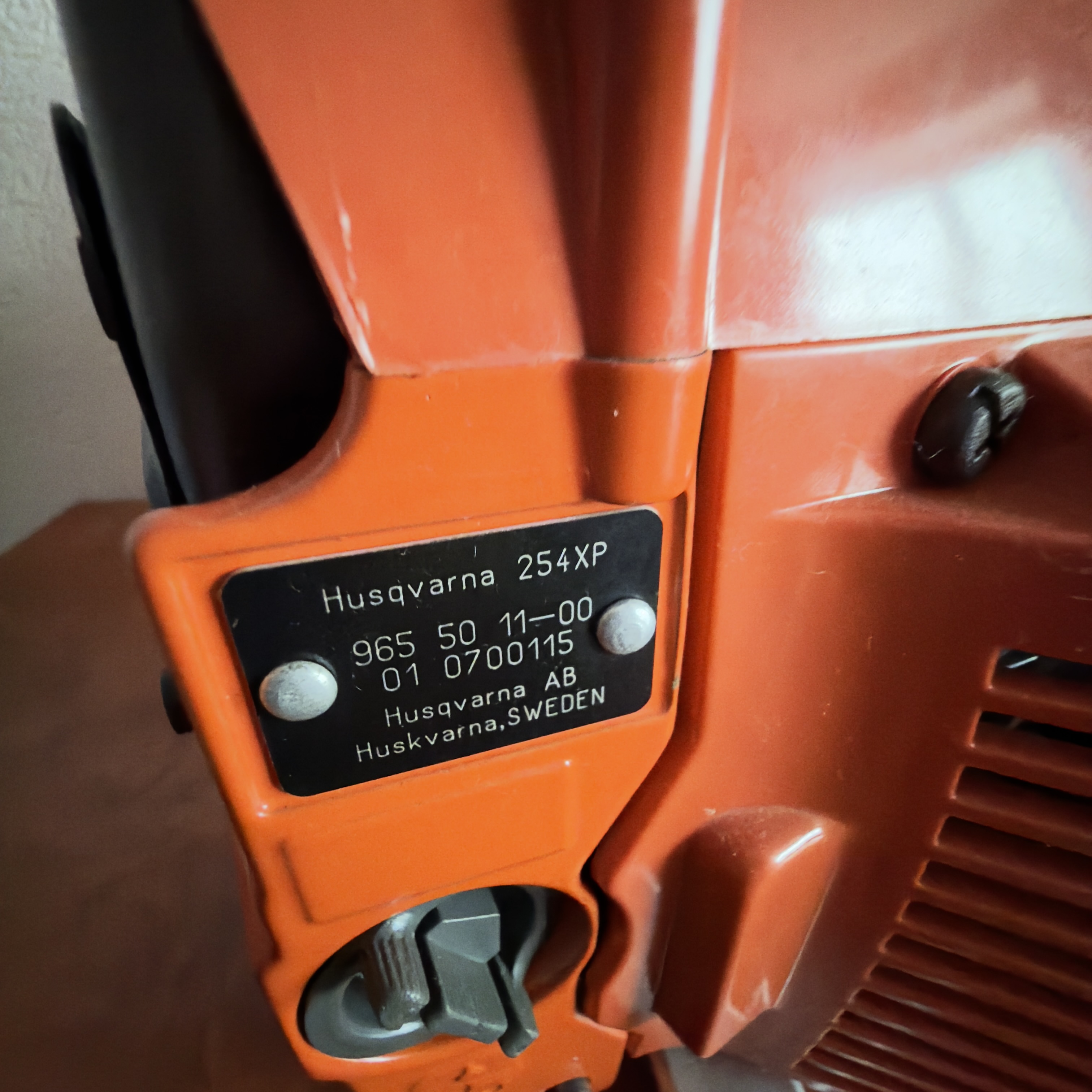

    Это картинка 254хр ?

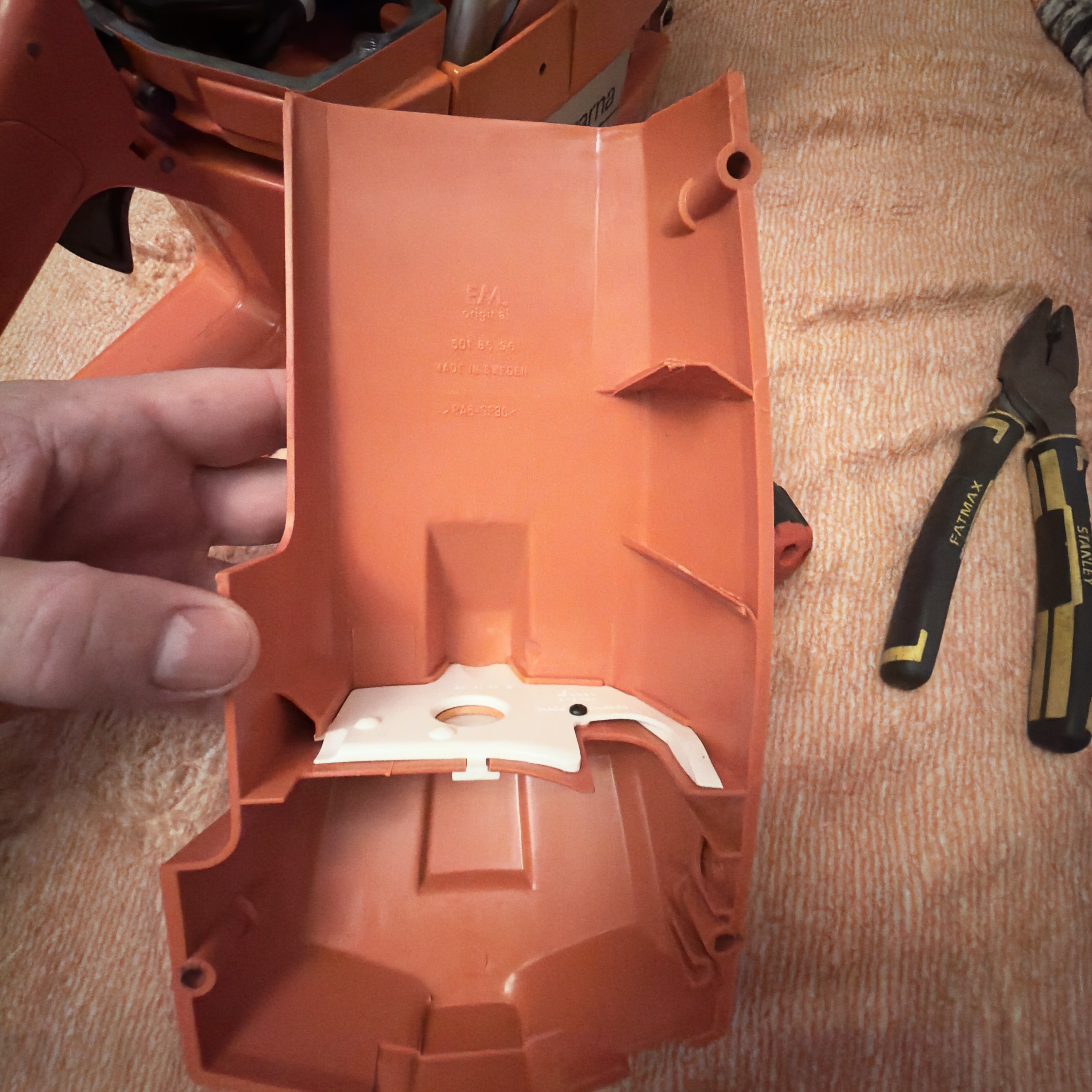

  21. Cladotrix
    10.440

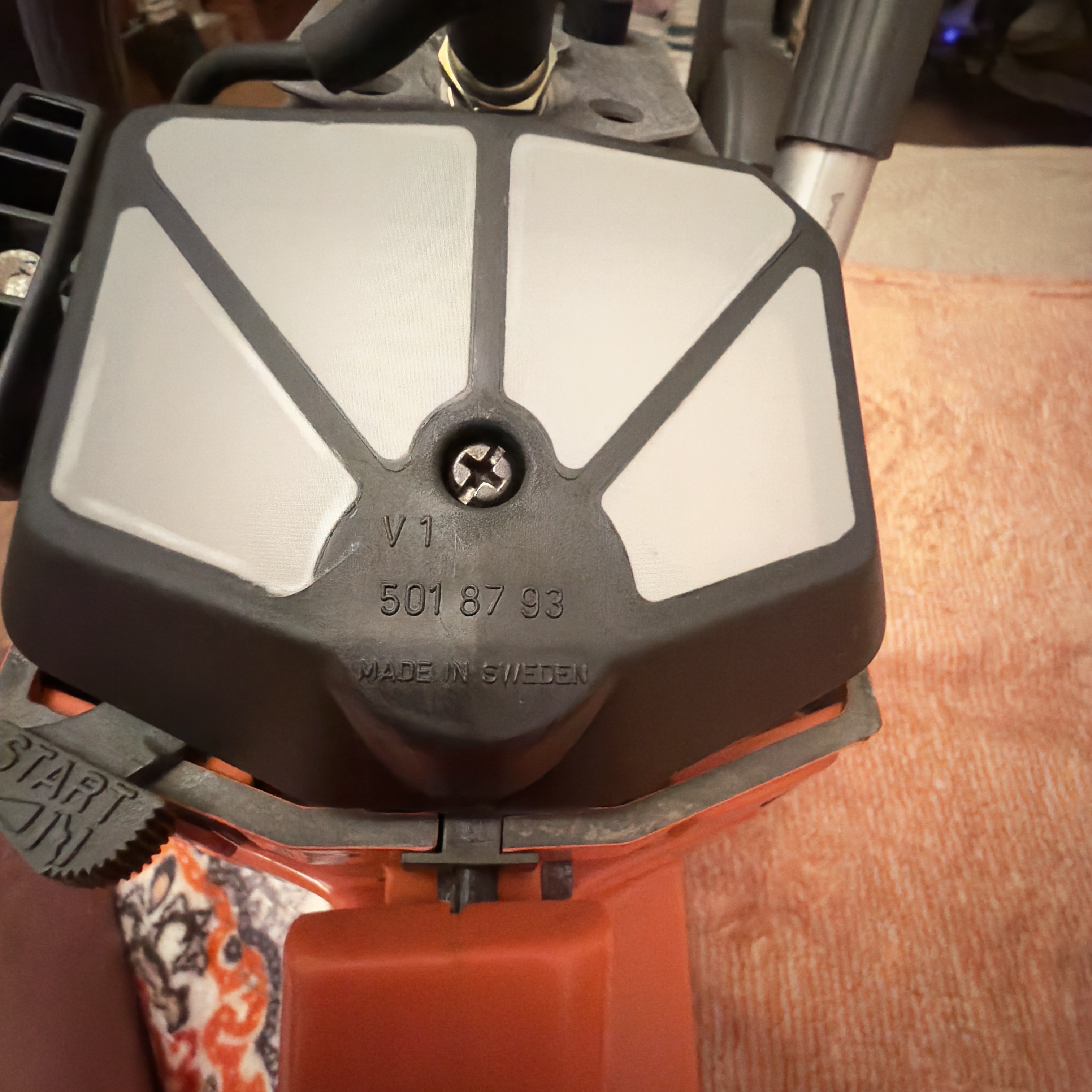

    Вигляд з іншої сторони. Screenshot_2026-02-12-17-21-19-047_com.android.chrome.jpg

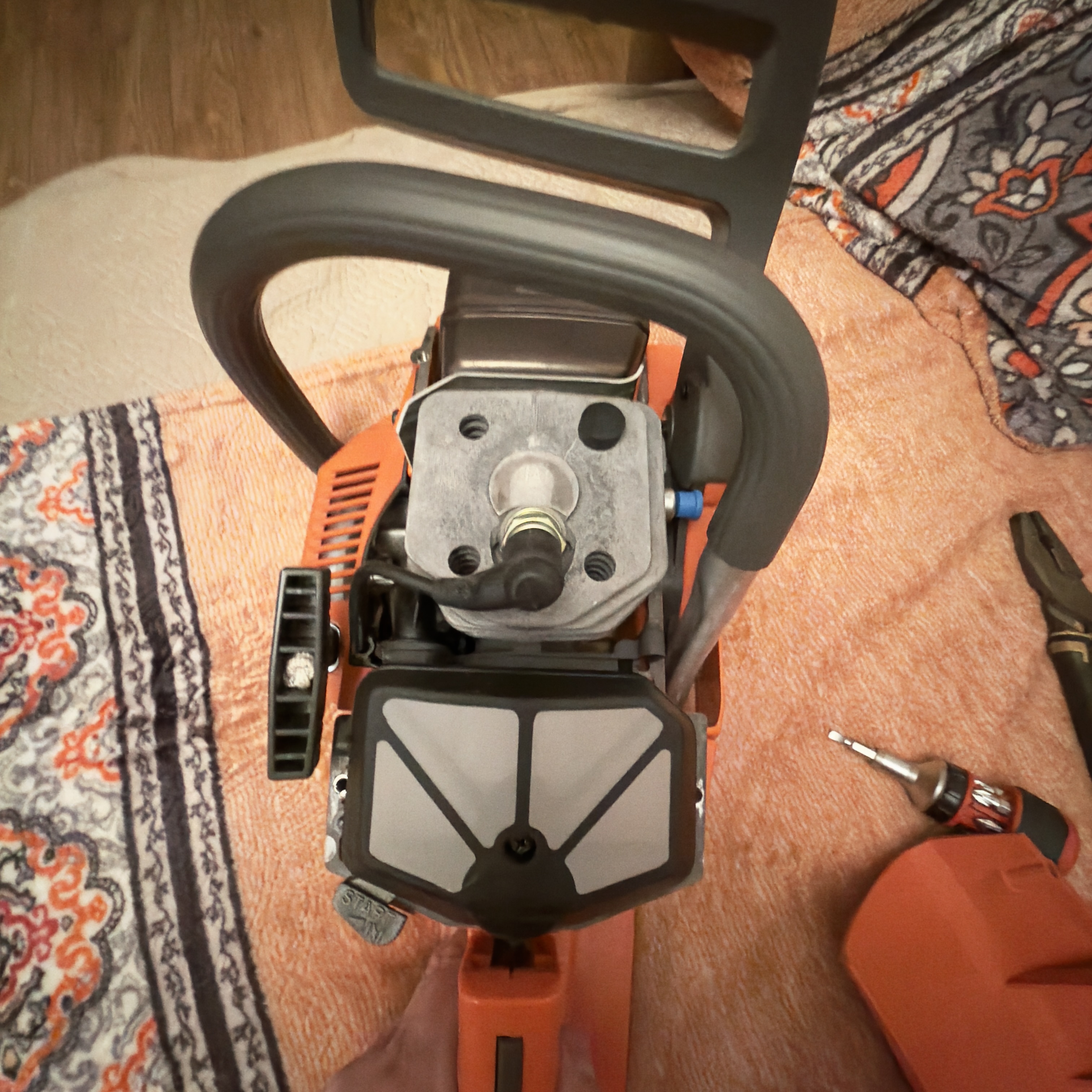

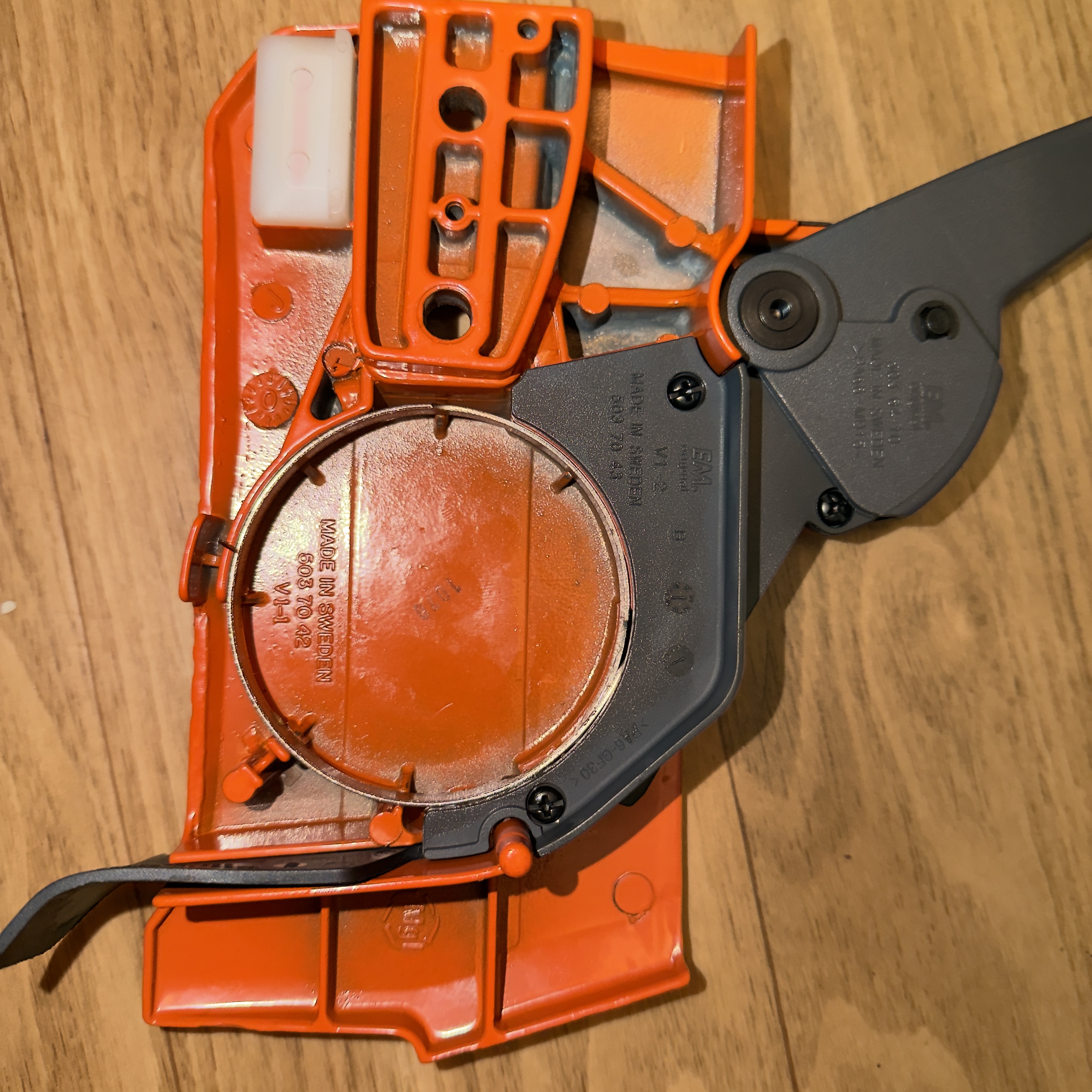

    Відкрутіть верхню кришку, і бокову , це не важко, і ту що ланцюг прикриває, сфоткайте зблизька в хорошій якості саму кришку і що під нею, цікаво побачити що там.

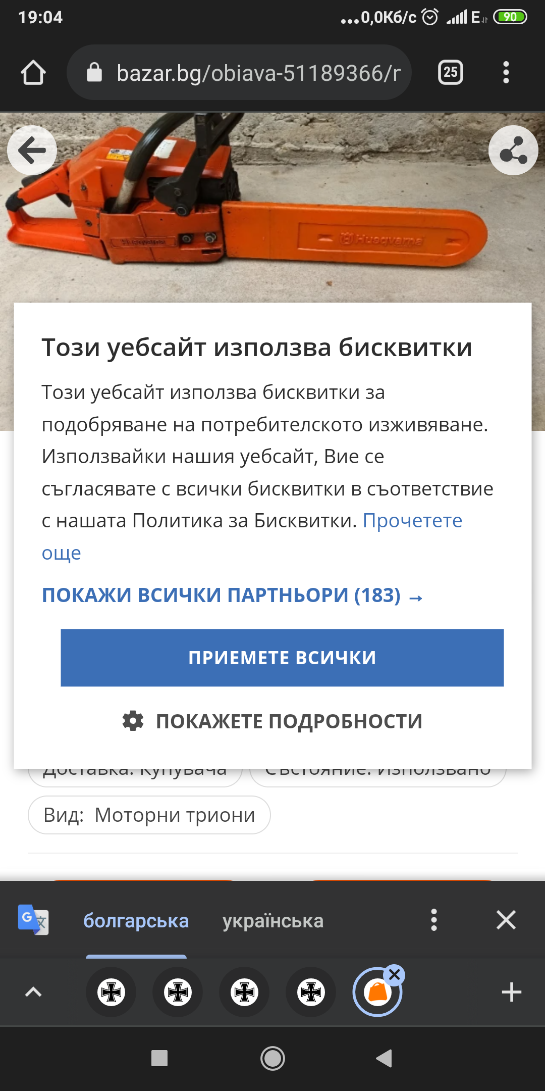

  23. Cladotrix
    10.440
    Дякую шо навчили користуватись гуглом, ось скрін з наданого оголошення. Давайте я навзаєм навчу роздивлятись фотки. Надпис на кришці ланцюга бачите чи збільшити?

    Скорее старый выпуск
