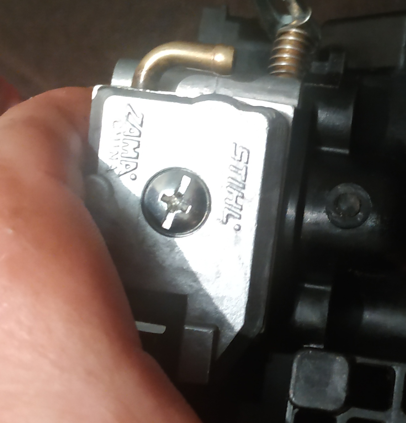

    Покнопаю особисто для Вас, раз метаєтесь в виборі..) Хочете не мати геморою з фільтрацією повітря, та мати швидке встановлення кришки, без ціляння в пази, візьміть щось подібне, нормально відпрацьовує, стружкою не забито крупною знизу як в штілі, майже не пролазе до карба, він як в капсулі, стружка буде але мало. Нормальний продавець в нормальному магазині розкаже яка фірма та модель ходова та не проблемна, дасть повертіти в руках, подивитись на якість пластику, та лиття двигуна, якість в деталях.
    Це вже франкенштейн, "Садко + китайський штіль" ,( був шаровий двигун), не бачив сенсу в ремонті. Бруд навмисне в перехідникові до карба не протирав, не понтувався, типу як є. Було б вже забито в декілька мілліметрів якби була така система фільтрування як в 180ці, не чистив довгий час. Так виглядає продуманий китаєць. З болячок: тумблер вкл- викл, якщо западе, не заведете, іскра йтиме на корпус а не свічку, хоча рідний ходив довго, ремонтні недовго, дві клав, не фортануло. Плюнув, вивів проводок, збоку видно, глушив ним об корпус, навіть не захотів міняти тумблер вже.
    Це робочий кінь, мені не до понтів, відсутність тумблера не заважає. Хоча брешу)), стирчить он з корпусу обманкою)
    Ось фото, якість пластику краща ніж в попередній моделі. Двигун не фонтан, неякісний китаєць порівняно з садко ,але поки вале добре, вб'ю - викину, нема сенсу по грошам вкладатись в ремонт китайця. Хіба з 2х одного зліпити)), хоча я прихильник того що якщо вбилась поршнева чи на підході, краще вкинути новий двигун, чи пилку в зборі, і не морочити собі дупу, економічно з китайцями не прогадаєте, вони відходжують своє. Віддам місцевому ремонтнику на деталі раптом що, нехай грається.

  16. Cladotrix
    Cladotrix Der Grüne Führer
    10.430
    Не вийшло втулити інакший фільтр, верхня кришка сильно заважає(, обкушувати її не захотів, покинув цю затію.. Переробив сапун під шлангочку і рідний фільтр, щільно сидить, вирізав прокладочку, раптом допоможе.. Обрізав, впресував трубочку, зверху шланг d1см , сідає так туго в корпус, що нічого не пролізе. IMG_20250913_192227.jpg IMG_20250913_191322.jpg IMG_20250913_174725.jpg На герметик садити прокладку стрьомно, щоб не розчинився та забив карб..
    Може комусь треба.., зірочки з Гудлаків на Штіль 180 підійдуть, в чотири рази дешевше, є два зайвих виріза , але зчіпленню не заважатимуть, надписи однакові Picco z6, виробники звісно різні, їх і міняти можна частіше, в моїх краях поширена пилка, тому запчастини возять, дістати не важко. IMG_20250913_191228.jpg
    IMG_20250913_191158.jpg . Якщо заведеться, з ремонтом я пошабашив. Якщо не заведеться теж мабуть, набридло гратись..

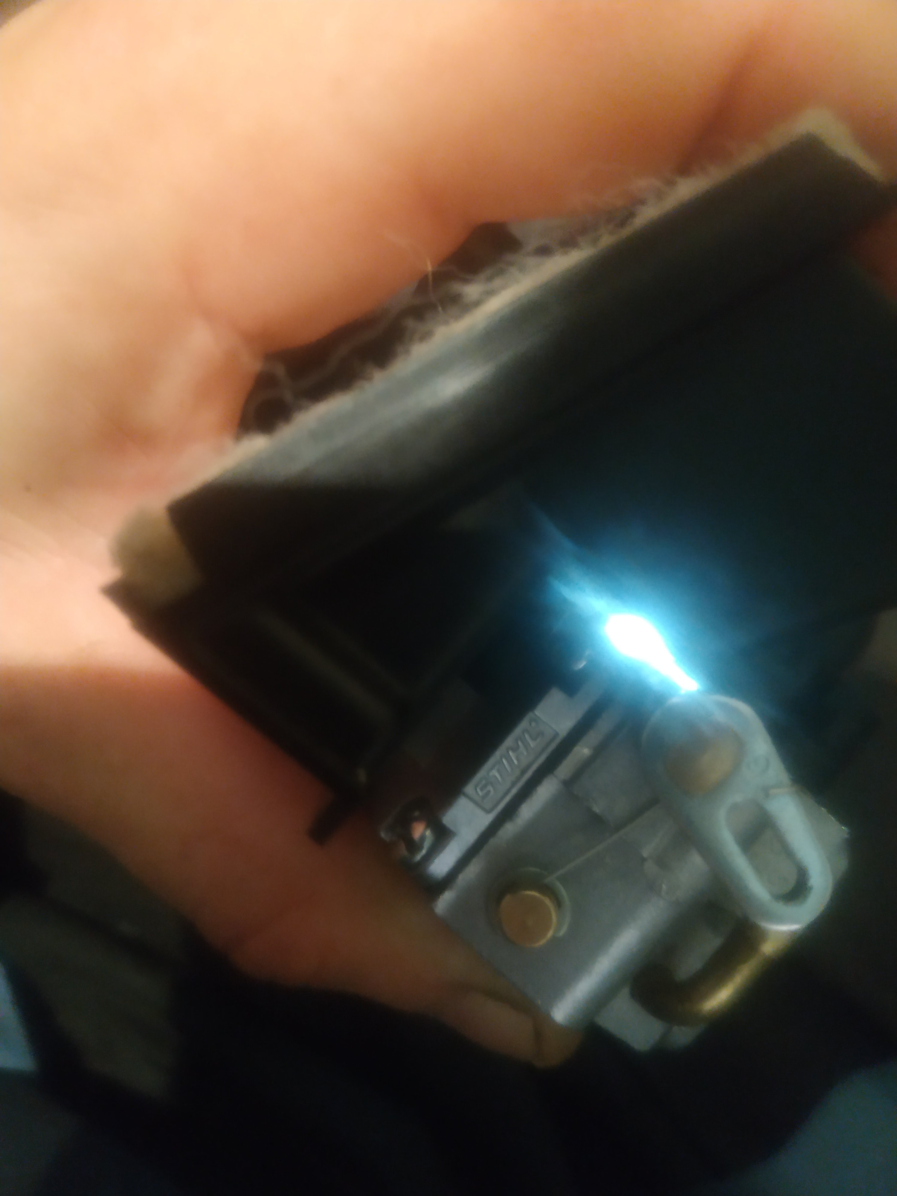

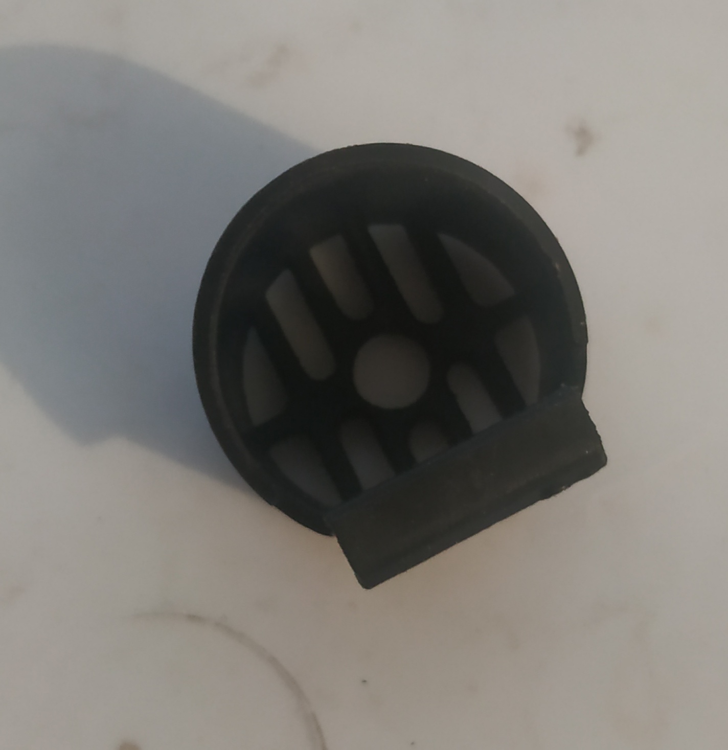

  17. Cladotrix
    10.430
    До штілеводів звертаюсь, можете мене недолюблювати , як провокатора)), любити дану модель, але напишу, може вам знадобиться, якщо не любите часто чистити низ войлока від крупної стружки. Якщо самі не доперли, дивіться прикол від німців щоб забивався фільтр , карб, гробився швидше двигун. Йому б зносу не було б, якби не недолуга верхня кришка з купою зайвих отворів, я вже не кажу що вона незручна в встановленні, її веде, чіпляється за щось, ну то таке, може в мене руки криві і нерви погані, теж варіант.. Нерви і правда хотілось би кращі..
    Ось корпус фільтра, вгадайте з якої сторони більше дирок повітрозабірника? Правильно, там де стружку ланцюг викидає, з правої сторони.) IMG_20250914_112346.jpg Цього їм здалося мало, посиділи, подумали, опустили правий низ корпуса фільтра якомога нижче до стружки, ось) IMG_20250914_113924.jpg Цього їм теж здалося мало, зробили диромаху в кришці, раптом стружці завадить, ось), висота сантиметр IMG_20250914_114935.jpg
    І цього мало, раптом не задує стружку, через цю щілину, вони не тупі, зробили щілину вниз в пластиці буквою "Г" поза ручку щоб стружці було менше перешкод. Ось вона родима)
    IMG_20250914_115607.jpg В своїй я запхаю або м'яку гуму, або поролон "Г" подібно, перекрию її, амортизації воно не завадить підбору повітря в фільтр теж.

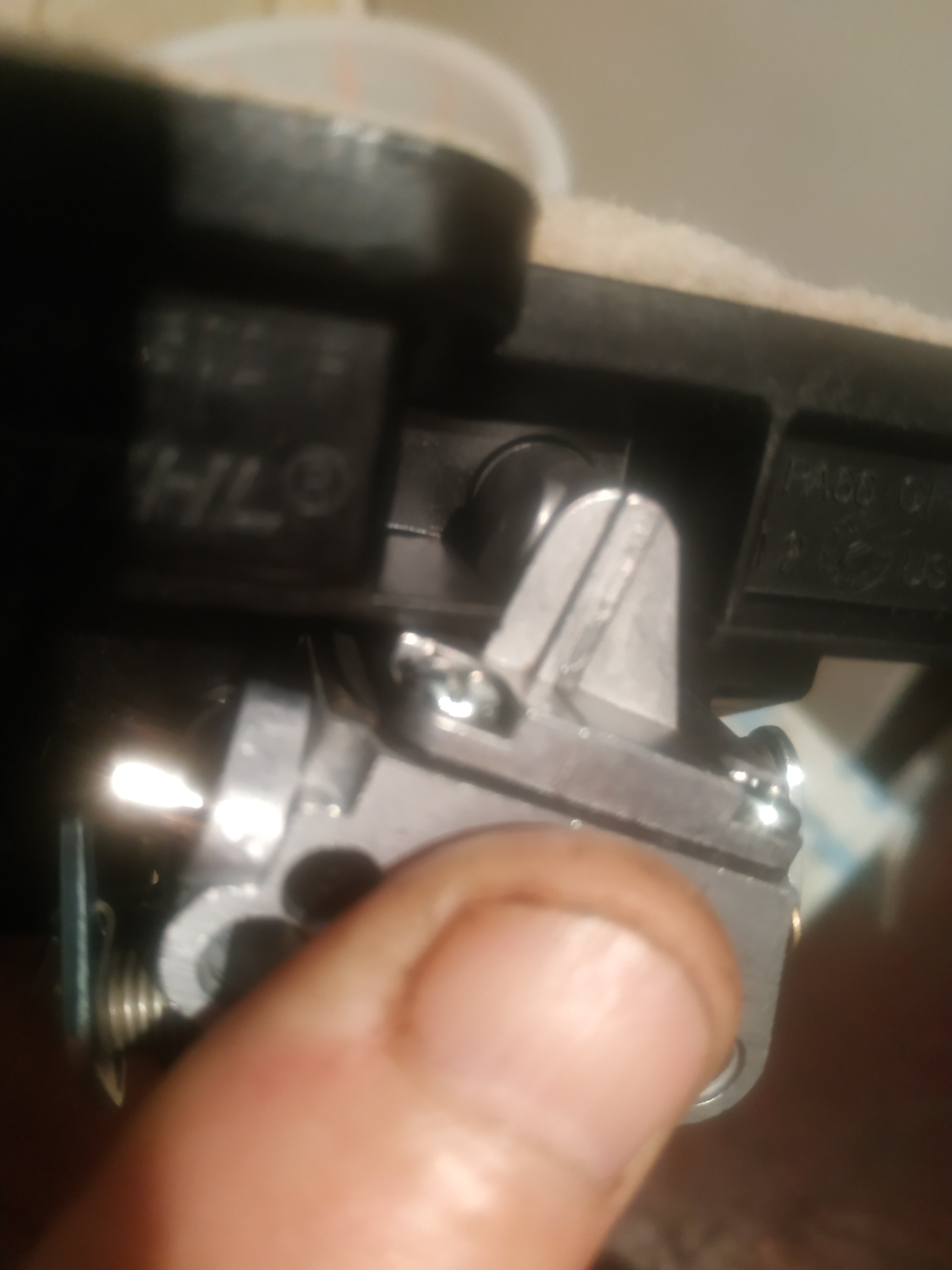

  18. Cladotrix
    10.430
    Заплавило мене на цій пилці:rolleyes:, є в мене пунктик доробити якщо взявся, можна сказати що маньяк, :)з нав'язливими ідеями, не можу блін покинути.:( Щоб не було так як на відео- заморочитись варто тим хто пиляє не для галочки (дивитись можна з 8хв50скек.)
    У кого кришка з повітрозабірниками зверху, заклеюйте їх скотчем нах, чи затикайте з середини чимось, є кришки і без цих отворів і пилки ходять без проблем, ці отвори маю на увазі, вони там зайві, особливо в холодну пору року, щілин і так більше ніж треба для підсосу повітря. IMG_20250914_133332.jpg Пінка упаковочна, 5хв роботи і щілина позаду трохи прикрита аж до перемикача. В китайцеві навіть тяга газу проходить через гумовий ущільнювач, щоб не перло в камеру до фільтра з карбом, а штілевці забили на герметичність. Я вже трохи і двигуну не довіряю після такого відношення(. Ліву сторону ,починаючи від перемикача і аж до стартера , прикрити майже нереально, кришка і так погано стає на місце, грає як холодець, якщо чогось наліпити, стане ще гірше, значить залишиться вентиляцією типу.. А от праву сторону можна прикрити, вигляд
    Як виглядає вирізана вставка
    ПС Або дуже невиражений захват в пилці і я його не чую й переливаю при закритій заслонці, або якісь для мене незрозумілі проблеми з карбом, або з запалюванням. Голка з коромислом відрегульовані по верху карба , іскра є.
    Захват в китайці дуже чутний, не хлопок а прямо пробує диркати.. З штілем непонятки, по ідеї теж мусив би диркнути, але бачив в відео що і не диркав, я тоді не вдрізню на слух, не чую. Навряд щоб посунулось, запалення, збився проміжок до магніту, я його не чіпав. Тому мабуть карб, мембрана чи ще щось..
    Здорові ідеї, підказки вітаються , від тих хто знає в чому скоріш за все причина. На крайній випадок бенз є, сірники теж..) Подобається як воно горить, люди бігають, суєтяцця(с)

  20. Cladotrix
    10.430
    Завелась сьогодні зранку, стало за ніч незручно мабуть, чи надовго не знаю, все що міг для неї зробити, я зробив, ну ще шину купити треба. Гвинти L та H в карбюраторі виставлені з заводу та заглушені, повноцінно оберти по низам та верхам не виставити якщо хочеться. Але є третій гвинт, то холостий хід по факту виставляється, якщо далі не вимахуватиметься то не критично.
    Я не спец, але оту всю х-ню з фільтром та кришкою верхньою не розумію, таке враження що це зробили навмисно, занизили функціонал та ресурс пилки поганою фільтрацією. При ремонті кришка так задовбала спробами її швидко поставити, що сил нема, швидко не виходить, то там впреться, то там, грає в сторони через тонкий пластик, щось може й від температури повело, міліметр не вгадав і вже проблеми. На гарячому двигуні якщо знімати чи класти, і сам зморений, увага знижена, можна тупо поплавити необережно, там треба попадати в пази спереду пилки над глушаком, яких ззаду і не видно, дивитись щоб перемикач ззаду ще не відломати, і закрити закруткою. Описав чесно, як міг, як я це бачу, аргументів де я неправий притомних мені ніхто не навів, все що я зрозумів, що я необ'єктивно недолюблюю німців. Її ціна максимум до 4т і то з поваги до репутації бренду, хвалитись перед сусідами що маю штіля), 7,5т я б за неї не дав, ще й розхідники не дешеві. Два не гірших китайця можна взяти +- за 7,5т, а можливо і кращих, дивлячись на стружку в карбюраторі на мембрані. Схоже кожен залишиться при своїй думці, любителі штіля при своїй, ну і я теж. Конкретно ця модель не вразила, а інших професійніших штілів я в руках не тримав, крім цієї і наче теж побутової 170ї родича, але 170ту я і не роздивлявся уважно, пиляв та й все..

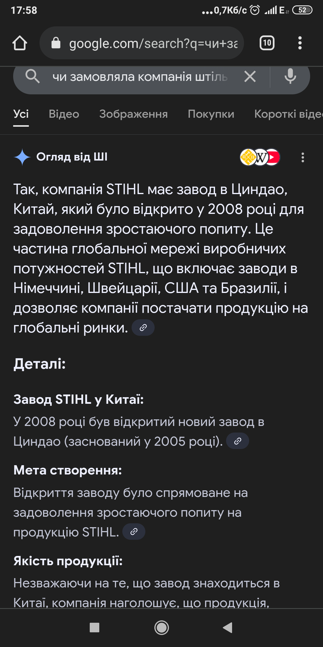

  24. Cladotrix
    10.430
    Трохи по штілям, якщо хочеться конкретно штіля, . Screenshot_2025-09-15-17-58-14-831_com.android.chrome.png
    Побачте відмінність між вже обговорюваною тут 180 і 230 моделлю
    Порівняння 170 і 230 на швидкість. 170 десь схожа на 180 мабуть , тому можна прикинути.
    ПС Мій садко пиляв суб'єктивно приблизно так само швидко як 230й штіль. Легко було валити акацію біля землі, де найтвердіша частина дерева не переживаючи. Гуглим цінник 230 штіля, 14тис, замовляєм, залишаєм в спадок ще й внукам.
    ППС Раніше в темі допустив помилку в описі, 180й штіль в мене не з 35ю шиною, а з 40см, на ланцюг 29 зубів, тут мій косяк. Для даної моделі дехто каже що завелика, хз. Не знаю, наче тягнула нормально для своєї кубатури.
    slawuta5 та Ph@ntom подобається це.
  25. Cladotrix
    10.430
    Привіт хлопці, дощик іде, скучно..Кого 180 модель влаштовує повністю - не читаєм далі.
    В мене штіль 2011р, з старим корпусом фільтра, сша наче, у кого пізніший, з 2016р вже пішли китайці, інакша форма і корпусу і фільтра, з новіших на старішу модель не підходять, хоча теж з правої сторони дірку повітрозабірник зробили під відлов стружки, вірність традиціям! Тримають марку.
    Я переробляю багато чого залишаючи старий корпус, маю таку змогу . Кому лінь, або пилка ще на гарантії, ви таке не робитимете, але поки на гарантії, жалко пилку то є найпростіший варіант, щоб не втратити гарантію - під войлочний стандартний фільтр вирізати і покласти поролоновий фільтр "нульовку" що кладуть на скутера і тд, просочену в маслі, вона пил затримає в основному. Не під сам войлок, а нижче, в заглиблення на отвори. З того що сподобалось в конструктиві стандартного фільтра, , (я довго не міг зрозуміти призначення), це заглушка в отворі до карбюратора. Оця IMG_20250917_182613.jpg
    Стружку вона точно не затримає, прокладку навколо отвору не прижимає.., потім осінило! Схоже вона там для того, щоб коли хтось вперше після пиляння загляне в фільтр, в нього відвисне від захвату щелепа, почнуть випадати вставні зуби, то щоб вони не закотились в карбюратор, чи взагалі до поршня. Більше варіантів не маю.
    Поролоном не запасся, замовляти поки лінь, але є не дуже забитий паперовий фільтр іномарочний, подачі повітря в салон. Навирізаю прокладок, покладу додатково під войлочний, може на такому варіанті і зупинюсь, там того паперу вистачить , до кінця життя пиляти.
