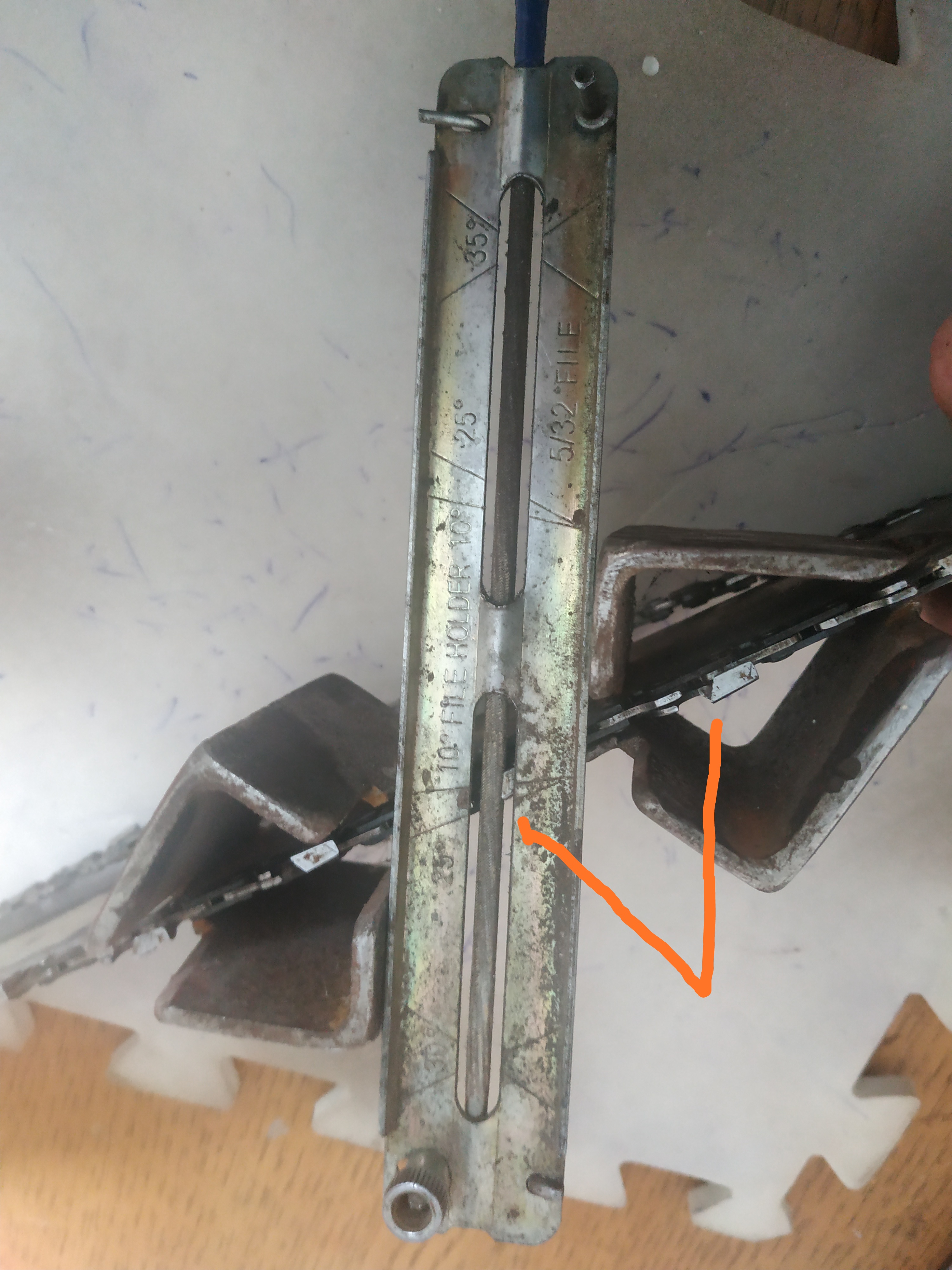

    Якась дивна фігня з ланцюгами на 35ту шину до штіля, 2 ріжучих зуби з однієї сторони підряд, не могли зробити іншу кількість зубів щоб не співпадало? Вперше таке бачу, на довших шинах не так. Вам таке траплялось?
    ПС На фото приспособа з старої шини для заточки, щоб витримувати кут, кому треба, дарую ідею, патентуйте, ставайте мільйонерами ну і всяке таке..

    А в чому вам це перешкоджає?

    Уявлення не маю), не пиляв ще нею. По ідеї може підтягувати ланцюг в одну сторону, просто зацікавив цей момент, думав може переклепана вкорочена, але на всіх ланцюгах так що знайшов. Зручно точити, орієнтуєшся по тим двом зубам і ясно відки починав, не треба додатково якось мітити .

    З вуст мені це вийняли - під час гостріння не мусиш пильнувати вже загострених зубів - доходиш до подвійних та починаєш гострити другу сторону.

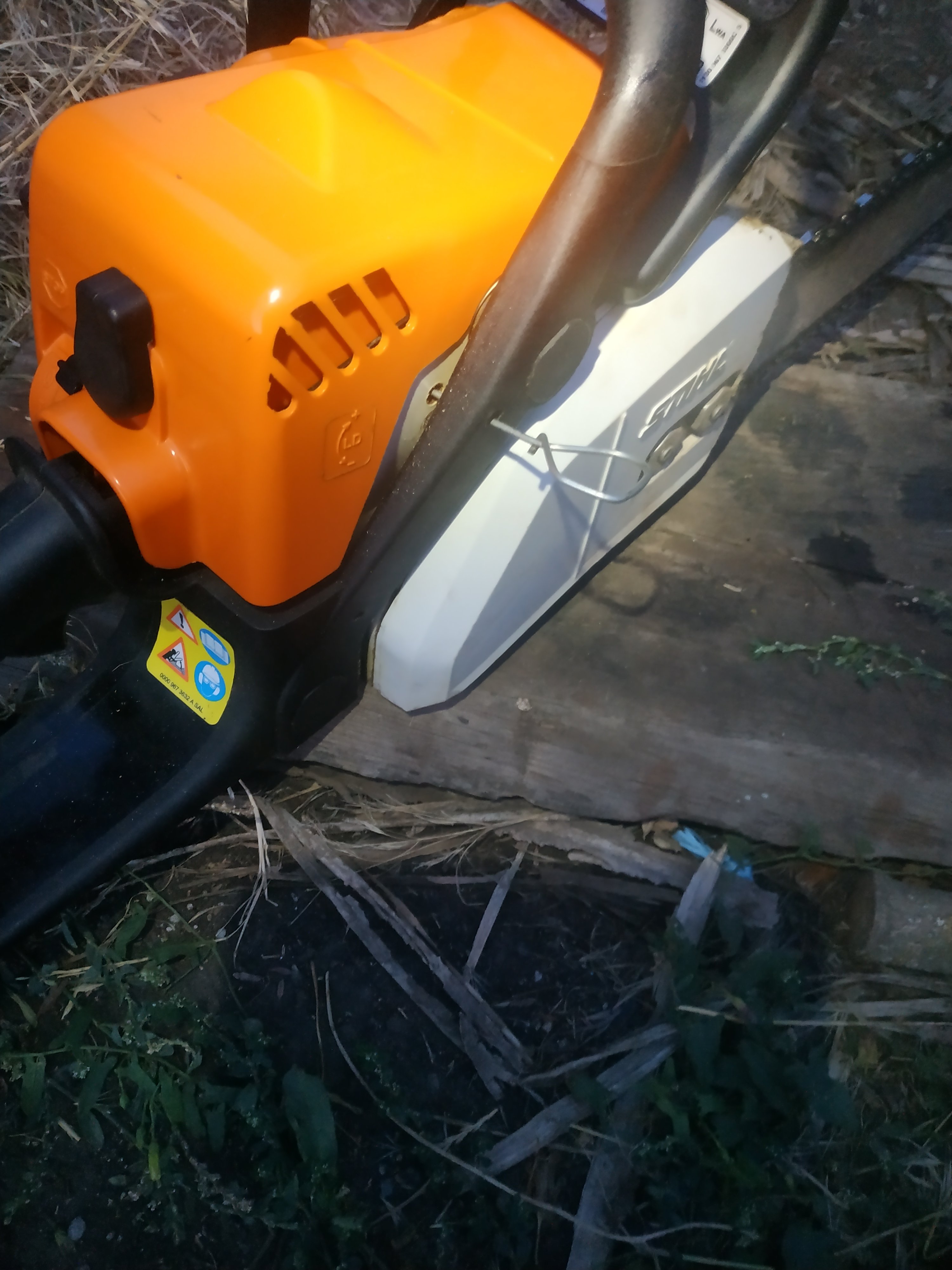

    Німецький "геній" таки втулив 1 регулювання карба, яке знайти без інтернету чи інструкції ще той квест. Здогадайся що для регулювання подачі повітря треба шукати дюрку в ручці :smile_9:з іншої сторони. Маслала пилка ланцюгом на холостих, мусів крутити проти часової, ланцюг заспокоїв. L H , як в китайцях нема. Не подобається така ведуча зірочка, сама згризається, і зуби ланцюга погризла, треба мабуть поміняти на розбірну до якої звик на попередніх пилках, та так не гризла. IMG_20250905_194209.jpg

    В нашій фірмі ми почали працювати Штілями у дев"яностих роках - на тих пилах гвинти регуляції карбюратора були перед руків'ям і це не були пили китайської продукції - до цього часу користаюся 023 Штілєм з початку двухтисячних. Що до постійної "зірки" то вона має бути поміняна на так звану "плаваючу" післясвиработки , вже не пам'ятаю" конкретної кількості бачків пального.

    Пиляв тільки що, 12мл оливи на 0,5л пляшку. Непогано пиляла грецький горіх, валялись гілки, побачу ще як акацію валитиме, повинна норм тягнути.
    Зірочку треба замовити, шину, ланцюгів пара ще живих, і пара покоцаних. Покоцані саме направляючі зуби. Двигун добре тягне хоч і 32кубика, та пилка конструктивно я б сказав не ідеал, є до чого причепитись при бажанні. В принципі за її ціну можна взяти два пристойних китайця з дешевшими запчастинами теж в два рази, погуглив ціни на штілівські, не сказав би що дешеві. Двигун то може й виходить в два рази довше, а розхідники типу зірочок, шин та сальників навряд. З мінусів китайця, вдвічі більший розхід оливи в бенз, можливий нагар з відповідними наслідками, якісне мастило в поміч.. Є гроші на "фірму" - беріть, як нема то не страшно, нинішні китайці теж непогано ходять, пиляють люди і не заморочуються, головне не купувати "фірмового" штіля в циган бо в них фура з штілями на трасі поломалась, спродують щоб відремонтувати)) В нас в селі кілька економних так купили.) Китайці підробки в основному лажа, ті які не дуже приховують своє походження, відходжують добре.

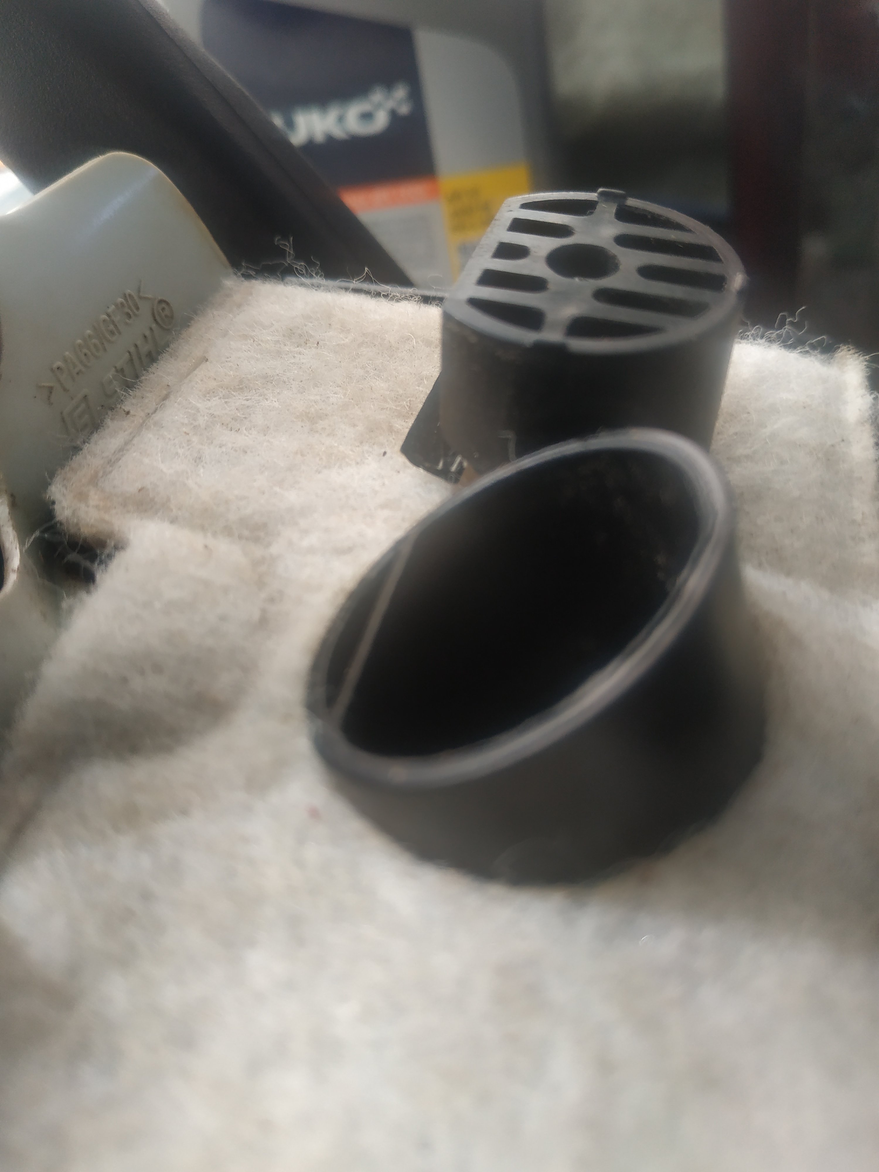

    Хто гнав на китайські пилки, вибачтесь перед тими китайцями. Такої тупорилої х-ні конструктивної як хвалених штілях, в китайцях я не зустрічав ххоч вони і не ідеальні. До раніше перерахованих косяків штіля, ось ще. Не лише стартер паршиво знімати, якк то кажуть.
    По діагоналі втулили карб, який хрен одразу знімеш щоб перемити бо теж впирається в якусь хрінь що тримає проводок, невідомо нащо вліплену. Нащо так зробили? А не відомо.Як той сраний карб витягнути , хто з цим зтикався?? Тяги зняв, але заважаєє цей виступ. Нижня стрілочка де впирається, верхня отвір сапуна мембрани верхньої, на 100% певен що туди затягло бруду, вперло в мембрану, і вона тримає голку відкритою, переливає свічку. Це я ще не розбирав карб, але вже є певність IMG_20250909_190940.jpg
    Чому певен, та ось, цей сапун вкладається в цей отвір, на ньому є ущільнююче гумове кільце, і отвір цей до фільтра, якщо кільце пропускає, вся срань буде в мембрані карба.
    Якщо не ропускає, то таж сама срань що пролізла через фільтр, пролізе сюдою через малий отвір.Через великий отвір полізе в сам карб і до поршня. IMG_20250909_191006.jpg IMG_20250909_191027.jpg Як зняти карб?

    Вгадав..:smile_9:З жодним китайцем що в мене були, я стільки не гемороївся в розбиранні, все демонтувалось просто та інтуїтивно, (ключ довелось обточувати, щоб вліз до гайок, ну то таке.. ) Ось бруд на верхній мембрані, в кого переливає, вітаю, в вашому карбі повно лайна, що зажало мембрану, давить на голку, (в китайцях такого ніколи не бачив, щоб прям стружка, осад траплявся, теж продував, промивав канали, не без того, теж капризують та ломаються, я не дуже акуратний пильщик, але ж не це, не тут і не стільки..). IMG_20250909_212613.jpg Ось наглядно по витягуванню карба, все благеньке, пластмасса, все зроблено "з розумом, для людей", зламати раз плюнути..

    Стало цікаво чи це батін косяк по обслуговуванню пилки, чи норма для штілів, поліз в ютюб, знайшов, норма.
