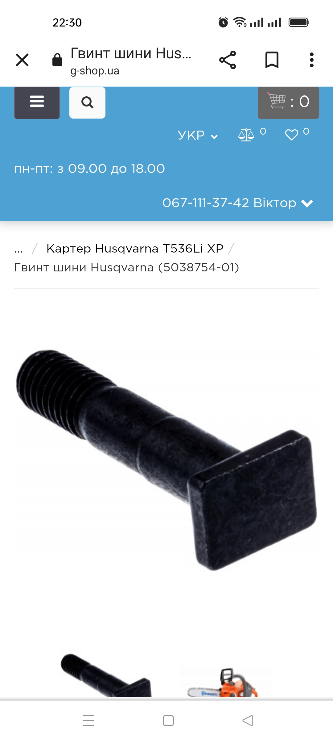

    Завжди закручувались легесенько гаечки-видно -ж по шпильках.Подивіться на різьбу. Там більше всього недоопрацювання інженерів фірми. З Пов.

    В цих зєднаннях гайки є розхідним матеріалом і тому шпильки виготовляються з міцнішої сталі, ніж гайки.
    Тому знос різьби на шпильках не показник, звичайно, якщо пилка не сарайний Китай.
    В таких фірмах інженери працюють не на відчепись.

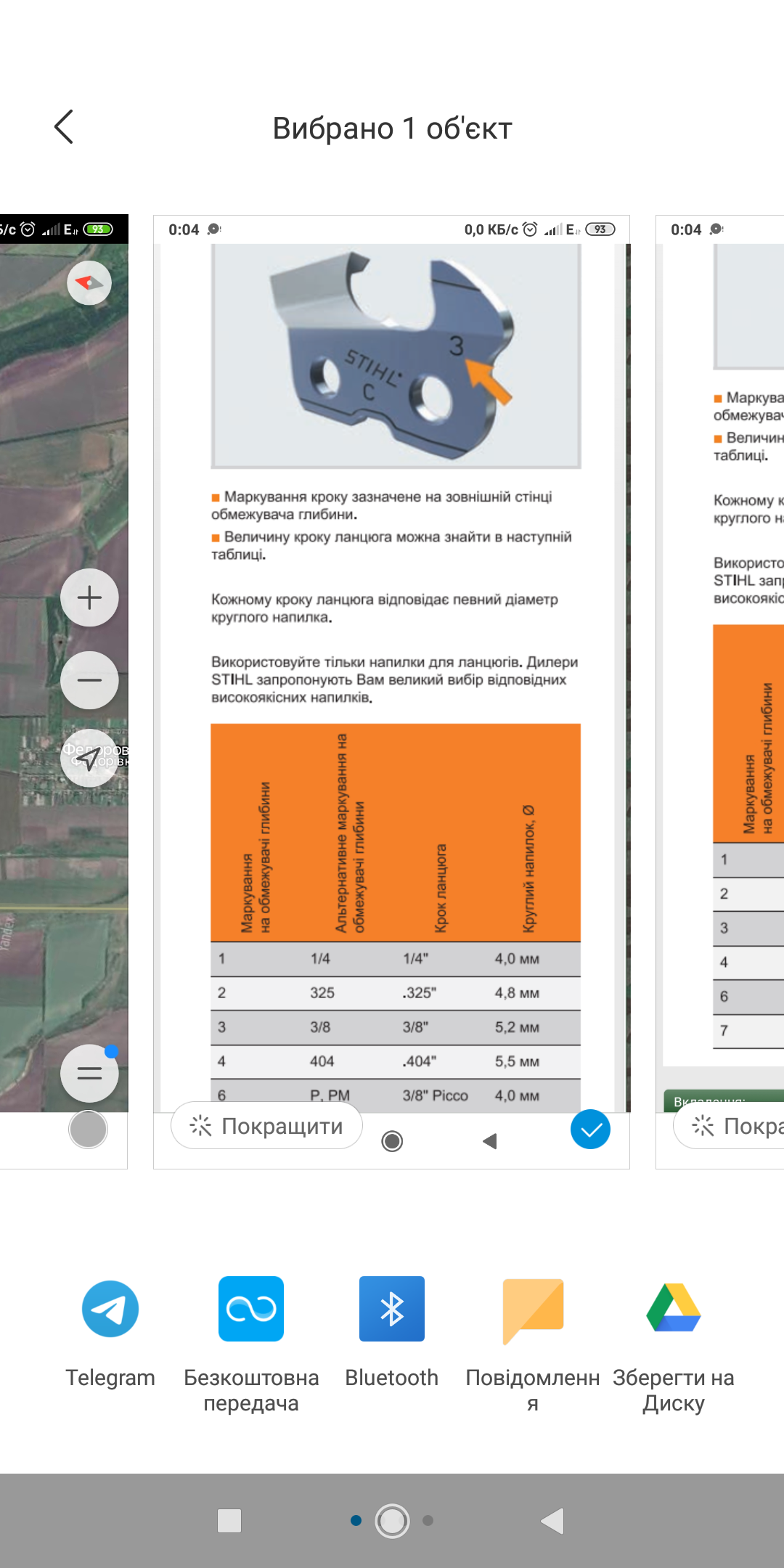

    Маркування на обмежувальному зубі "Р", знайшов якусь табличку то виходить діаметр напильника 4мм? Штіль180, шина 35ка, ланцюги наче фірмові. Не спец в заточці чому й вирішив перепитати. Screenshot_2025-08-30-14-01-17-604_com.miui.gallery.png

    -ніхто там ті гайки незатягуе сильно.Та і справа не в тому (не в різьбі).А в тому що конструктивно в цій моделі існуе такий недолік що шпильки кріплення мають тенденцію "гулять" (кріпляться не на металі а на пластмасі.)-Пока це один недолік що есть в 340моделі.(Пилочка -Шведка-не кетай......).

    Вроді так, але краще наберіть на сервіс, там точно скажуть, ще-й і терпуга продадуть.

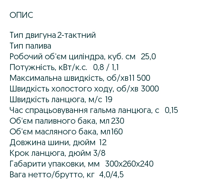

    Почитав характеристики пил vitals.
    25см3 вистачає для розпилювання сухого дерева, чи після 3х дерев робити капремонт?

    В штілі 180 наче 31,8кубика, не дуже й більше. Не пиляв ще, хочу спочатку перечистити, після батька дісталась, спецвикрутку "зірочку" треба знайти:smile_9:, в китайських підробках зазвичай " гранка".
    Ну 25см2 явний "сучкоріз" навіть порівняно з 180тим штілем, але може і ходитиме нормально. В мене "болгарка" віталс 125, нарікань не маю, якісний китай.

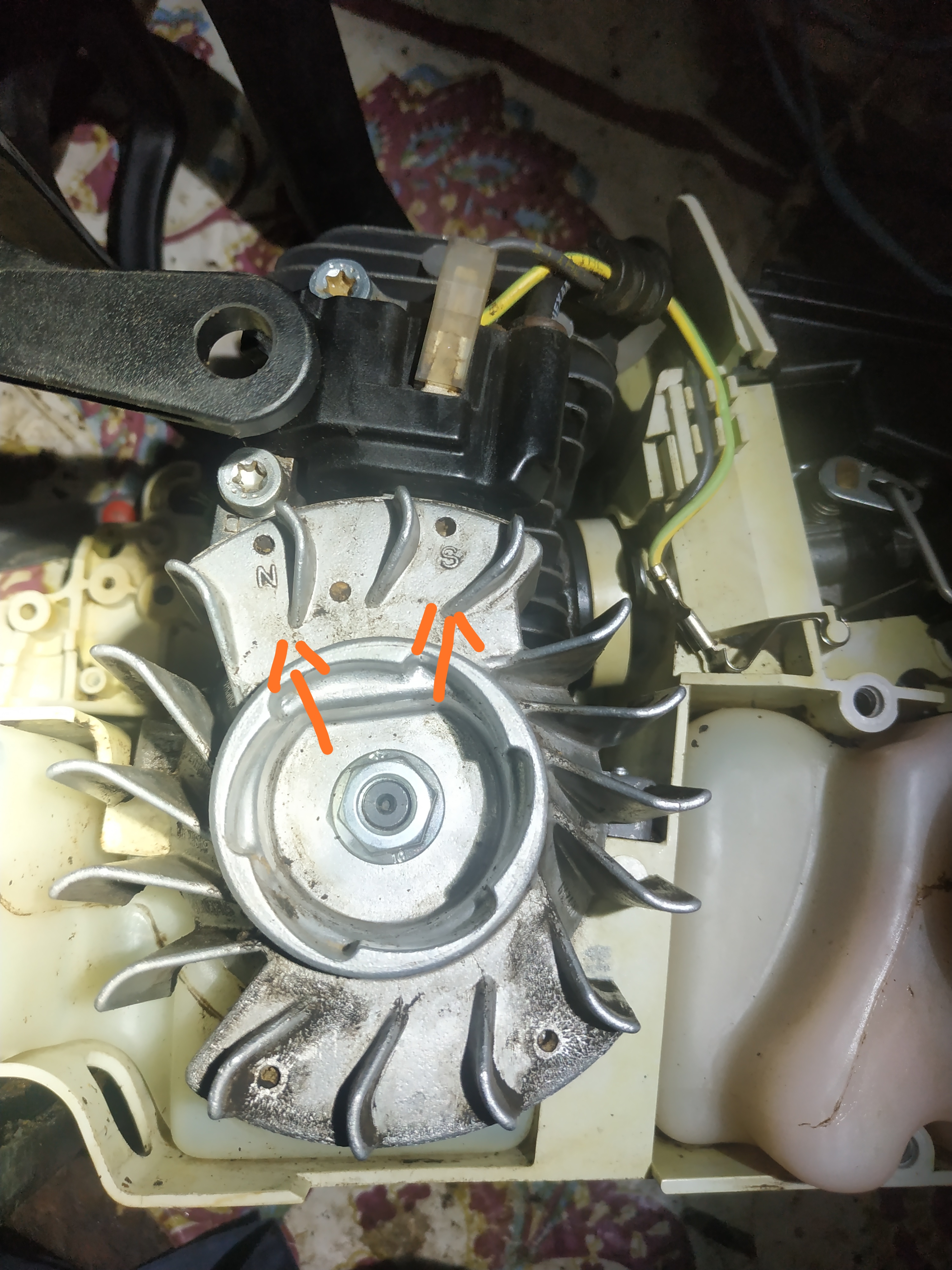

    Що за мітки N S на крильчатці не підкажете? Перемив ребра охолодження двигуна, тепер сиджу думаю нащо вони там. Треба якось розташовувати їх відносно запалення при збірці стартера? IMG_20250902_195031.jpg

    Там магніт. Південь-північ, тобто +-, позитивний-негативний. Плюс заряджає конденсатор, мінус відкриває транзистор.

    Якось все складно.. :(В яку сторону дерево пиляти, з півдня на північ , там де мох, чи там де нема? А я ше на старій пилці не міг роздуплитись, чо в мене пилка глохне, а я її походу не тою стороною розвертав магнітом не на Арктику а на Антарктиду, постійно плутаю полюси:rolleyes:. Вік живи, вік вчись..
