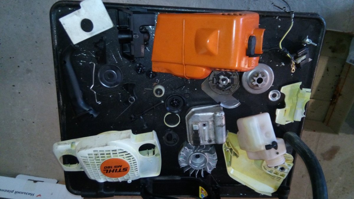

  8. akula1976
    akula1976 Stabsfeldwebel
    934
    только тех обеспечение в опе .
    роман25 та руслан100 подобається це.

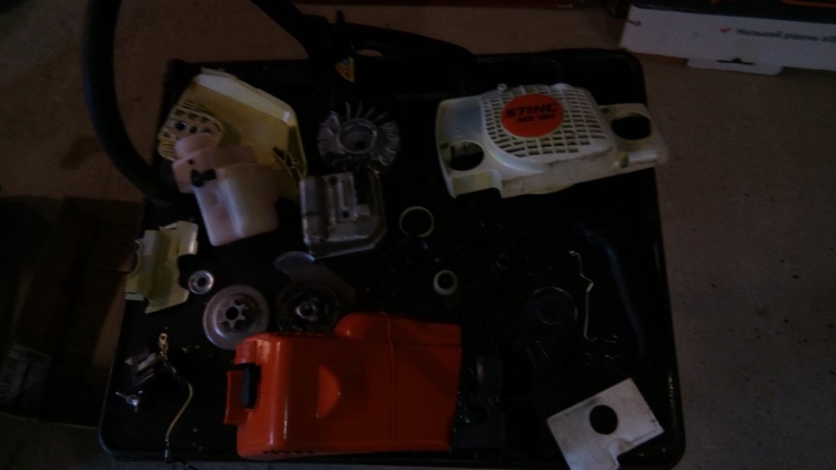

  10. akula1976
    934
    для дешёвых пил отработка не вредит там маслонасос как ак 47 работает (лупит со всех щелей но качает) а на олео маках шестерня маслопривода при неправильно подобраной вязкости масла слетает сразу и надо ещё потрудится её найти
    роман25 та Boris Pryanikov подобається це.
