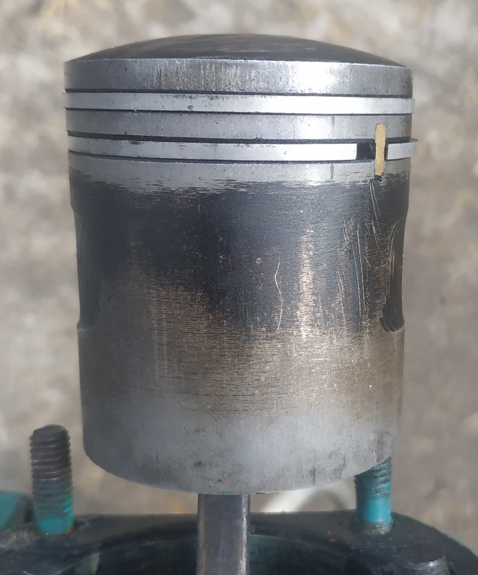

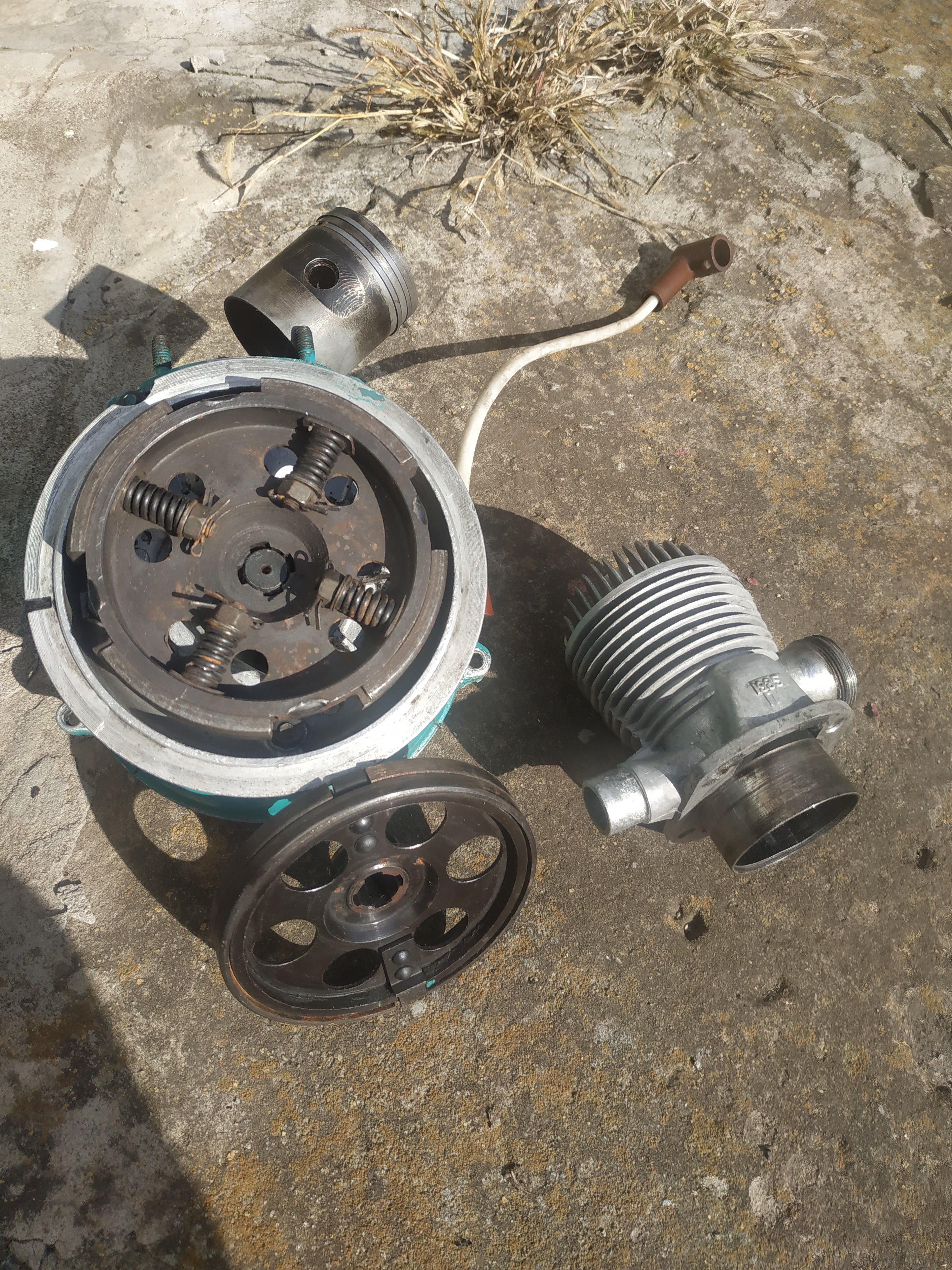

    Зверху вниз наче не коцає, не відчутно, принаймні, а маятник в сторони від осі є. Поршень під кільцями в сажі:rolleyes: В деяких моторах кільця в канавках цокотять:( Роздовбані чи шо..Через отвір вихлопної та карба заглядав, не розбирав ще.
    Осьо для історії фото, яке дебеле зчеплення, ураловське і дружбівське, лялька а не зчеплення, як у трактора.Поршень такий як і треба під 92й? IMG_20221007_145438.jpg

    Так от і цікаво з приводу запалення, яке стоїть по міткам, і спрацьовує на плоскому поршневі при 4,4мм до вмт, а тут округлий, але теж по міткам запалення, хоча вже менше буде ніж 4,4мм.Це так і треба, чи запалення треба виставляти по тих же рекомендованих 4.4?

    кільця я би замінив, явно видно що зношені, заодно осьовий люфт зменьшиться, якщо циліндр чистий то добре, якщо має вертикальні риски то хоча би наждачкою 600 на дерев'яному бруску дрелькою покрутив, трохи їх перекреслити, потім мити а краще прокип'ятити циліндр. Запалювання по міткам, поки що.
