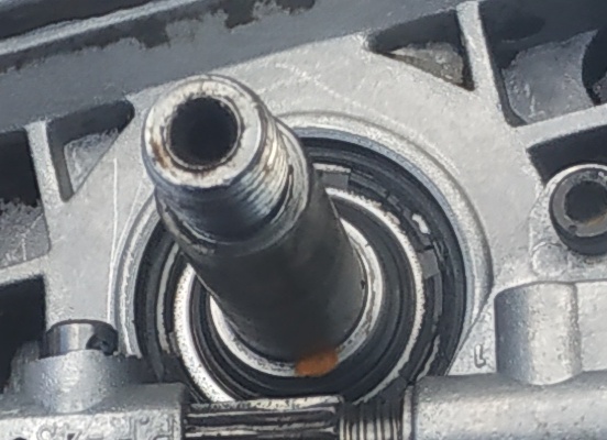

    Лучше снимите сальники для образца,всеравно менять,думаю у продавцов штангеля тоже нет.по идее ,35*15*5и 28*15*5.

    Там на сальнику має бути маркировка з розмірами. Хвюрер,шукай лупу та дивись уважно,маєш знайти. Не дякуй. Хоча такі поради грубих грошей коштують..:)
    Briter, Cladotrix та ViktorKux подобається це.
  7. Cladotrix
    Cladotrix Der Grüne Führer
    10.430
    Маркування злізло разом з гумою, принаймні на тому сальнику що біля маслонасоса.
    Зняти і проміряти не встиг, мав вчора неприємність, мусив розгрібати, а дядько вже по ідеї поїхав. Буду надіятись що китайсальники дійсно уніфіковані, та й не страшно якщо не підійдуть, вони не дорогі наче.

  8. Cladotrix
    10.430
    Для наглядності про маркування:D
    Boris Pryanikov та Briter подобається це.

    все просто, міряєм посадку в корпусі і діаметр вала. То саме буде написано на сальнику. Щось якийсь затик в інженера. Хоча так, розробка і експлуатація різні рівні. Не царська справа.

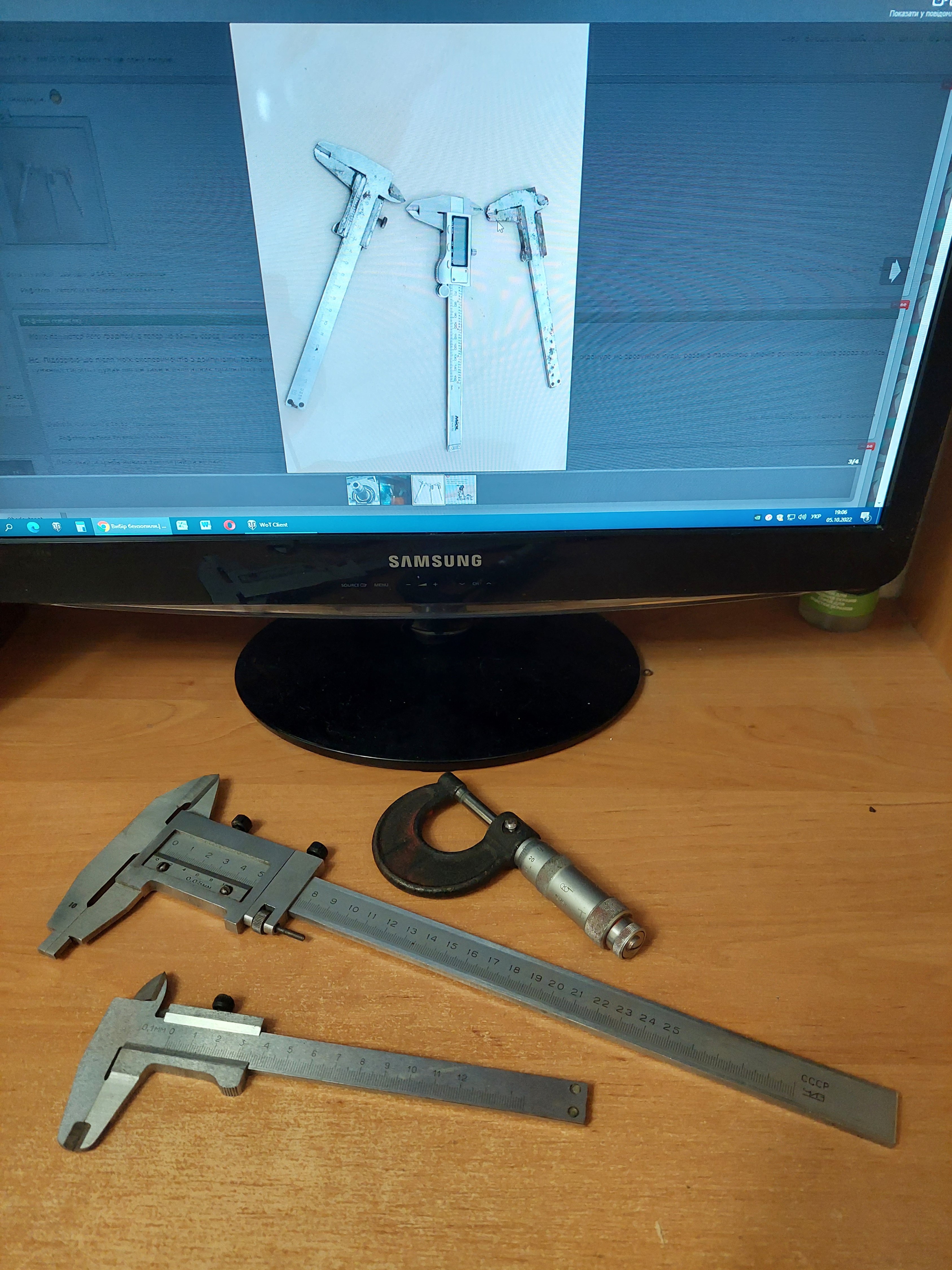

    Я пролюбив штангенциркуль шоб міряти, ше не найшов. І він курва 100% десь на видноті лежить, я постійно так шукаю. Встигнеться з тими сальниками, як то кажуть не пече, просто зліпити мотора шоб був про запас
  11. Briter
    Briter Oberleutnant
    1.549
    Lviv
    от для того в мене їх декілька, щоб легше знаходити, хоч і має такий інструмент своє місце.
    Boris Pryanikov та Cladotrix подобається це.

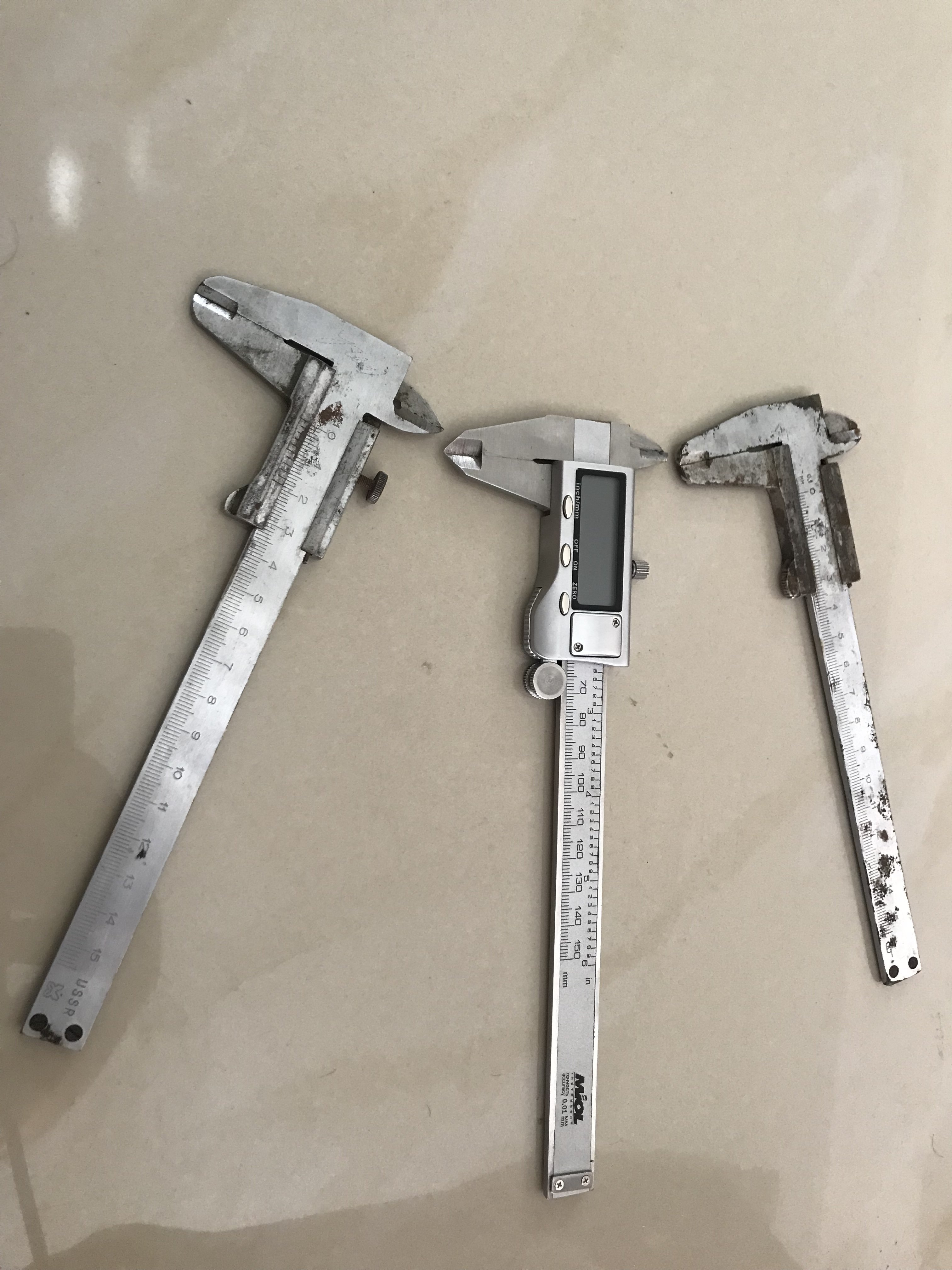

  12. toz1915
    toz1915 Oberleutnant
    1.983
    1664956536171801683688.jpg у меня тоже,может положить их по разным коробкам?

    Такі дядько і купив, судячи з маркування, хвірма короч якась модна мабуть гудлаківська чи типу того. CS TS 15 x35 x5 x6 i 15x28x5x7
