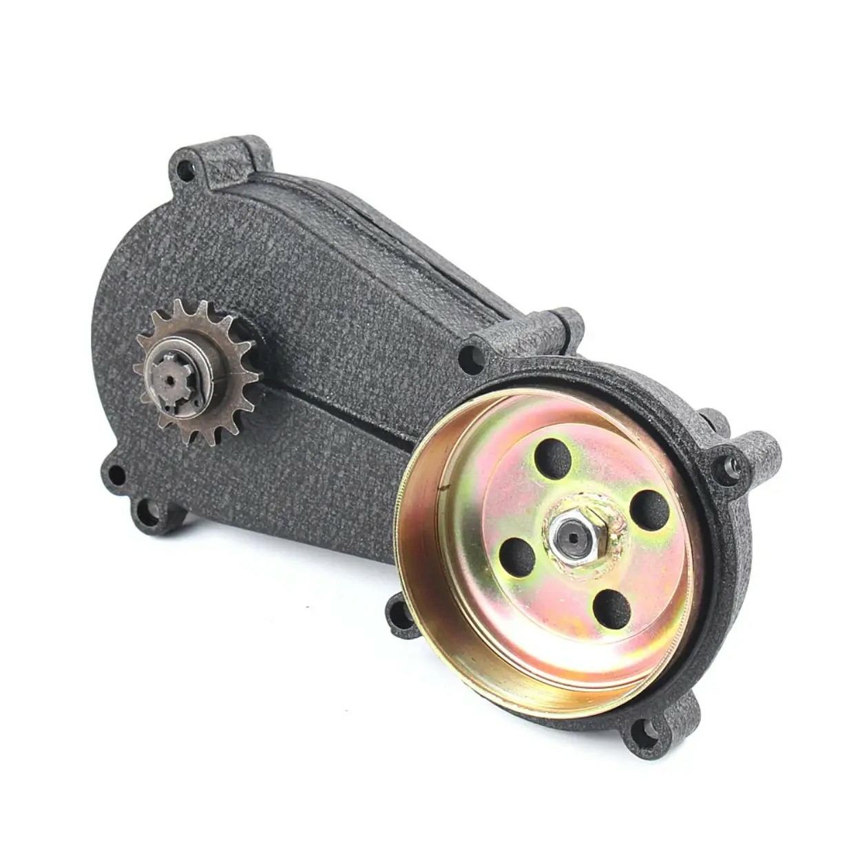

    Эй на бронепоезде! upload_2022-10-2_23-44-32.png 750гр.и проблема с редуктором решена. upload_2022-10-2_23-44-32.png

    Куда мне его тулить? Ладно, покупаю среднюю косу тыщи за четыре, потом этот цепной редуктор, потом цепь, потом ведомую звезду и выхожу на стоимость готового велокомплекта, по прежнему с ущербной муфтой сцепления для езды по ровному. Он к стати с какой передаткой этот редуктор? 3 к 1, что Вы с ним носитесь? Ну ок, делим в среднем 9тыс оборотов на 3, получаем 3тыс, эти три тысячи мы на колесо не можем увалить, много. Нам значит звёздами надо. Раз 14 ведущая, и надо с 3тыс получить 378, делим и получаем передаточное 7,936, умножаем на 14 и получаем звезду 111 зубов. У Вас есть такая звёзда и цепь по неё ?? Видел я все эти редуктора и покруче, не цепные а зубчатые, и 5:1 и даже 40: 1 на мотобур.
