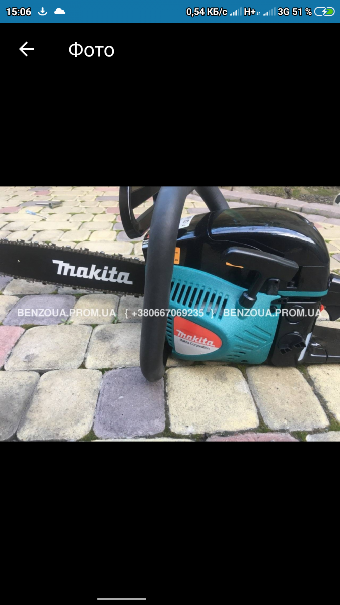

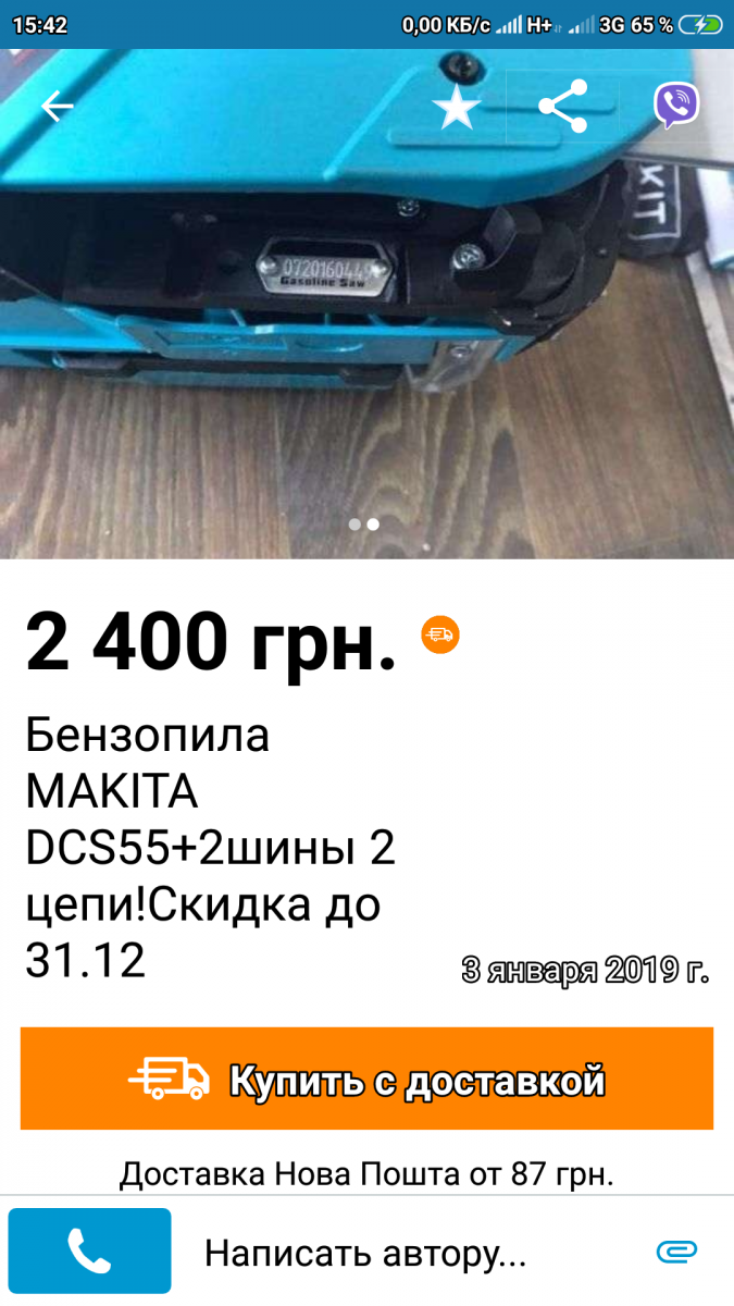

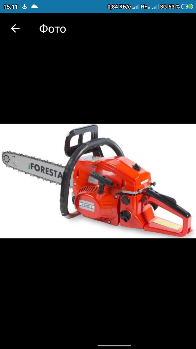

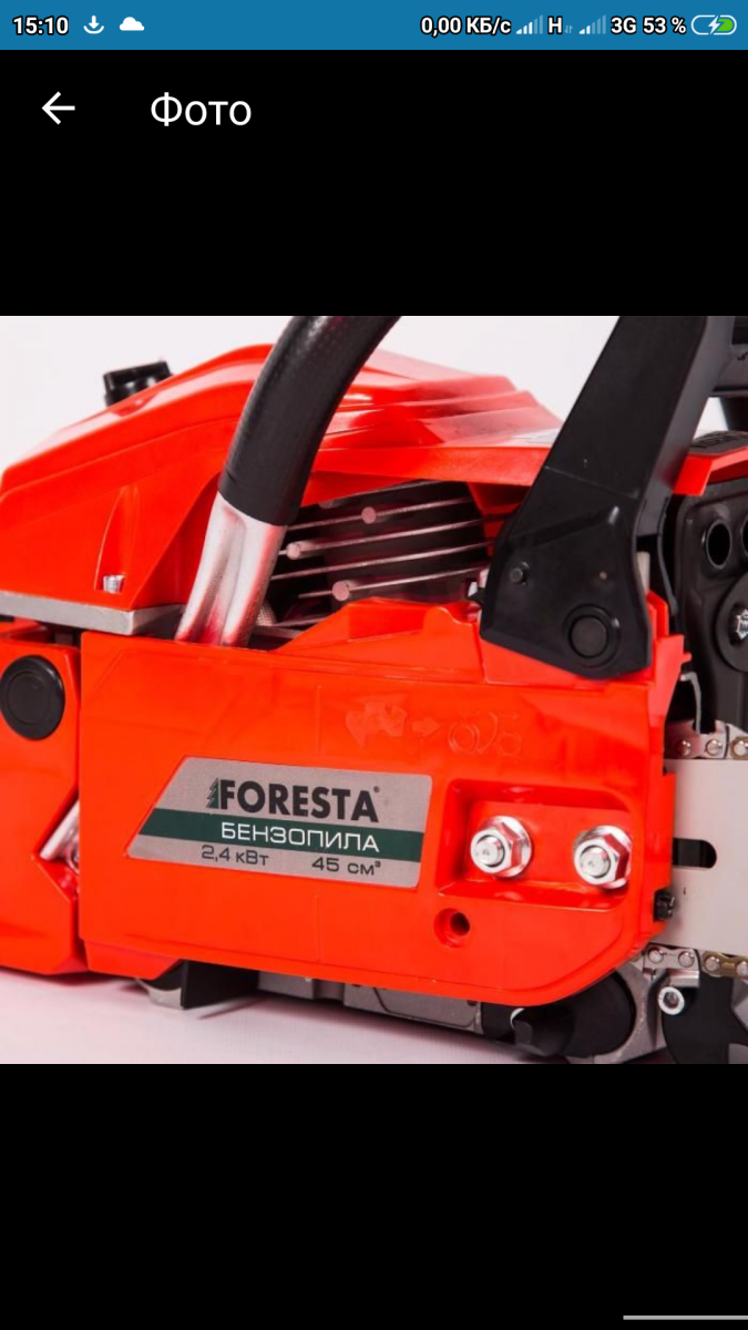

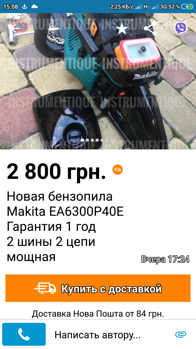

    Да я ж кажу китайчика тілько но якого .
    Я розумію що штіль китайський і хуска і різні є і циганські а є добротні.
    А мені отакі сподобались .

    То маленькая , сучкорезка .
    Ее даже для дома не хватает , 340 минимум + палку серьезную можно свалить ;)

    Ота що на перших двох фото в самий раз, тільки шину десь в районі 35 см ставити,вистачить з головою,головне прикатати зодва бачки бензину на холосту,без ланцюга.

    Я також за мікіту якось вона трохи краща виглядає Тай в характеристиках не така як в форесті і подібних . фільтр бумажний ,там карб двіг якісь іначої хвірми.
    На щот шини я в курсі а обкаточку потрібно робити чуть під нагрузков ,тому що на самих холостих поганий обдув і вона сильно буде грітесь.

    В декотрих даже такі номери нанесені .

    Це ніяка не Макіта,їх є,синього,зеленого,оранжевого кольору з різними назвами,китайчина але якісна,вони з'явились торік,собі збирав з трьох кольорів по причині що їх розбирали на запчастини та реалізовували тому що запчастин небуло,то я вибрав що якісніше,поршнева влізла та шо йде на макіту 56-та.
