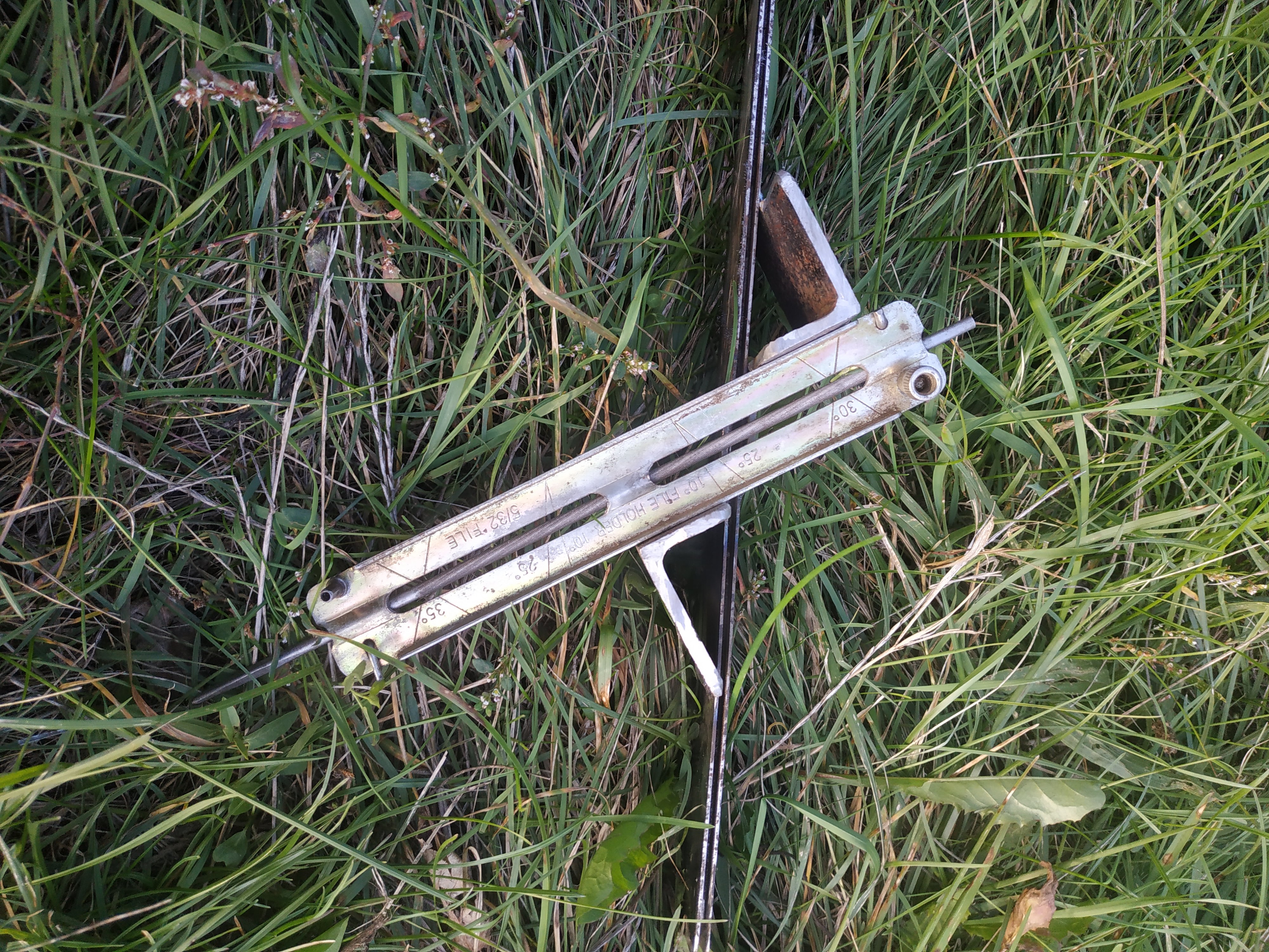

    Брутальна точилка для ланцюга:D, ще не випробовував, тільки но зліпив:rolleyes: В мене проблеми з кистю, то не можу від руки дотримуватись нормальної заточки, до старої вбитої шини подоварював, підійшли ідеально, так співпало.
    Кут 30градусів, після станка якраз доточувати нормально напильником. Станок рівняє геометрію зуба тільки, але не точить:( Ще придумати сюди насадку, як обмежуючі зуби знімати і можна патентувати. IMG_20220926_173118.jpg

    А якщо закрутить в шуруповёрт напильник вообще будет бомба.

    супер, як кажуть в одній передачі про ковалів, буде різати. І підказка вище про використання шуруповерта може бути, тільки обороти невеликі і туди сюди трохи має бути, насічка на тих напилках дозволяє працювати як фрезою. Сам точу врукопашну.
    Діаметр підбирати по зубам ланцюга, не по зносу, бувають від 3.8 на ланцюги мікро одна четверта і далі.

    Я звичайно не інженер, але трохи насторожує планка на напильнику, щоб пхати його в шуруповерт.o_O

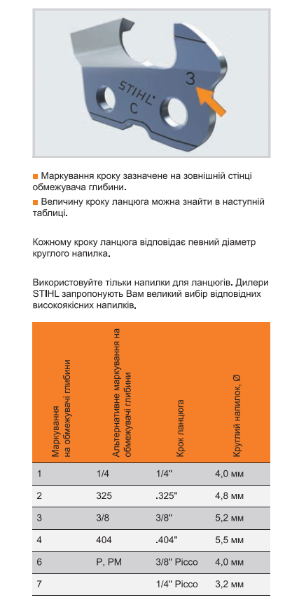

    P_20220926_212146.jpg от така упаковка ланцюга забирає всі питання про напилок, кут і т.д.

    На Штілю ще простіше можна)

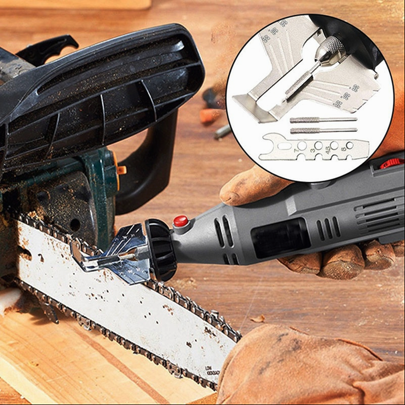

    Блин,начитался теперь не знаю как точить цепь.Буду на заточку циганам давать.Посмотрел интересный видос там Шуриком насадкой алмазной мужик точил.Может заказать на Али баба экспесу?
  12. toz1915

    upload_2022-9-26_22-28-42.png и совсем недорого upload_2022-9-26_22-28-42.png

    алмаз по сталі не на довго при великих обертах, він не любить нагріву. І часу на заточку, точніше поправку середнього ланцюга прямо на пилі йде хвилин 15, якщо це робити своєчасно, помітивши що треба натискати на пилку і летить не стружка а тирса. А ще натяжка правильна, щоб і не сильно і не зіскакувало і не відбивало.

    150гр.деньги не большие ,да на макитовском шурике обороты небольшие есть .Попробую на кончиных цепях думаю беды не будет.Мужик на видео за 5минут наточил в лесу 14"цепуру прямо на пиле.
