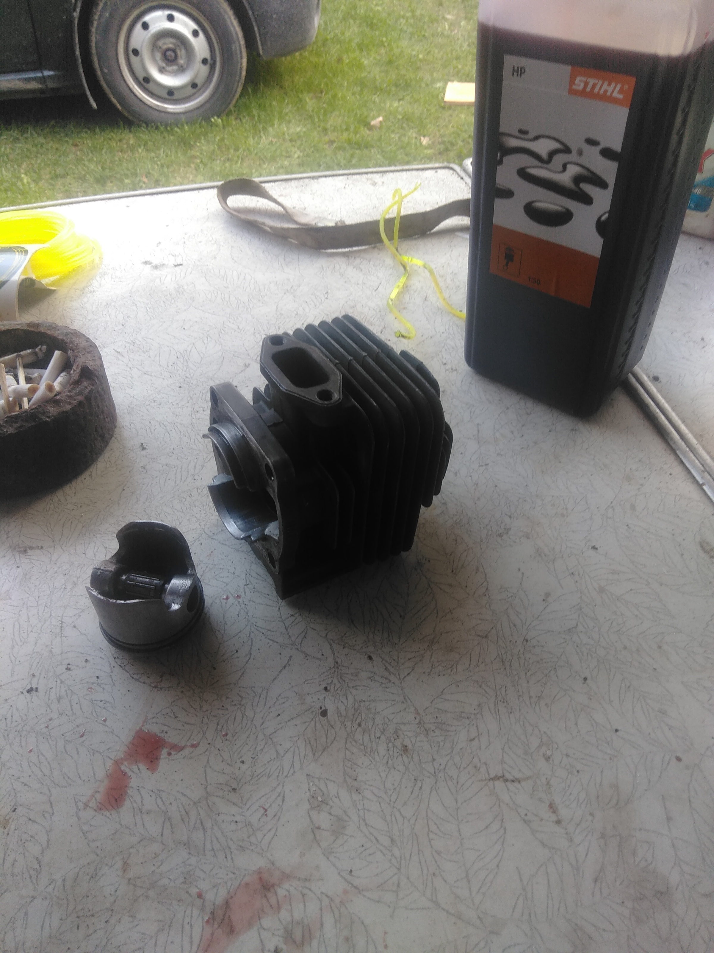

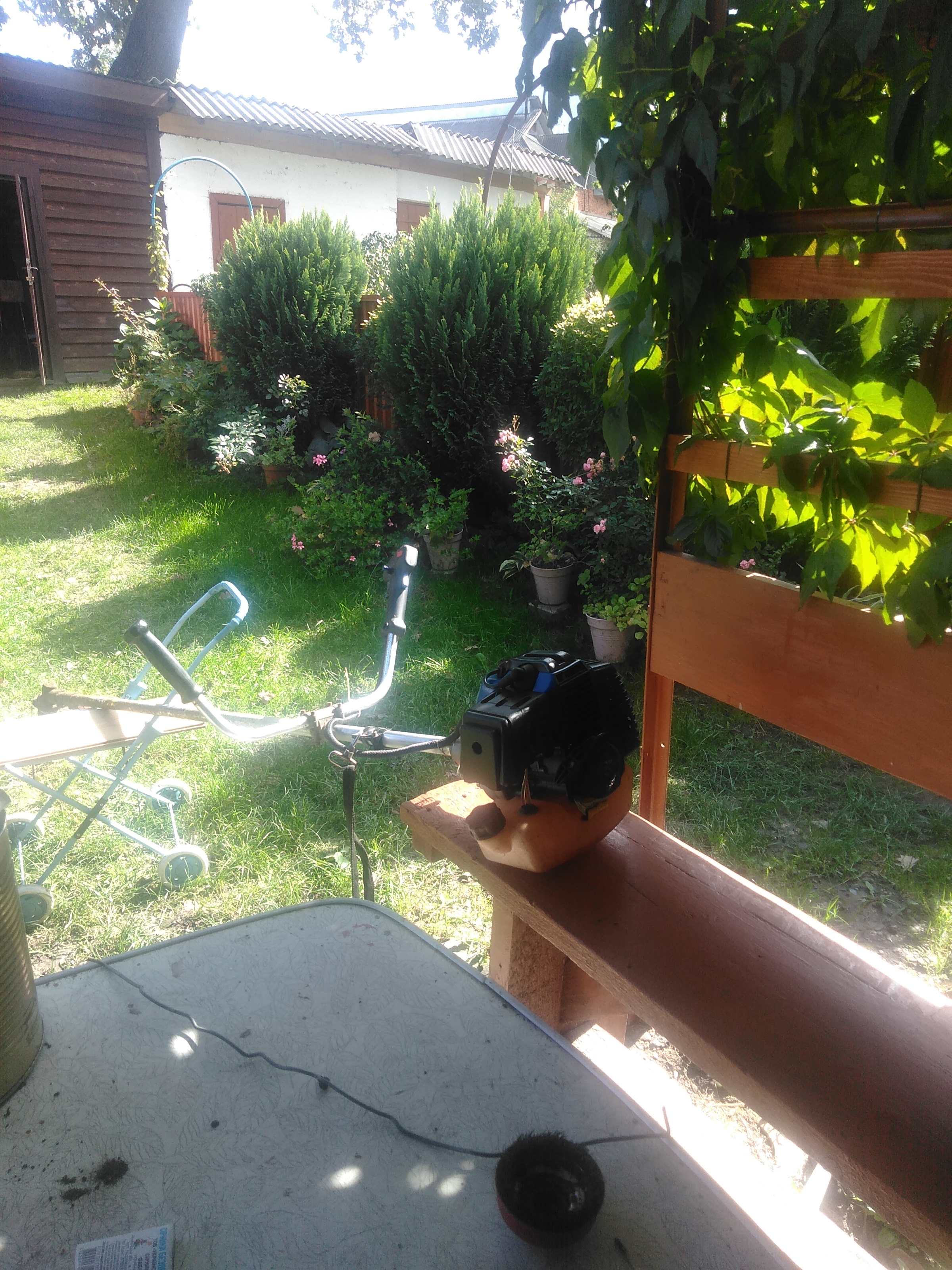

    IMG_20220924_151041.jpg IMG_20220924_134451.jpg ,Відкапіталив косу.Поміняв ЦПГ,Карбюратор,бо набридло його ковиряти (постійно подвісала коромисло ішли)Сальнікі ,шлангі топліва.Коса працює як часи.Гадаю хтось проспав свій шанс поімєть гарний довигун на тракторолісапєдосамольєт.
