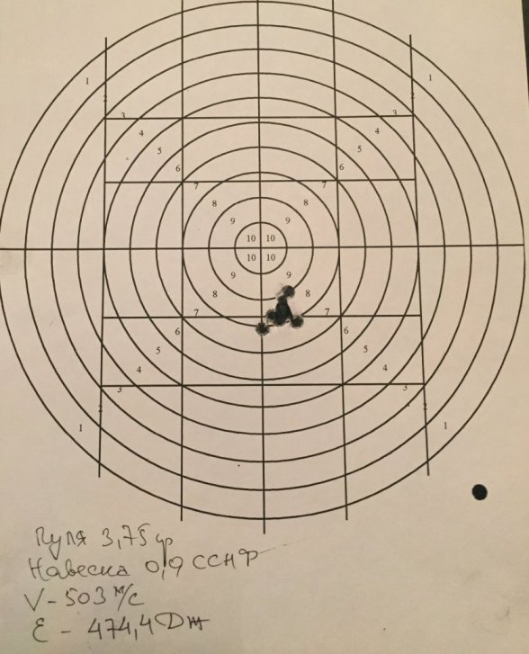

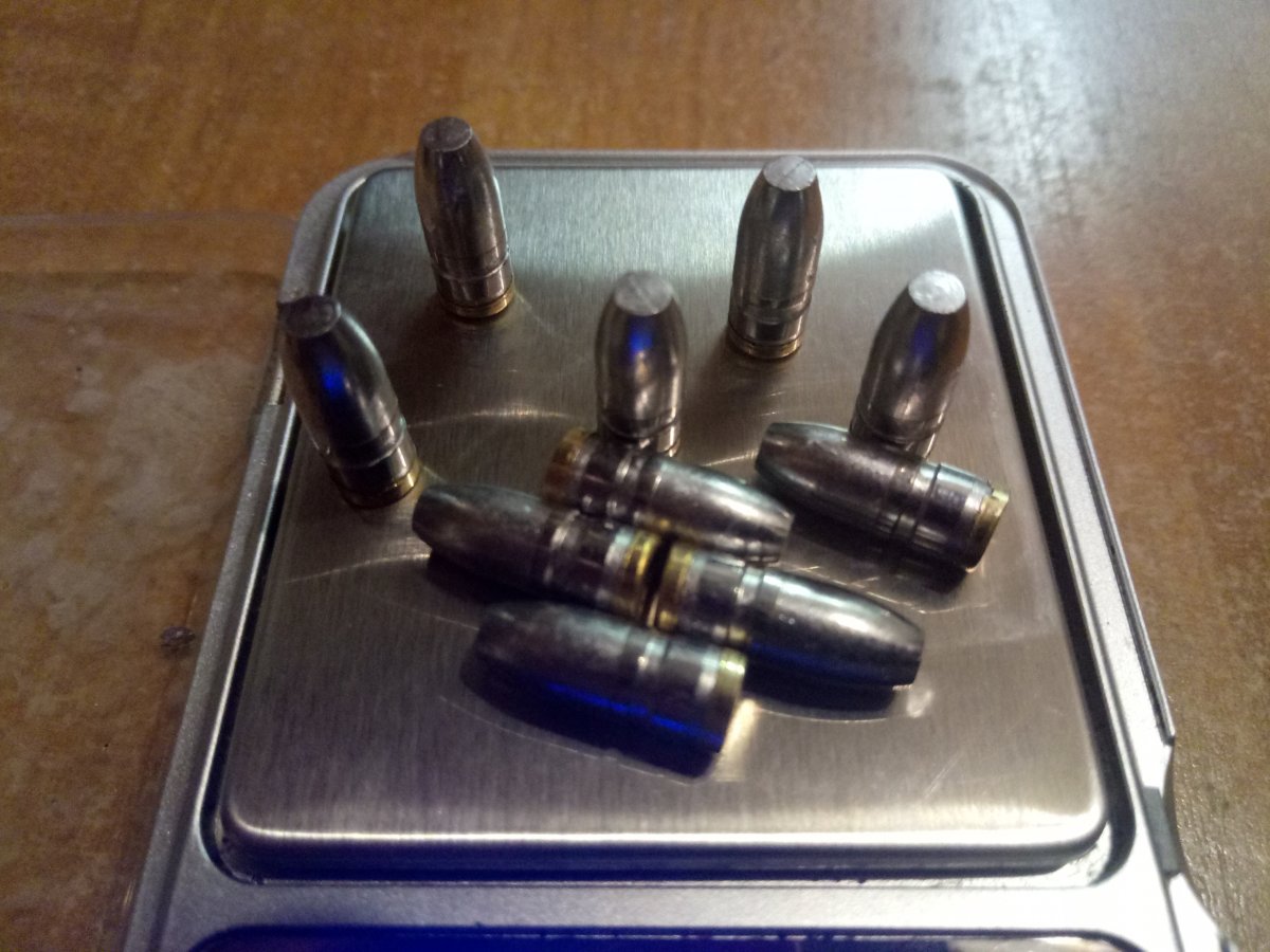

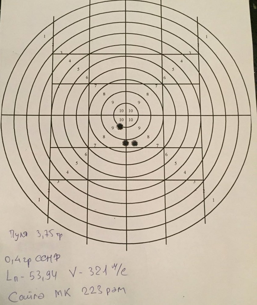

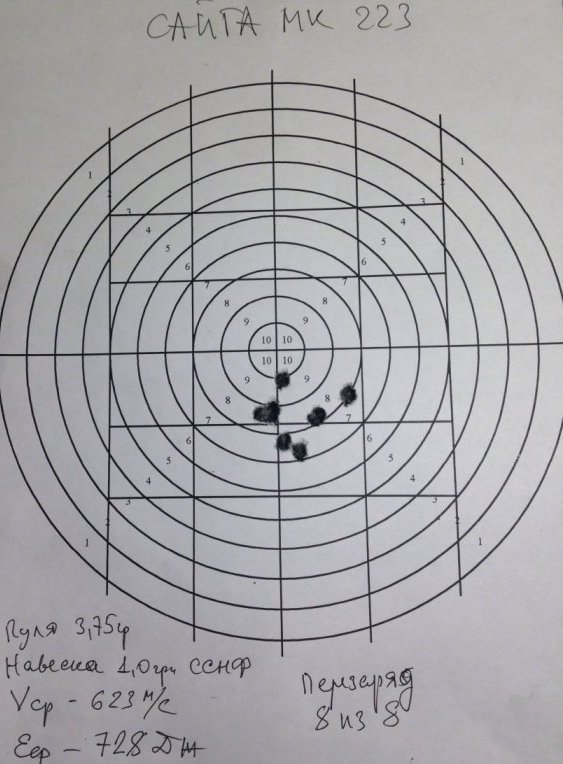

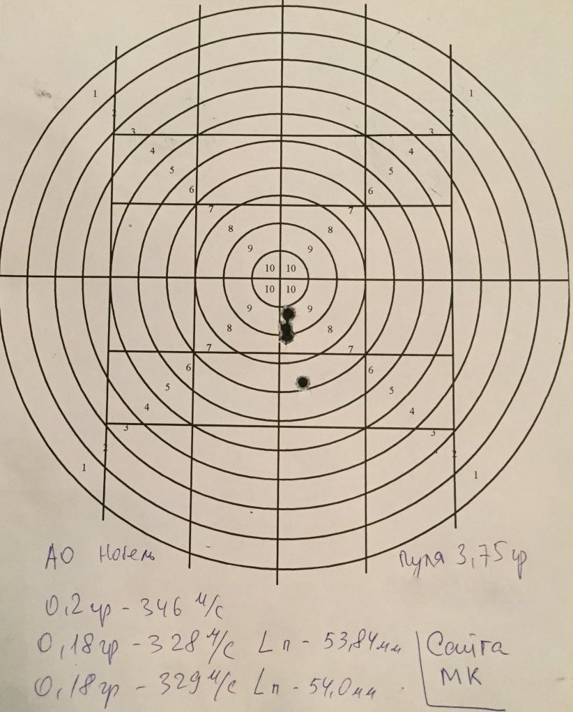

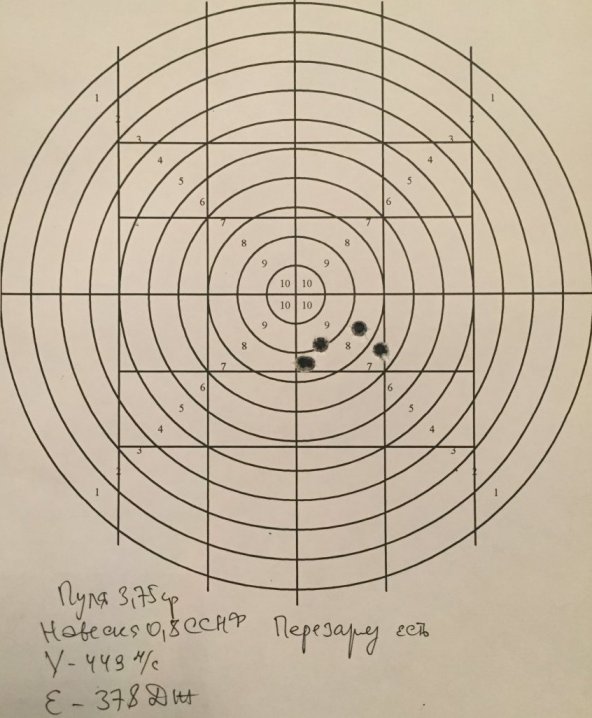

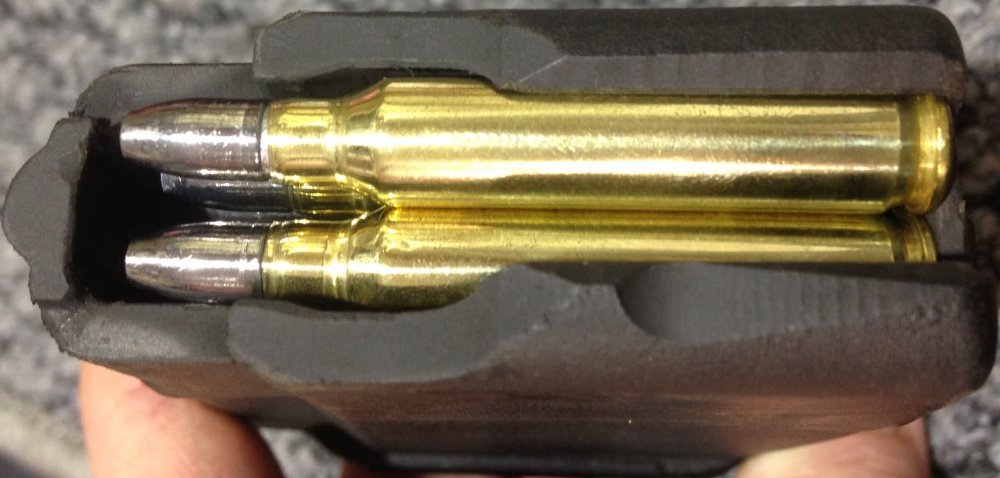

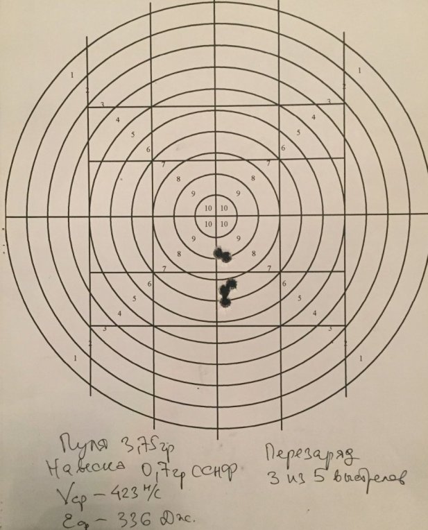

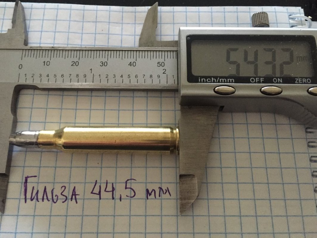

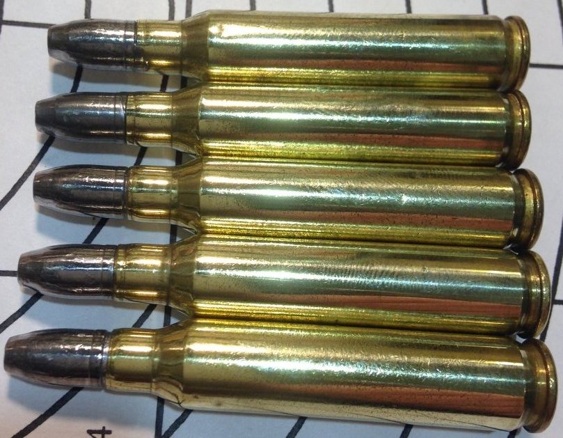

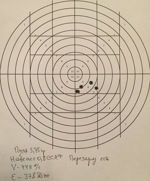

    Вот что можно получить из .223rem при использовании самокрута
    223rem-1.jpg 223rem-2.jpg 223rem-3.jpg 223rem-4.jpg 223rem-5.jpg 223rem-6.jpg 223rem-7.jpg 223rem-55-grein.jpg 223rem-dozvuk-1.jpg 223rem-dozvuk-2.jpg 223rem-gazchek.jpg
