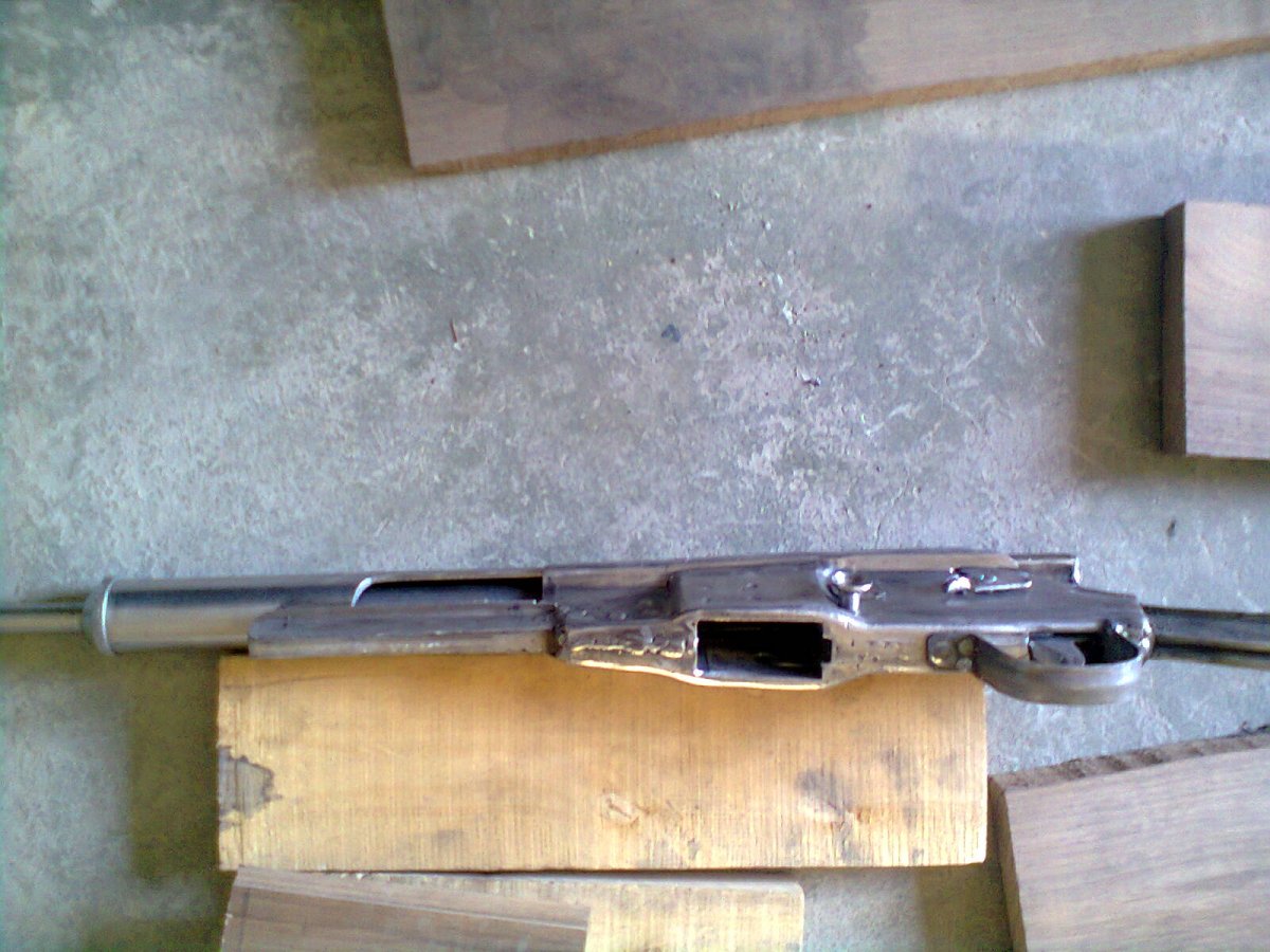

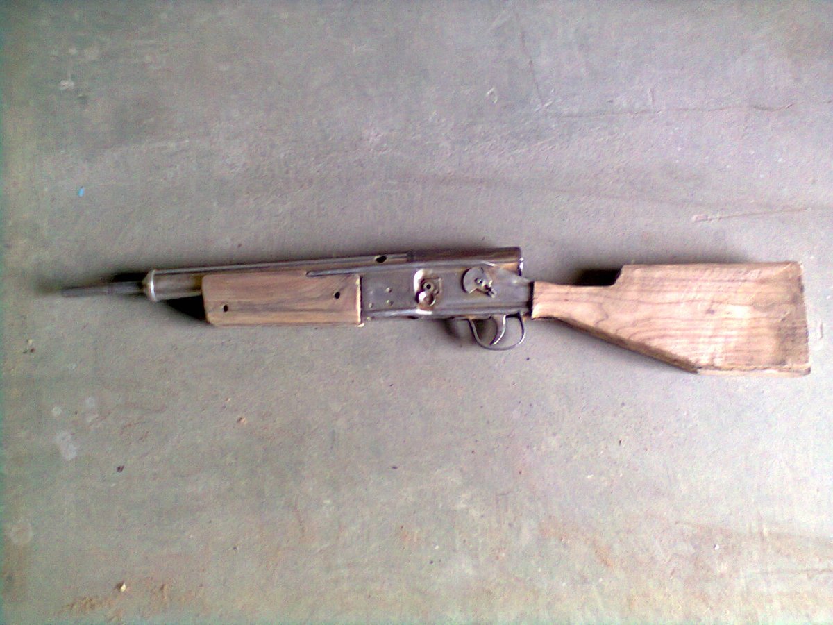

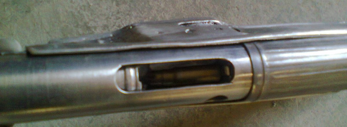

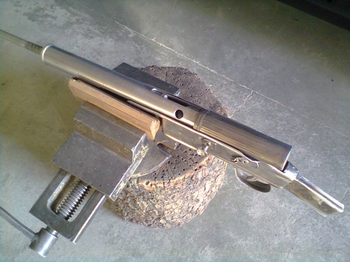

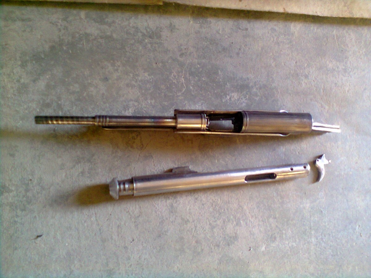

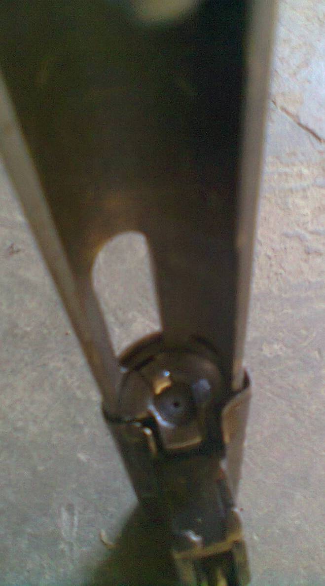

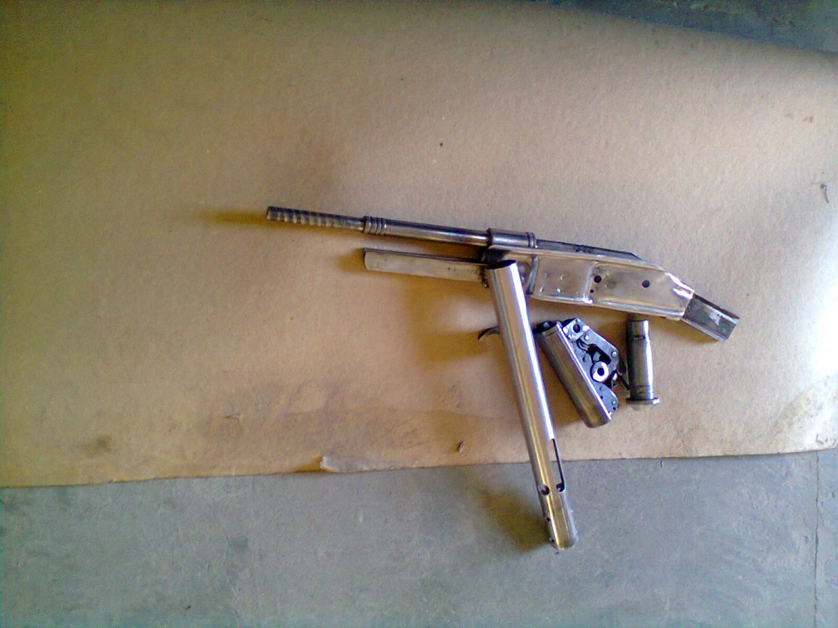

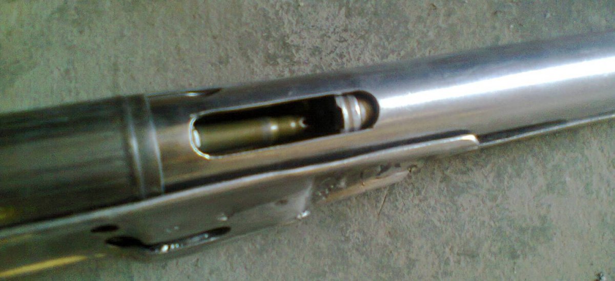

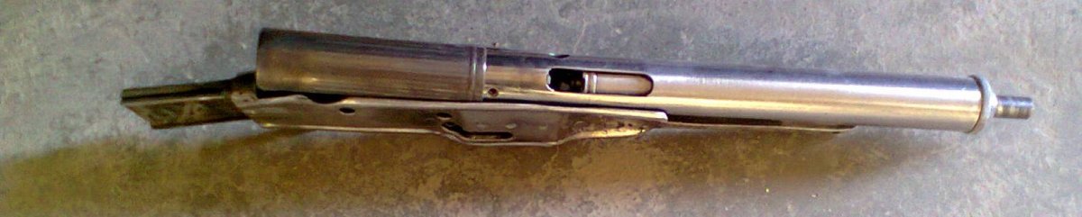

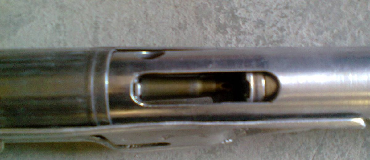

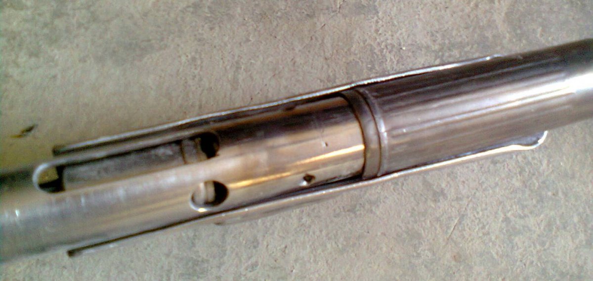

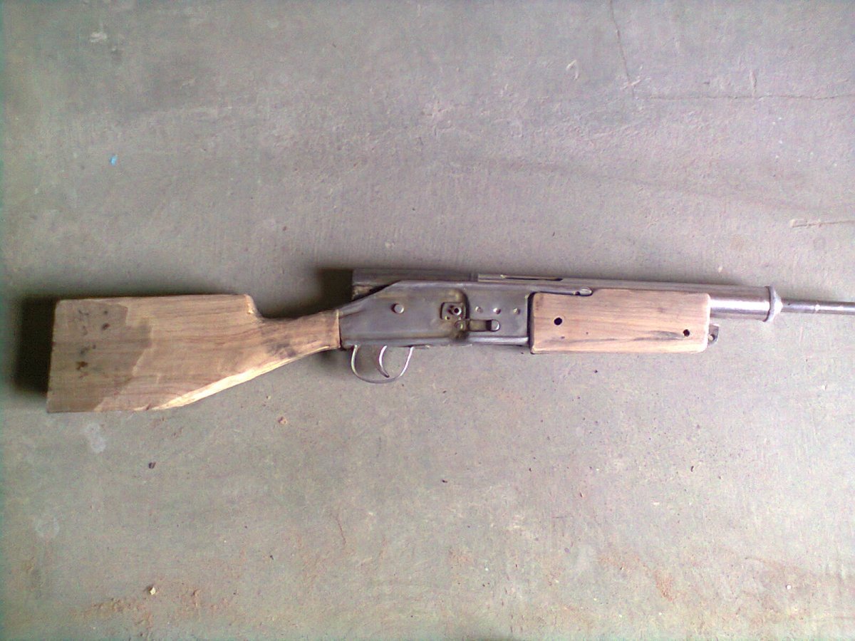

    Немного появилось свободного времени на больничном ,решил добить старую тему. Немного осталось потрудиться и вроде как аппарат готов к работе, все в деактиве полном расходник переходной Курц не найти а вот 7.62Х39 достаточно. Только нужно подобрать жиклер думаю 2.5-3мм достаточно для работы всей системы, устройство не обычное с отбором части газов в камеру. Ну это опытным путем не проверишь только путем подбора жиклеров. Завтра осталось мелочевку доработать и затем дело пойдет за деревяшкой. Вот какое дерево использовалось на конец войны в VG 1.5 пока нет информации может кто подскажет за ранее буду признателен.

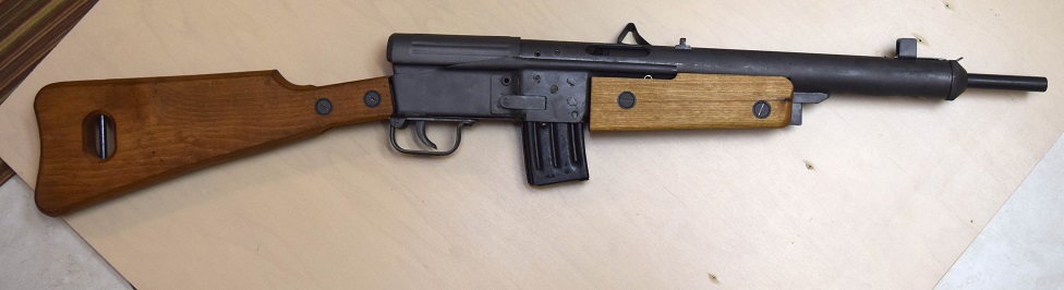

  4. Michael K
    Michael K Feldwebel
    213
    Харьков.
    Здравствуйте. Отличная работа.
    В связи с тем, что данное "одноразовое" оружие производилось в конце войны, то жёстких требований по вспомогательным материалам используемым в производстве стрелкового оружия уже не было. Тем более что производители ввиду сильного различия уровней технологического процесса очень часто допускали отклонения от следования требованиям единой документации в части материалов, и даже вносили в конструкцию оружия свои собственные изменения.
    Вы не ошибётесь, если изготовите приклад и цевьё из бука. А для того "штоб былО красиво" для приклада можно использовать ясень либо орех, чем вы ни чуть не испортите историческую достовернось. С уважением.

  5. Michael K
    Michael K Feldwebel
    213
    Харьков.

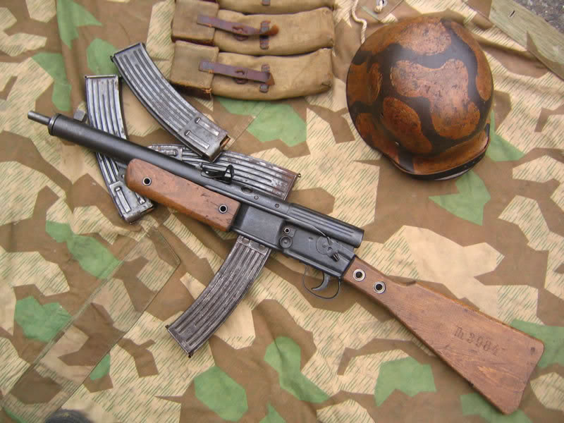

    На первой фотографии редкий, стопроцентно аутентичный экзепляр, который в нетронутом виде 67 лет пролежал на чердаке дома немецкого ветерана WWII. Ясно видно, что деревянные части оружия изготовлены из древесины бука, что и указано в сопроводительной документации аукциона к данному экземпляру. Так же древесина бука, в качестве материала для приклада и цевья, без труда идентифицируется и на других фотографиях образцов хранящихся в музеях и частных коллекциях.

    Очень благодарен за Консультацию. Если не трудно подсказать про ремни и антабки, какая ширина может быть ремня , везде все образцы MP 507 MP 508 отличаются друг от друга, длинной ствола . селективным механизмом , штамповкой коробки и прочими элементами.

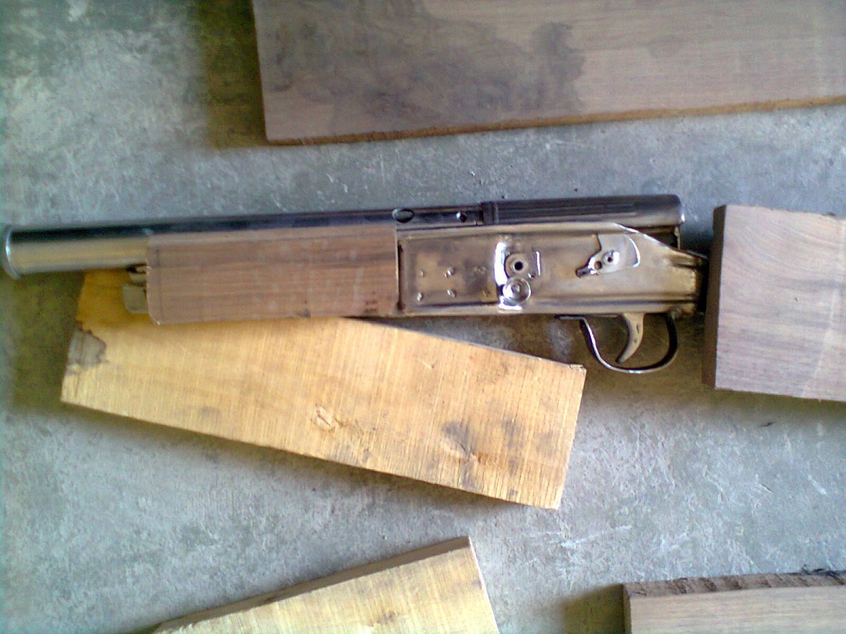

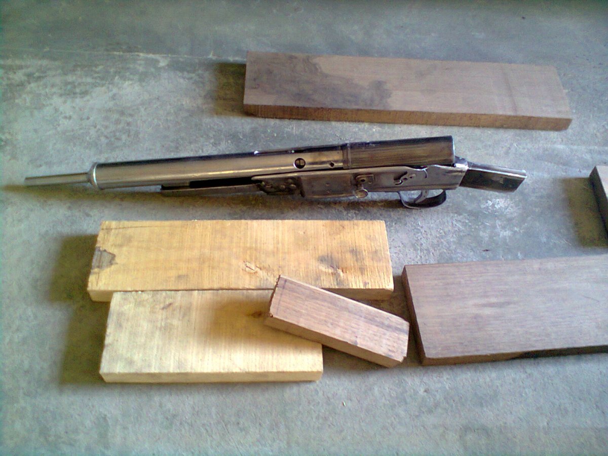

  7. crx1991
    crx1991 Stabsfeldwebel
    614

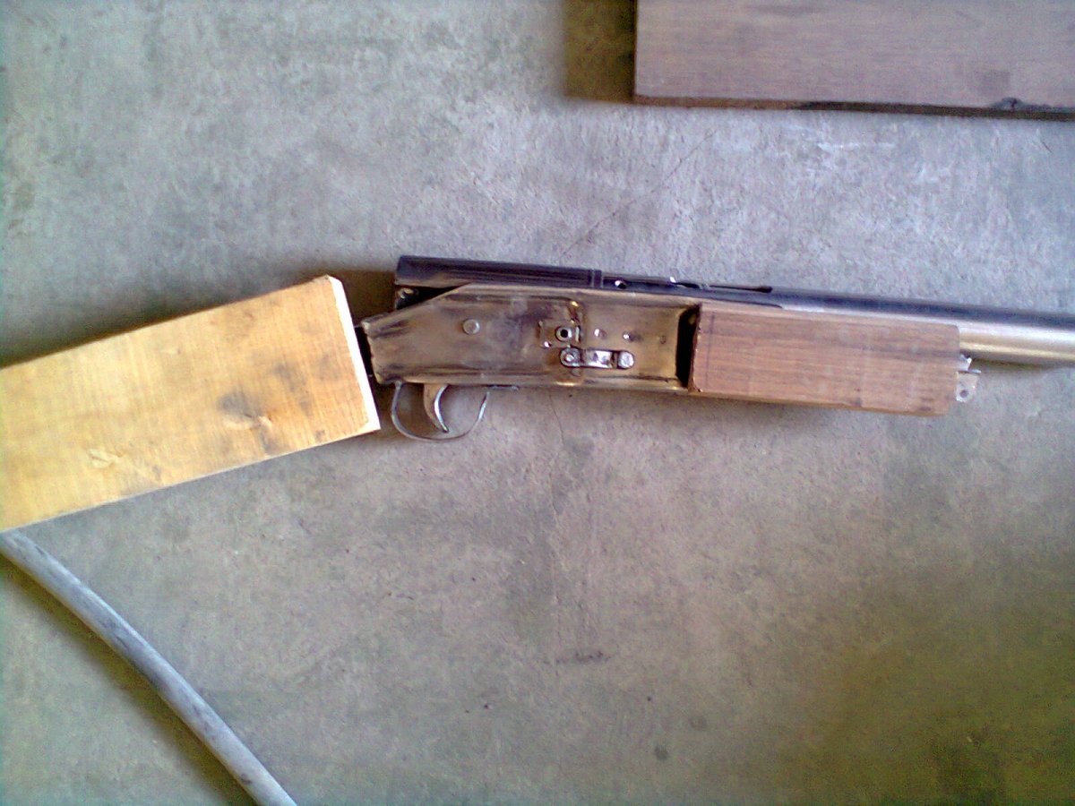

    Сегодня прикинул дерево нашел хороший орех . немного темноват но думаю будет не плохо.

    На фото схоже на ремінь від протигаза.

    Може и оно . но по прикладу по шире.

    Ну судячи з фото, приклад по товщині як ширина ремня. Малюнок матеріалу теж схожий на протигазний ремінь.

    Передняя антабка незамысловатый кусок проволоки загибаемый по месту (на фото). Ремень похож на тот которым комплектовался Mauser Selbstlader M1916 который сопоставим с габаритами и весом с VG 1.5. Дерево всё же стоит подобрать из одной доски, чтобы не заморачиваться с осветлением либо с тонированием.
    Тут:https://gunlab.net/category/vg1-5/ интересный материал по новодельному VG 1.5. В статье Working on the VG1-5 stock есть видео изготовления приклада.

  12. crx1991
    614

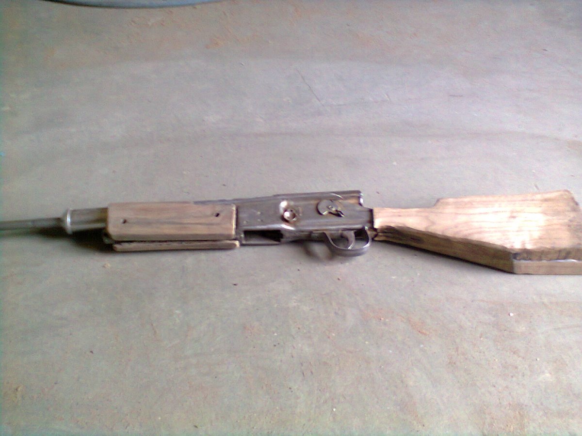

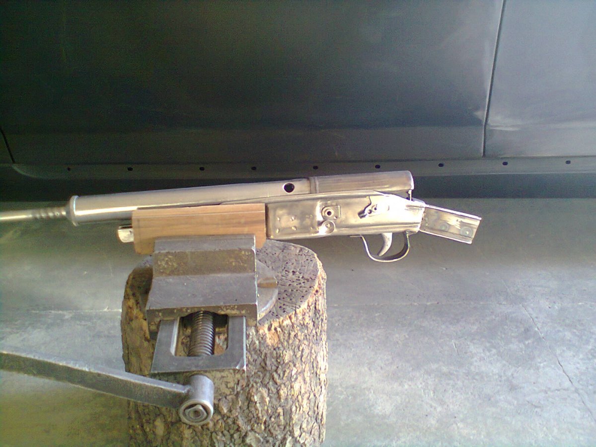

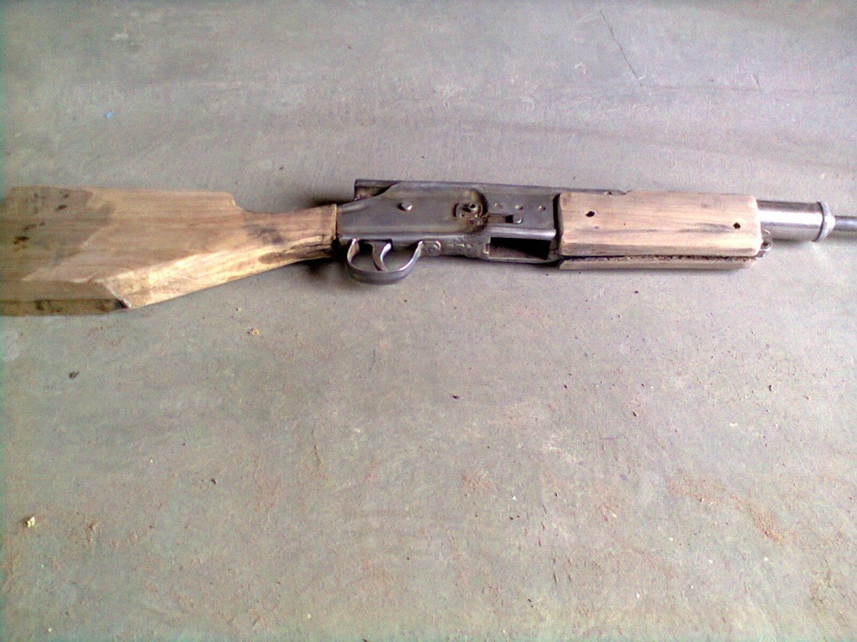

    Сегодня прикинул уже деревяшки, подошел орех. Перед тем как все это посадить на коробку пришлось с химией повозиться , воронение отпадает так как вовсю шло фосфатирование. Соль Мажеф, марганец и все на плиту кипятить. Вроде по фото сохранившихся образцов все сходится. Если,что накосячил поправте буду признателен.
    Gasser, БЛК, 663 та ще 1-му подобається це.
  13. ALEKS81
    ALEKS81 Oberstleutnant
    17
    29
    4.819
    Прилуки
    Приклад щось не те. Треба його робити під нахилом... Зробіть шаблон прикладу, так буде легче прикидати.
    663 подобається це.
  14. crx1991
    614
    Наклон тот будет , он еще не обработан, а точный размер уже есть, просто завтра все обработаю , снять нужно много лишнего на заготовке. На следующей неделе тестовая проверка работы. Хотелось посмотреть работу тригера есть кое какие сомнения по пружине курка .

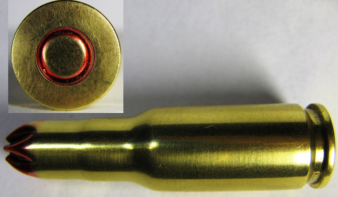

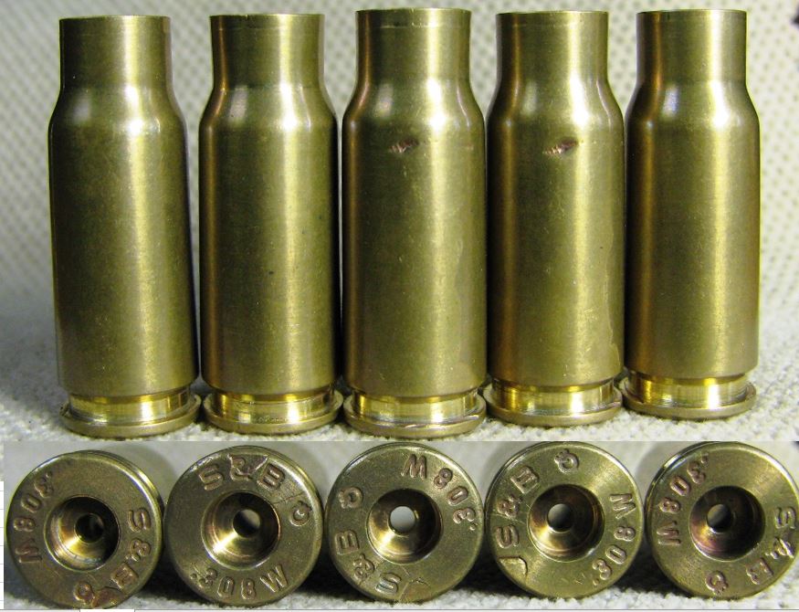

    Для изготовления родных холостых гильзы от .308, 7,92х57 и .30-06 подойдут в самый раз, этот человек https://reibert.info/members/boris-12.9223/ когда-то экспериментировал
