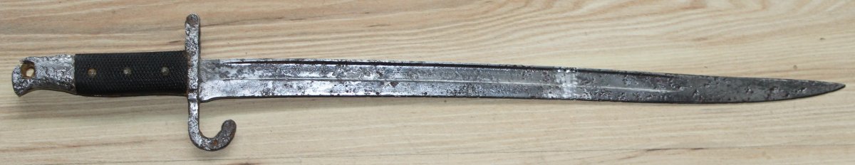

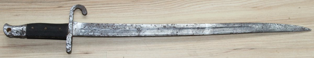

    Разжился на такой вот ножик. Состояние не самое грустное, но работы много.
    Для начала фото того что попало ко мне в руки. Фото предыдущего владельца.
    Сам клинок довольно не плох, просматриваются клейма, а вот рукоять совсем земля поела, кнопки нет, все забито чем то вроде смеси цемента с ржавчиной, глубокая коррозия.

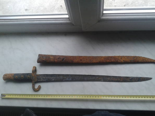

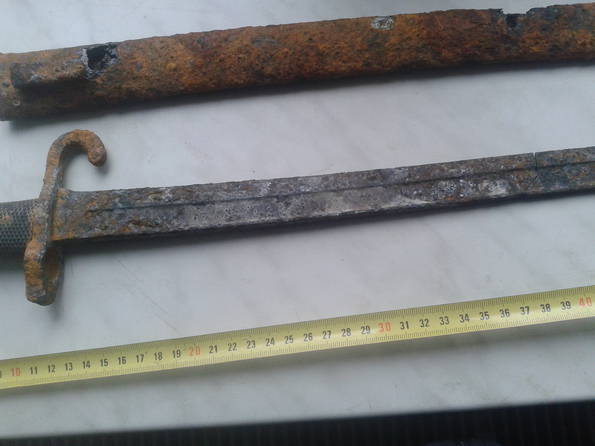

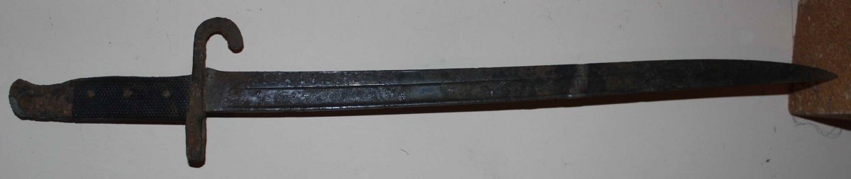

    Ножны сразу закинул в лимонку, хуже им уже не будет. Клин заварил. Думаю что делать с рукоятью, кислота накладки не попортит?
    Ну и пока все это откисает, хочу подвес сделать. Фото в нете нашел. Был бы благодарен если кто размерами помог бы, хотя бы просто фото с линейкой.

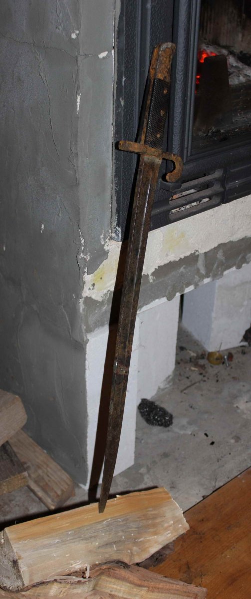

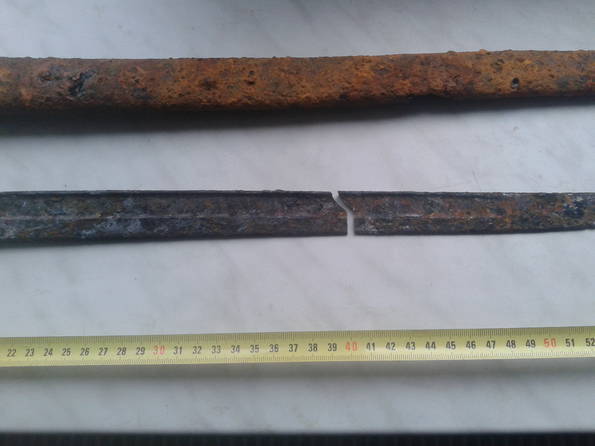

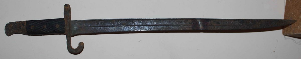

    Так клинок выглядит теперь. Полуавтомат с ЦО2, пара струбцин и можно щепки рубить : ) Что в принципе и было сделано.
    Ножны еще в кислоте, смотрел - грустно, ржа не сходит... надо будет что то другое придумать...
    Вообще странная ржавчина, как с цементом...

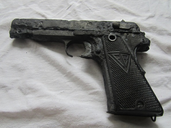

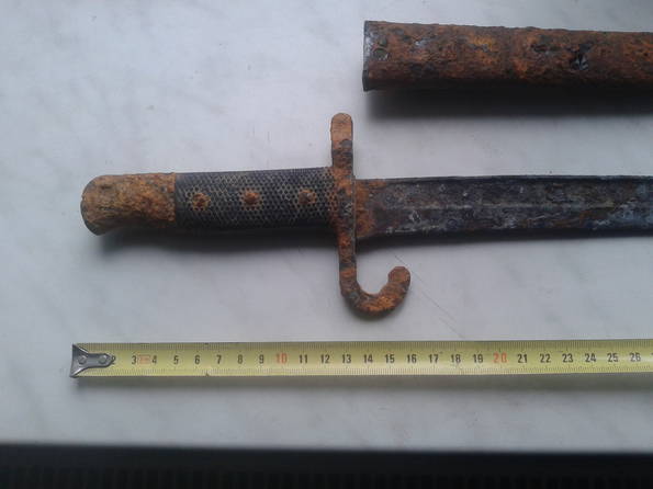

    В недалёком прошлом в лимонке купал пистолет с пластиковыми накладками, хоть бы что, только накладки стали чистыми, вреда им никакого. Кис долго, на фото состояние видно.

    Немного расчистил. Рукоять - лимонка, три дня, клинок - сутка в щавельке + металическая щетка. Еще раз переварил.

    Вопрос: а кнопка от манлихера после напилинга может туда подойти? просто нет под руками, не могу померять. И кожа, очень надо размеры, хотя бы просто фото с линейкой...
